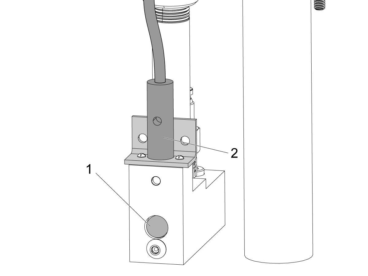

Korrigerande åtgärd:
Se till att olje flottören [1] rör sig fritt.
Gå till Avståndssensor – felsökningsguide för att felsöka avståndssensorn [2].

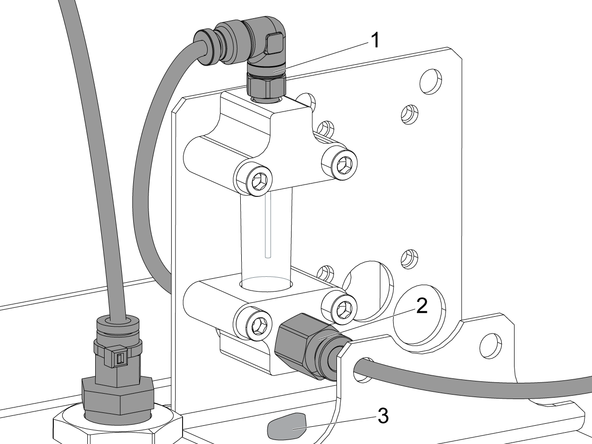

Leaks
Undersök armaturerna [1,2] ovanpå olje pumpens tank. Oljan samlas ovanpå olje pump tanken [3] antingen bakom eller framför sikte glas fästet, under den läckande montering. Placera slangen/slangen helt i tillbehöret. Kontrollera slutet av slangarna för att se till att de är snyggt skurna. Dra åt eller Byt ut läckande beslag.
 Obs! Koppla inte bort de oljefyllda slangarna om det inte fortfarande finns läckor efter att ha återfått slangarna i armaturerna, eftersom detta kan introducera luft i slangarna som måste rensas innan du kontrollerar att pumpen fungerar korrekt.

Utför ett olje insamlings test [1]. Se Fräsar – Spindel – Smörjolja – Uppsamlingsprov.
Om oljetillförseln är otillräcklig, och alla andra funktioner har kontrollerats, Byt ut flödesmätaren [2] i oljepumpen.
 Obs! Se till att montera flödesmätaren medan pilen pekar mot slangen som visas.
