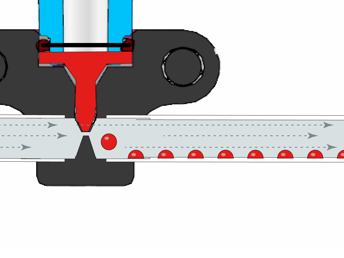

Esaminate il tubo di lubrificazione tra il pannello del lubrificante e il mandrino per individuare pieghe, spopper o pizzichi.
Assicurarsi di poter vedere le goccioline d'olio nel tubo.
Sostituire il tubo se è danneggiato.

Eseguire un test di raccolta dell'olio [1]. Fare riferimento a Fresatrice - Mandrino - Olio lubrificazione - Test di raccolta.
Se l'alimentazione dell'olio è insufficiente e tutte le altre funzioni sono state controllate, sostituire il misuratore di flusso [2] nella pompa dell'olio.
 Nota: assicurarsi di assemblare il misuratore di flusso con la freccia rivolta verso il tubo come mostrato.
