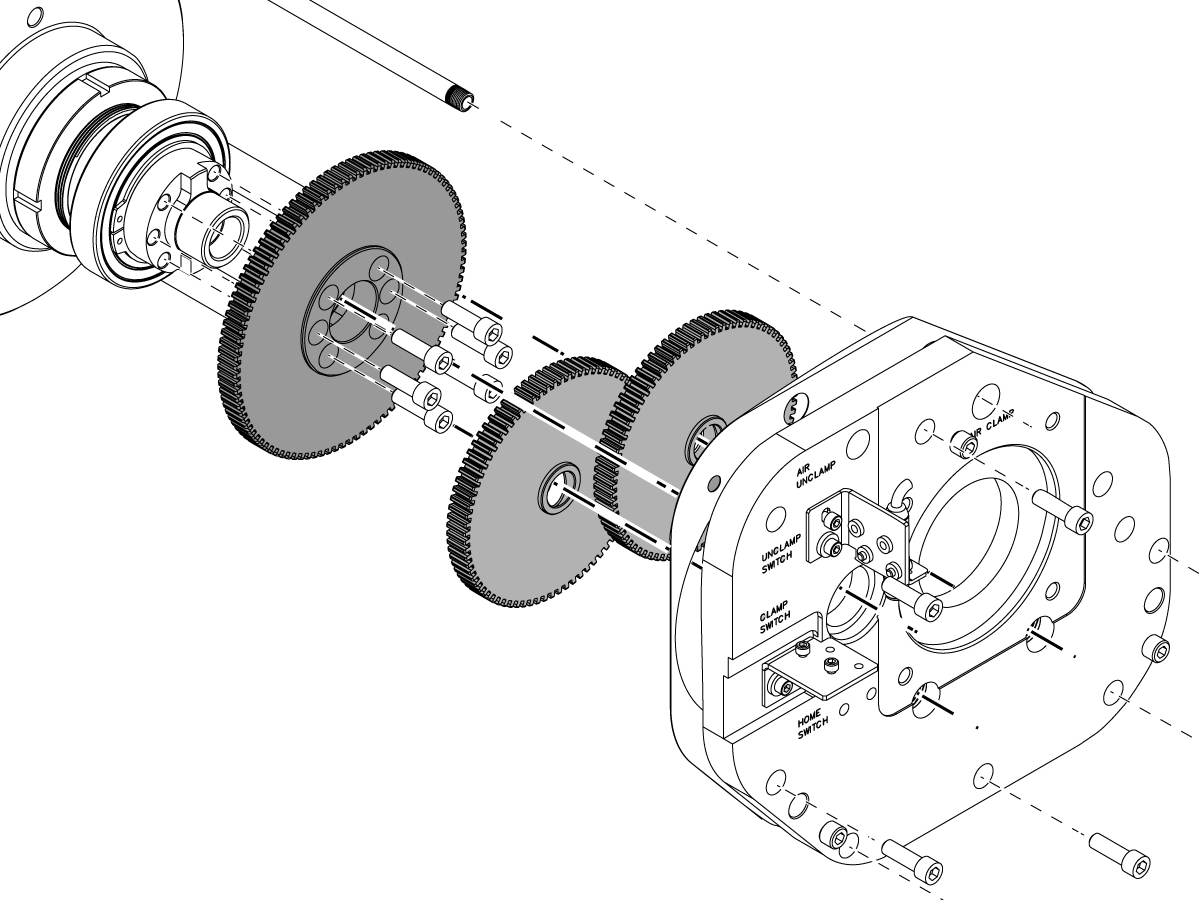

Giriş
  1. Dahili Dişliler
  2. Ayırma anahtarı
  3. Klampleme anahtarı
  4. Servo Motor
  5. Ev anahtarı

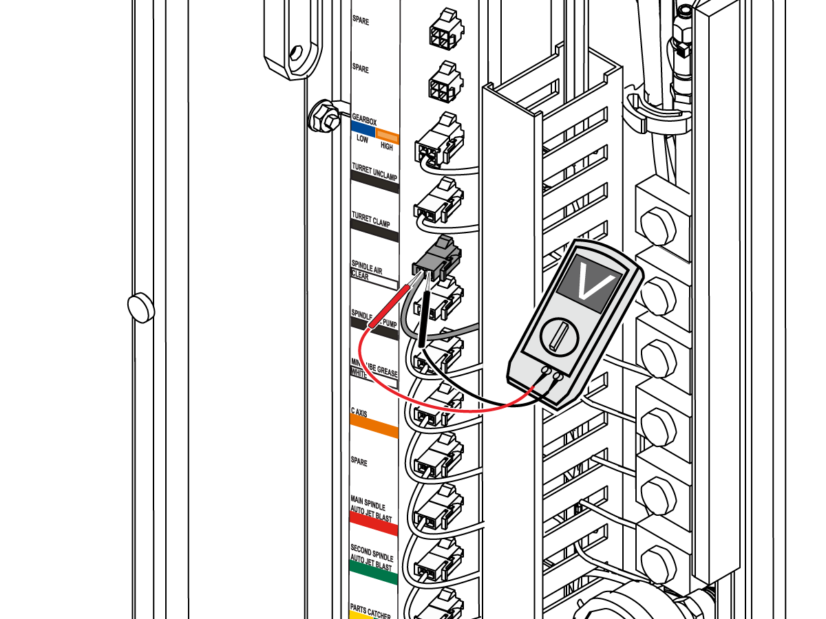

Klample / Ayır Açma Solenoid Voltajı
Düzeltici Eylem
Klample ve ayır solenoidinin gerilimini ölçün. Mıknatısın içinde consolidated air/lubrication manifold (CALM). Mıknatısler için Pre-CALM Dizin oluşturucular taret yuvasının üzerine monte edilir.
Her iki Solenoid gerilimi ölçmek için MDI modunda M43 (Ayır) ve M44 (klample) kodlarını çalıştırın. Voltaj 120 VAC ölçmek zorundadır.
Eğer voltaj yoksa, şu anlamlara bakın:
  • Yeni nesil kontrol-I/O PCB-sorun giderme kılavuzu
  • I/O PCB - Sorun Giderme Kılavuzu (Klasik Haas Kontrolü)
Dahili Dişliler
Araç değiştirici dişliler zarar görmüş olduğundan taretin çıkma ve rotasyon fonksiyonu başarısız olabilir. Bir makine kazası piston ve dişlilere zarar verebilir ve yerel HFO tarafından denetlenmelidir.
