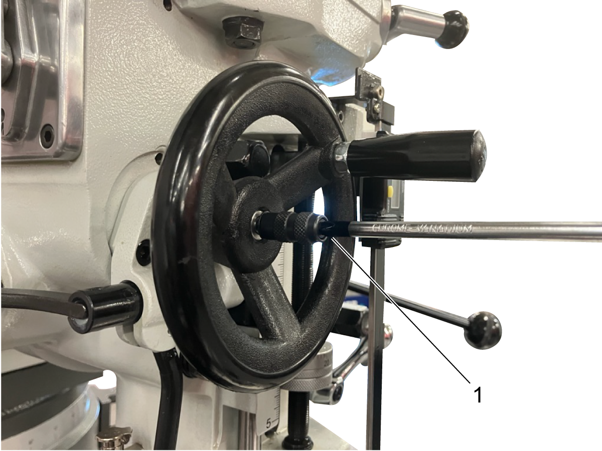

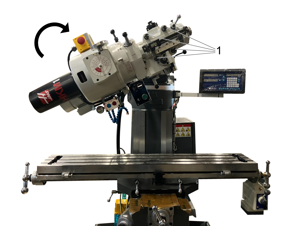

Консольно-фрезерний верстат постачається з головкою, нахиленою на один бік. Щоб підняти головку вертикально, розкрутіть чотири болти [1]. Не ослаблюйте до кінця.
Використовуйте шарнірний болт [2] для обертання головки, доки індикатор кута [3] не досягне нуля.
Розкрутіть транспортні болти [1] та замініть їх вирівнювальними болтами [2]. Затягніть вирівнювальні болти доти, доки вони не торкнуться піддона.

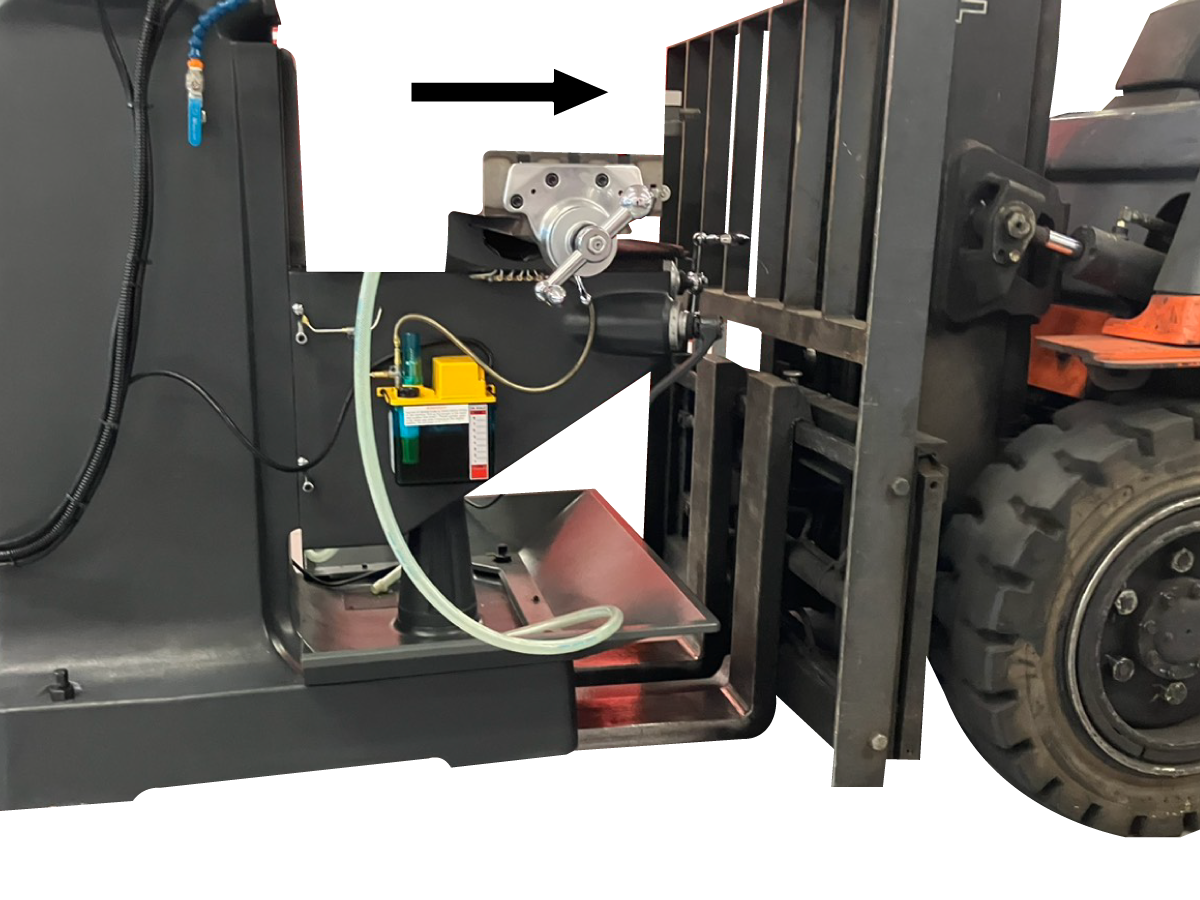

Використовуйте вилковий навантажувач, щоб підняти консольно-фрезерний верстат із піддона. Вставте вилки під основу консольно-фрезерного верстата. Підійміть консольно-фрезерний верстат спереду. Переміщення столу та головки штока до вилкового навантажувача може підвищити стабільність.
Опустіть консольно-фрезерний верстат на вирівнювальні прокладки.

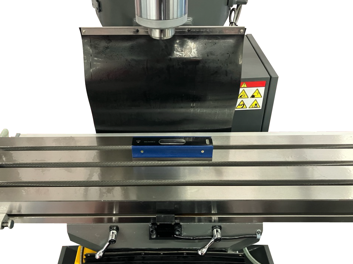

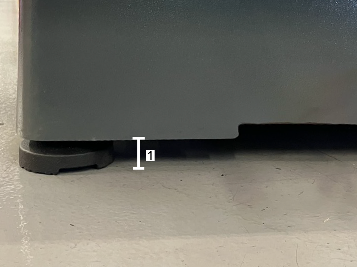

Регулюйте висоту вирівнювальних гвинтів, доки виливок не розташовуватиметься на висоті 1,25 дюйма (32 мм) над підлогою [1].
Переміщуйте стіл, доки він не опиниться в центрі робочого ходу за осями X та Y. Розмістіть рівень паралельно Т-подібним пазам. Відрегулюйте вирівнювальні гвинти, доки рівень не буде відцентрований.
Встановіть рівень перпендикулярно T-подібним пазам. Відрегулюйте вирівнювальні гвинти, доки рівень не буде відцентрований. Поверніть рівень паралельно Т-подібним пазам і відрегулюйте, якщо потрібно. Продовжуйте регулювання до тих пір, поки консольно-фрезерний верстат не буде вирівняний.

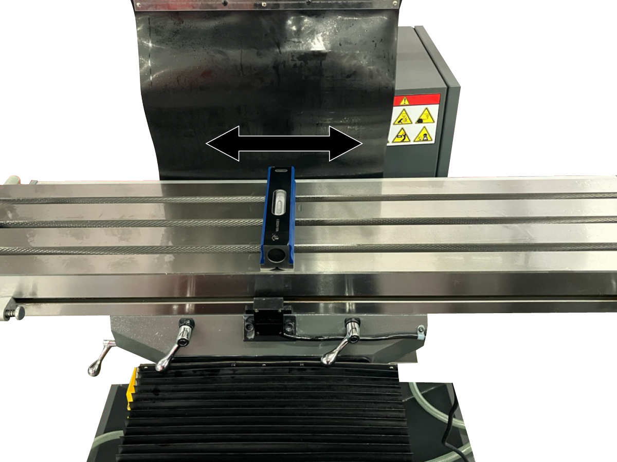

Коли рівень паралельний Т-подібним пазам, перемістіть стіл ручкою керування по всій його осі y. Зверніть увагу на розташування бульбашок у рівні на кожному кінці ходу. Відрегулюйте ніжки, щоб усунути перекручування по осі Y.

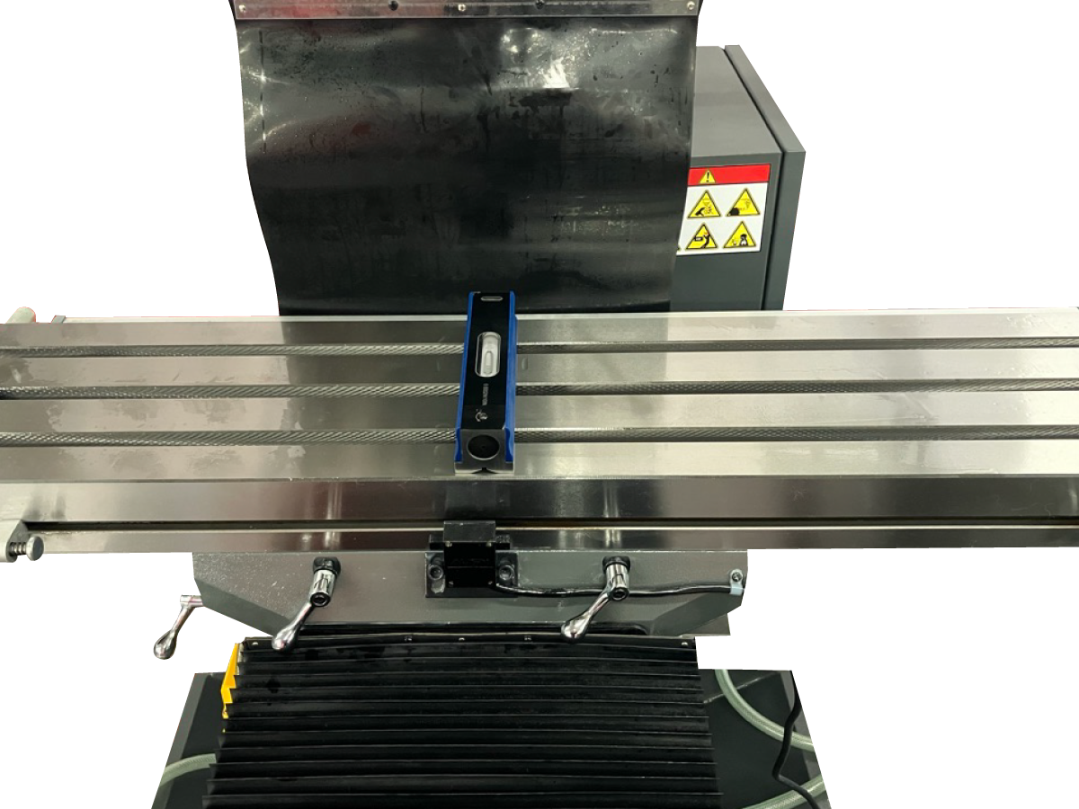

Коли рівень перпендикулярний Т-подібним пазам, перемістіть стіл ручкою керування по всій його осі Х. Зверніть увагу на розташування бульбашок у рівні на кожному кінці ходу. Відрегулюйте ніжки, щоб усунути перекручування по осі Х.

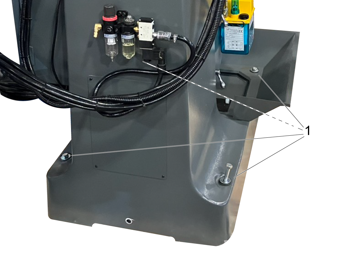

Викрутіть два болти на столі [1] та передній частині консолі [2]. Встановіть передній захисний чохол напрямних.
Видаліть два болти з колони [1] та під столом [2]. Встановіть задній захисний чохол напрямних.

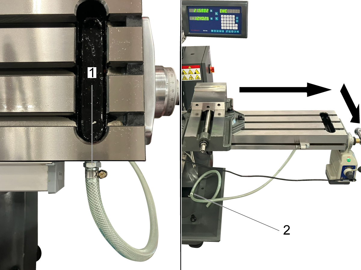

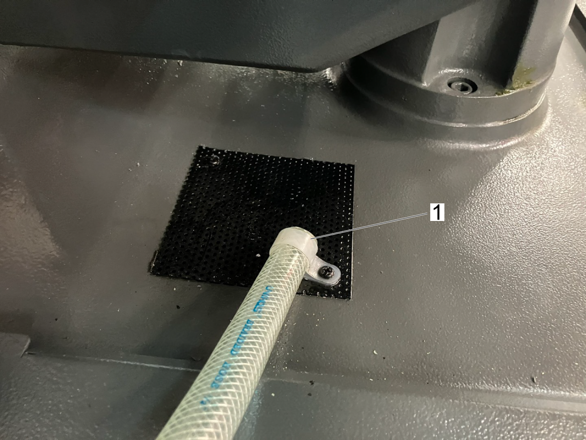

Вкрутіть різьбовий кінець дренажних трубок у стіл [1]. Перемістіть стіл у правий передній кут ходу і закріпіть праву дренажну трубку на збірному лотку за допомогою кронштейна дренажної трубки [2].
Перемістіть стіл у передній лівий кут ходу та повторіть операцію з лівою дренажною трубкою. Переконайтеся, що жодна з трубок не має петлі або надмірного провисання в будь-якому положенні руху столу. За необхідності відрегулюйте положення шланга. Обріжте надлишок шланга [1].

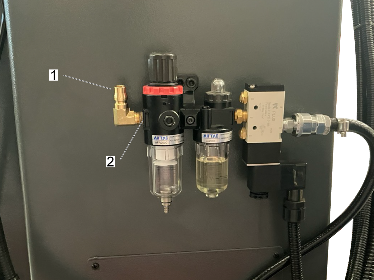

Під’єднайте подачу повітря за колоною [1]. Можливо, доведеться замінити повітряне з'єднання на стандартний швидкоз'ємний фітинг, сумісний із системою подачі повітря. Регулятор має вхідний отвір 1/4 NPT [2].

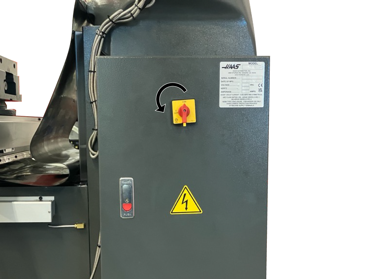

Відкрийте двері електричної шафи. Головний вимикач має бути вимкнений, щоб мати можливість відкрити двері електричної шафи. Прокладіть кабелі живлення через дно шафи управління. Підключіть інший кінець кабелів живлення до високовольтної вилки.

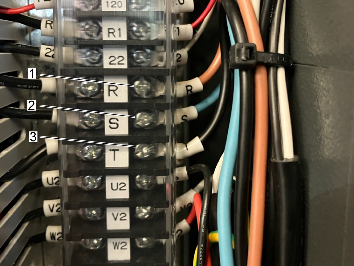

Під’єднайте коричневий провід, позначений R, до порту, позначеного R [1]. Під’єднайте синій дріт, позначений S, до порту, позначеного S [2]. Під’єднайте чорний дріт, позначений T, до порту, позначеного T [3].

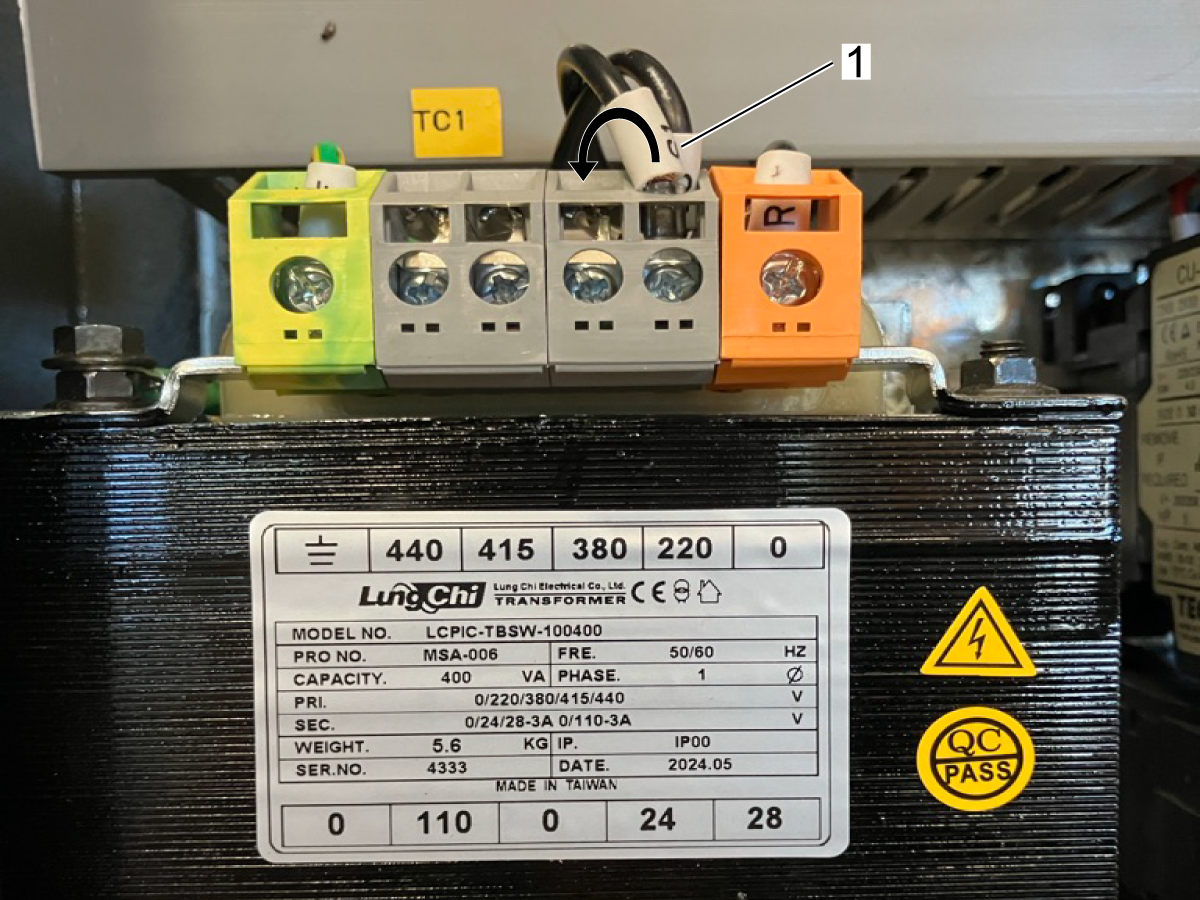

Коли верстат прибуває на місце, він має проводку під напругу 220 В змінного струму. Щоб підключити верстат до мережі 380 В змінного струму, перемістіть чорний дріт, позначений S1, до роз'єму 380 В.
Увага! Не підключайте S1 до з'єднання 380, якщо ваше джерело живлення 220 В змінного струму, і навпаки. Це призведе до незворотного пошкодження верстата.
Увага! Двигун шпинделя та насос охолоджувальної рідини призначені лише для живлення 220/380 В. Не підключайте S1 до з'єднань 415 або 440. Це призведе до незворотного пошкодження верстата.
Примітка: Для вхідної напруги 415/440 В змінного струму потрібен зовнішній трансформатор.

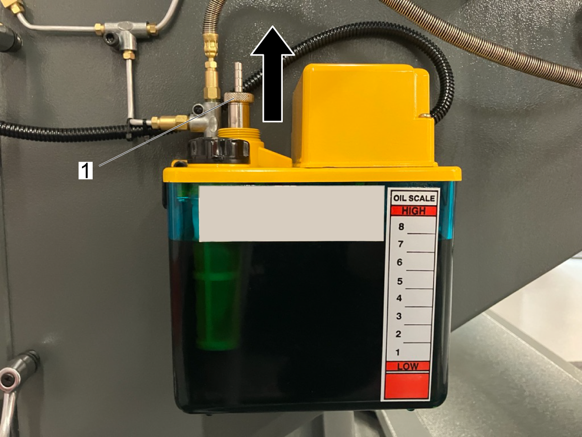

Зніміть кришку [1], щоб отримати доступ до отвору для заливання мастила. Заливайте оливу повільно, щоб дати їй час пройти через фільтр. Заливайте, доки олива не досягне максимальної позначки.
Резервуар для змащування потрібно заповнити 93-4578 SYNTHETIC GEAR/BEARING OIL 1GL/3.78L, або 93-2365 SYNTHETIC GEAR/BEARING OIL 1QT/0.94L, або оливою ISO VG68. Для заповнення резервуара потрібно приблизно 2 кварти.

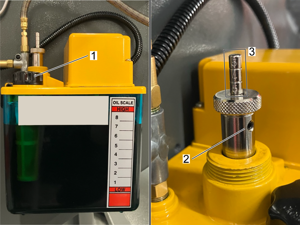

Щоб змінити обсяг подачі мастила, ослабте регулювальний гвинт [2]. Поверніть гайку проти годинникової стрілки, щоб зменшити обсяг, і за годинниковою стрілкою, щоб збільшити обсяг. Інкременти [3] на стовпчику вказують на обсяг зливу.
Систему змащення необхідно заповнювати вручну. Потягніть вгору плунжер [1] і відпустіть його. Зачекайте, поки плунжер повернеться у вихідне положення. Потягніть і відпустіть ще принаймні двічі. Не натискайте на плунжер.

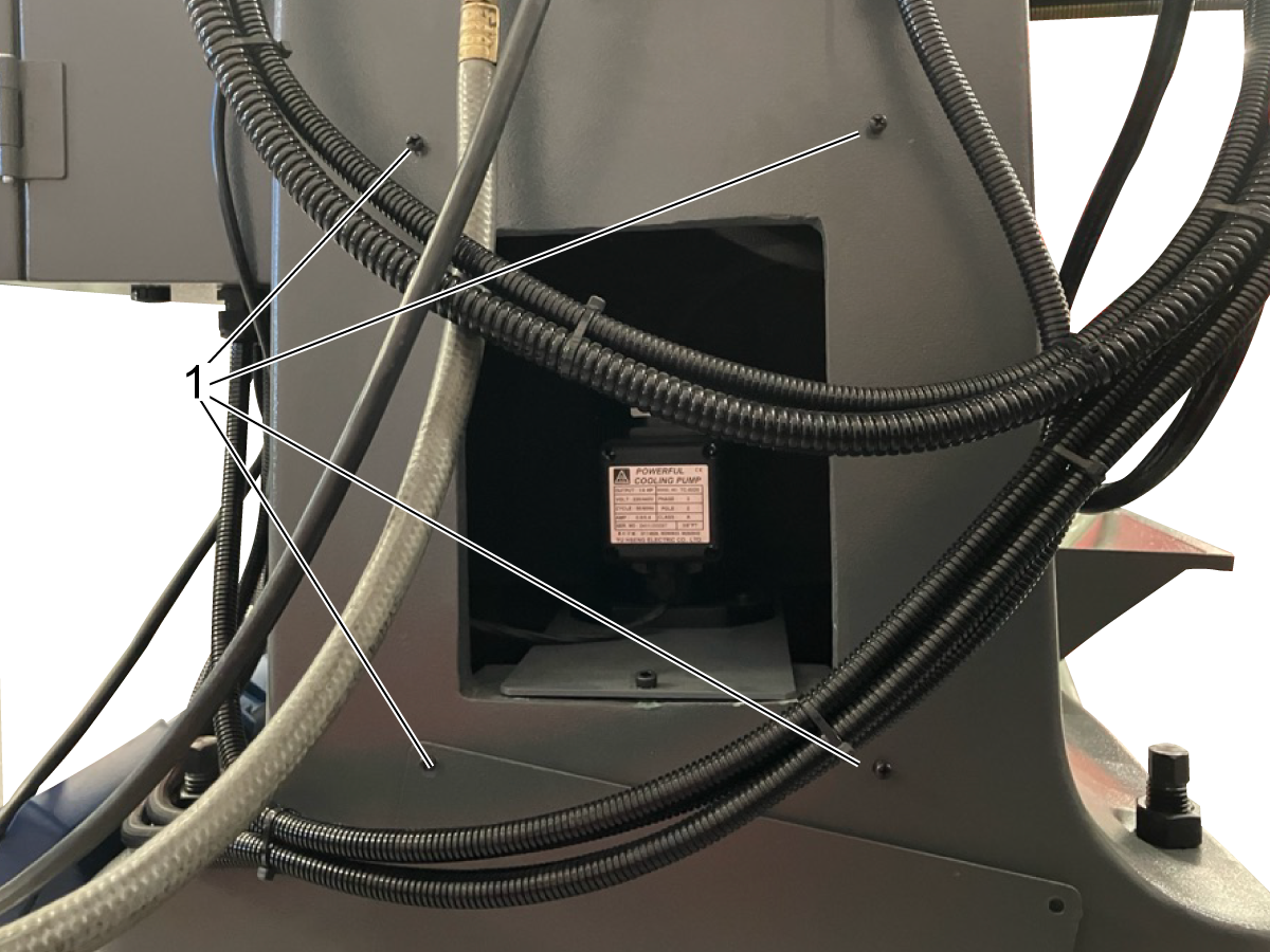

Зніміть кришку бака охолоджувальної рідини із задньої частини колони консольно-фрезерного верстата, відкрутивши чотири болти [1]. Заповніть бак для системи охолодження.
Примітка:  Перш ніж наливати охолоджувальну рідину, переконайтеся, що бак охолоджувальної рідини чистий і не містить стружки.

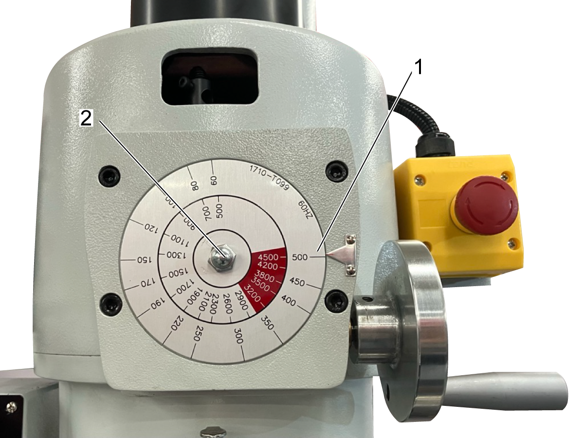

Verify RPM Placard Alignment
Можливо, потрібно буде перевірити, чи правильно на табличці об/хв відображається кількість об/хв шпинделя.
Увімкніть верстат на низьку передачу. Увімкнувши низьку передачу, повільно збільшуйте об/хв шпинделя, доки табличка не перестане обертатися, а обертання маховика більше не збільшуватиме об/хв шпинделя.
Вимкніть двигун. Якщо табличка не показує, що верстат працює при 500 об/хв [1], табличку слід відрегулювати.
Послабте болт [2] на табличці та обертайте її, поки стрілка індикатора не вкаже на 500 об/хв на низькій передачі. Затягніть болт.
