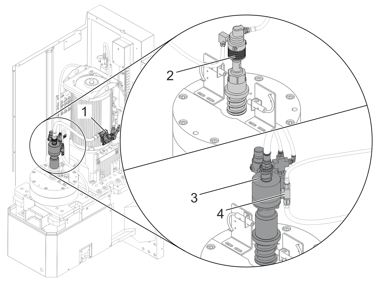

- Перейти до розділу - 1. Introduction (4 кроки(-ів)) 2. Bearing TSC Union and Transfer Shaft - Removal (1 крок) 3. Bearingless TSC Union and Transfer Shaft - Installation (4 кроки(-ів)) 4. Bearingless TSC Union - Connections (5 кроки(-ів)) 5. Pressure Switch Cable - Installation (2 кроки(-ів)) 6. Upgrade to Bearingless Union - Test (2 кроки(-ів)) Back to Top
  1. Зворотний клапан у зборі.
  2. Підшипниковий вузол TSC у зборі.
  3. Безпідшипниковий вузол TSC у зборі.
  4. Вакуумний генератор
Примітка: У машин з редуктором ZF не можна замінити підшипниковий вузол TSC у зборі [2] на безпідшипниковий вузол TSC у зборі [3]. Слід замінити підшипниковий вузол TSC у зборі [2] на підшипниковий вузол TSC у зборі [2].

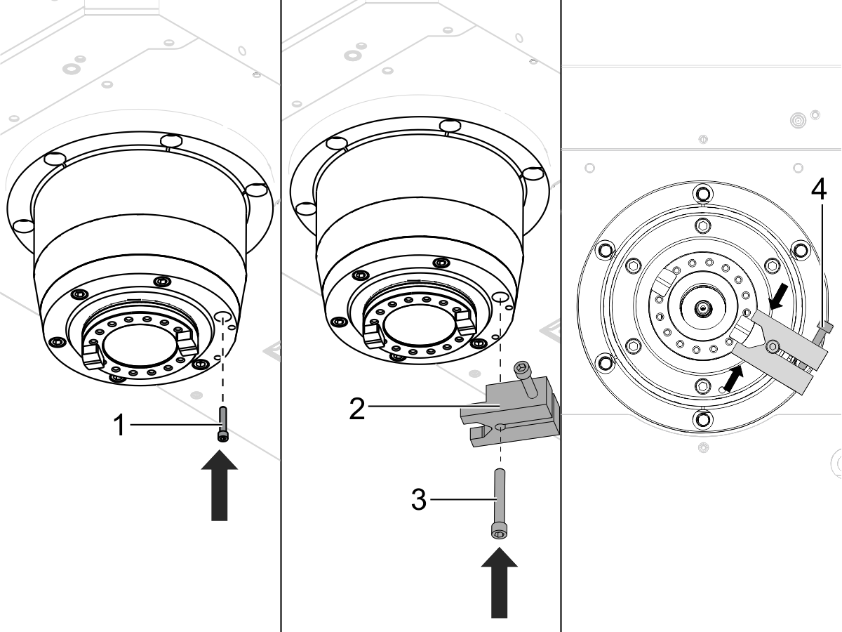

Викрутіть один з гвинтів [1] з кришки шпинделя. Це дозволить встановити інструмент, що блокує орієнтацію шпинделя.
Вирівняйте одну шпиндельну собачку з порожнім отвором.
Вирівняйте відкритий кінець інструмента, що блокує орієнтацію шпинделя, з собачкою шпинделя.
Встановіть інструмент, що блокує орієнтацію шпинделя [2].
Скористайтесь гвинтом 3/8-16 x 2-1/2" [3].
Затягніть гвинт [4].

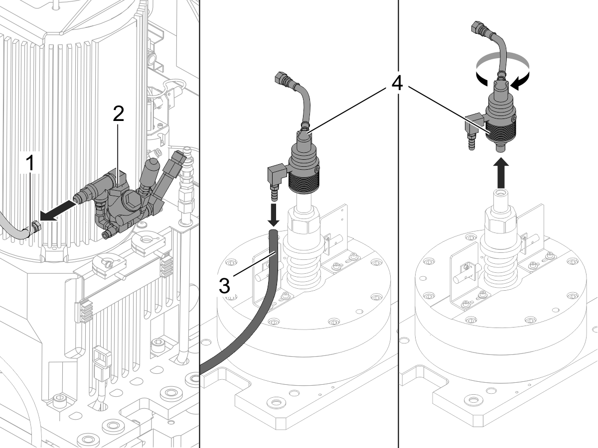

Зніміть плетений шланг високого тиску [1] зі зворотного клапана у зборі [2].
Від'єднайте вакуумний зливний шланг [3] від підшипникового вузла TSC у зборі [4].

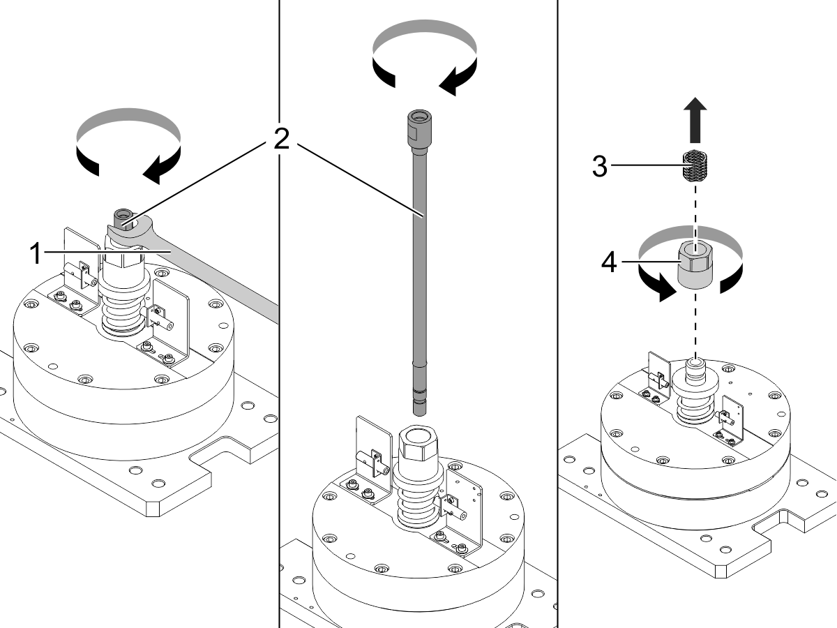

Скористайтесь ключем 15/16" для видалення підшипникового вузла TSC у зборі [4]. Поверніть вузол у зборі [4] за годинниковою стрілкою, щоб послабити його.
Скористайтесь ключем 7/8" [1], щоб зняти подовжувальну трубку в зборі [2]. Поверніть за годинниковою стрілкою, щоб послабити.
Зніміть пружину адаптера [3].
Скористайтесь ключем 2", щоб зняти адаптер [4]. Поверніть адаптер [4] проти годинникової стрілки, щоб послабити його.

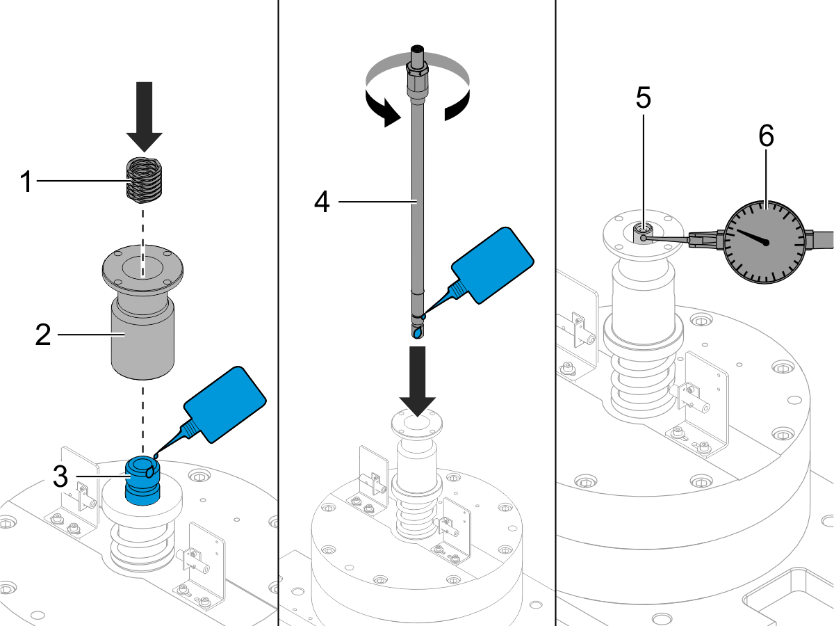

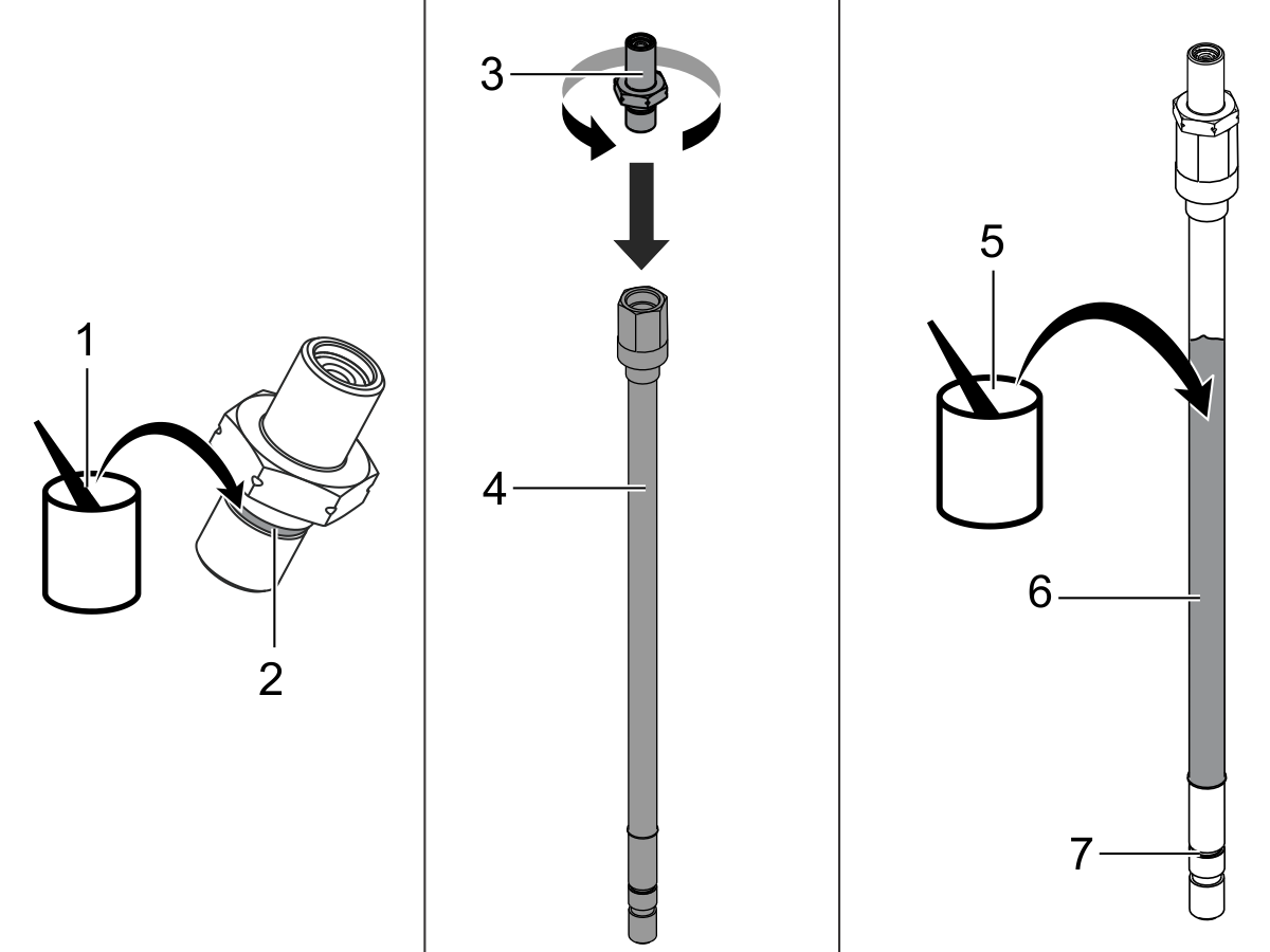

Очистіть ці деталі:
  • різьблення валу для безпідшипникового вузла TSC
  • ущільнювальне кільце [2]
Нанесіть мастило Red-I [1] на ущільнювальне кільце [2].
Встановіть вал [3] на подовжувальну трубку в зборі [4]. Поверніть вал проти годинникової стрілки, щоб затягнути його.
Нанесіть на ці деталі мастило Mobil CM-P [5]:
  • вал подовжувальної трубки [6]
  • ущільнювальне кільце [7] для подовжувальної трубки в зборі
Нанесіть на різьбу валу [3] герметик для фіксації різьби TRP. Використовуйте середній різьбовий герметик.
Встановіть адаптер [2]. Поверніть адаптер [2] за годинниковою стрілкою, щоб затягнути.
Встановіть пружину адаптера [1] в адаптер [2].
Нанесіть такий самий герметик на різьбу подовжувальної трубки в зборі [4].
Скористайтесь 1" гніздом для монтажу подовжувальної трубки в зборі [4]. Поверніть вузол [4] проти годинникової стрілки, щоб затягнути його. Затягніть вузол [4] моментом 30 футо-фунтів (41 Нм).
Зніміть інструмент, що блокує орієнтацію шпинделя.
Вручну обертайте шпиндель, одночасно вимірюючи загальне биття валу [5] для подовжувальної трубки в зборі. Використовуйте циферблатний індикатор [6]. TIR має бути менше 0.001" (0.025 мм). Якщо TIR перевищує 0.001" (0.025 мм), зверніться до служби Haas service.

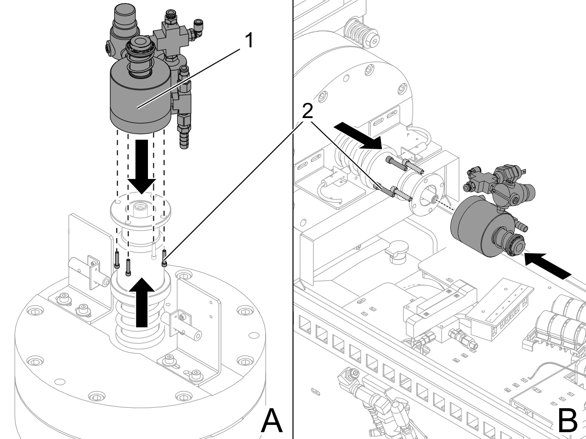

Для ВБВ чи ГБВ з TSC-1000:
Зніміть регулятор тиску 35 фунтів на кв. дюйм [2] з безпідшипникового вузла TSC у зборі [1] та реле тиску в зборі [4].
Встановіть регулятор 85 фунтів на кв. дюйм [3] на безпідшипниковий вузол TSC у зборі [1] та реле тиску в зборі [4].
Переконайтеся, що стрілка [5] на регуляторі тиску 85 фунтів на кв. дюйм спрямована в правильному напрямку.
Для ГБВ з TSC 300 і 1000 фунтів на кв. дюйм:
Зніміть прямий фітинг [6].
Встановіть колінний фітинг [7].
Поверніть регулятор, реле тиску в зборі та фітинг у зборі так, щоб безпідшипниковий вузол TSC у зборі [8] зайняв позицію, показану на малюнку.

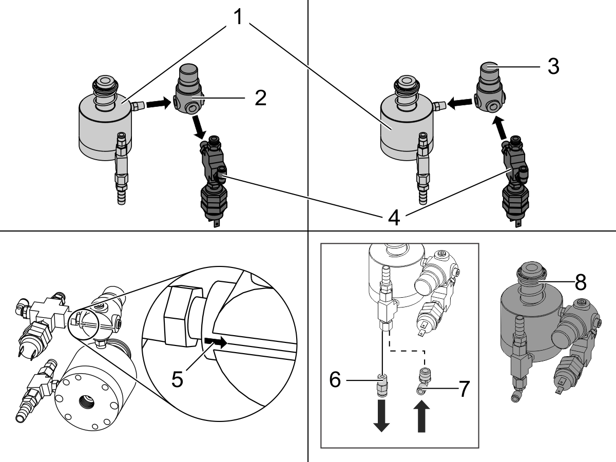

Для ВБВ [A]: Встановіть безпідшипниковий вузол TSC у зборі [1].
Для ГБВ [B]: Встановіть безпідшипниковий вузол TSC у зборі [3].
Використовуйте (4) 1/4-20 x 1 1/4" гвинти з головкою під торцевий ключ (SHCS) [2]. Затягніть (4) гвинти з головкою під торцевий ключ (SHCS) [2]. Див. Haas Fastener Torque Specifications. Використовуйте значення для сталі.
Застереження: Для ГБВ [B]: Впевніться, що положення безпідшипникового вузла TSC правильне, як показано: Повільно перемістіть вісь Y у вихідне положення (Y=0). Гляньте на вузол TSC і впевніться, що він не припадає на верхню частину колони. Якщо треба, відрегулюйте положення безпідшипникового вузла TSC і повторіть цей крок ще раз.

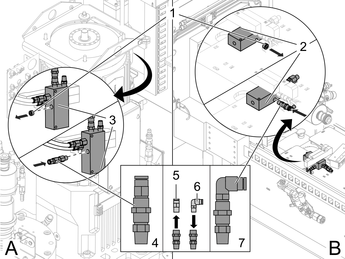

Виконайте цей крок для ВБВ [A] або ГБВ [B].
Для ВБВ [A] виконайте такі дії:
  • Знайдіть соленоїдний вузол [3] клапана перемикання передач. Цей вузол [3] знаходиться за двигуном шпинделя.
  • Вийміть заглушку [1], що прилягає до двох мідних ліній на вузлі [3].
  • Встановіть вузол фітинга [4] у вузол [3] клапана перемикання передач.
Для ГБВ [B] виконайте такі дії:
  • Зніміть прямий фітинг [5] з фітингу в зборі [4].
  • Встановіть колінний фітинг [6] у фітинг у зборі [4].
  • Знайдіть соленоїдний вузол [2] клапана перемикання передач. Цей вузол [2] знаходиться зверху двигуна шпинделя.
  • Вийміть заглушку [1], що прилягає до двох мідних ліній на вузлі [2].
  • Встановіть вузол колінного фітинга [7] у вузол [2] клапана перемикання передач.

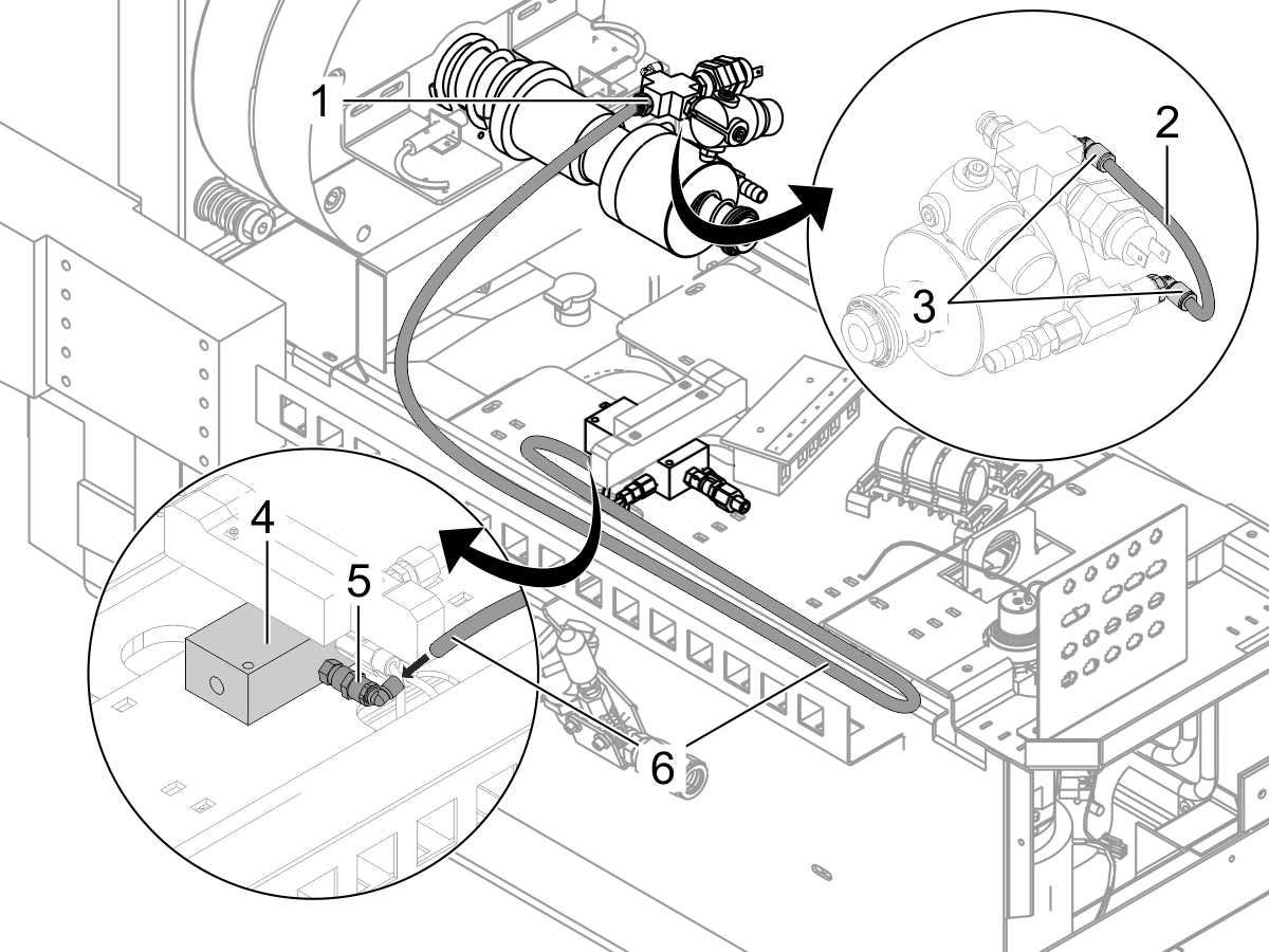

Виконайте цей крок лише для ВБВ:
З'єднайте коротшу трубку [2] з комплекту з колінним фітингом [4] і прямим фітингом [3].
З'єднайте довшу трубку [5] з комплекту з прямим фітингом [1] та фітингом [6]. Фітинг [6] розташований на соленоїдному вузлі клапана перемикання передач [7].
Примітка: Переконайтеся, що довша трубка [5] не заважає іншим деталям.

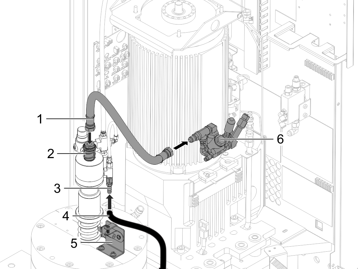

Підключіть плетений шланг високого тиску [1] до верхньої частини [2] безпідшипникового вузла TSC.
Підключіть другу секцію шлангу [1] до зворотного клапана в зборі [6].
Підключіть вакуумний зливний шланг [4] до фітинга [3] на безпідшипниковому вузлі TSC.
Якщо шланг [4] контактує з кронштейном датчика наближення [5], це може призвести до перегину шлангу та зниження його ефективності. Поверніть фітинг [3] так, щоб шланг був спрямований від кронштейна [5] в бік задньої частини шпиндельної головки.

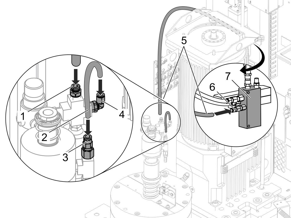

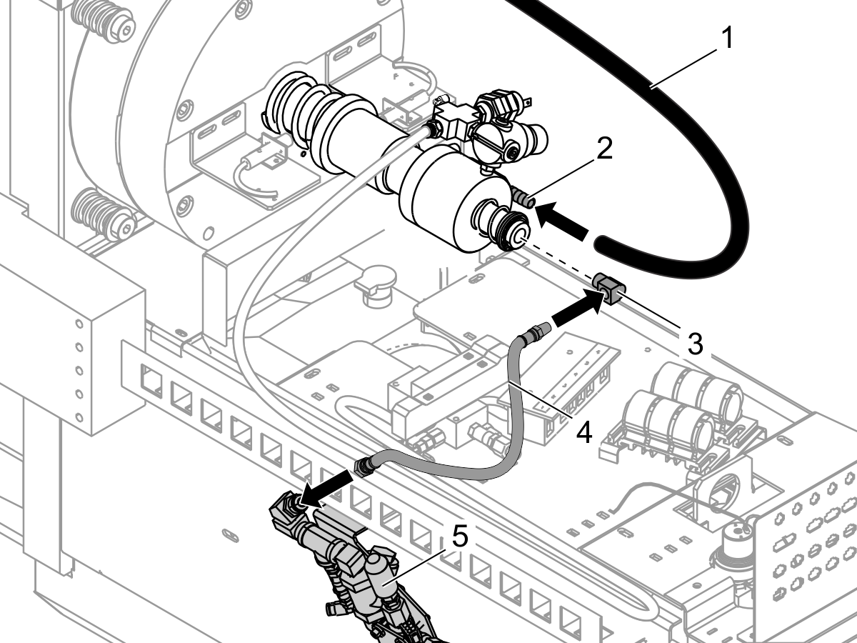

Виконайте цей крок лише для ГБВ:
Знайдіть у комплекті коротшу повітряну трубку [2]. З'єднайте трубку [2] з (2) колінними фітингами [3] на безпідшипниковому вузлі TSC.
Знайдіть довшу трубку [6] в комплекті. Приєднайте трубку [6] до прямого фітинга [1] на безпідшипниковому вузлі TSC. Приєднайте другу частину трубки [6] до колінчастого фітинга [5] на соленоїдному вузлі [4] клапана перемикання передач.
Підключіть вакуумний зливний шланг [1] до конусного фітинга [2] на безпідшипниковому вузлі TSC.
Встановіть латунний фітинг [3] на безпідшипниковий вузол TSC.
Підключіть плетений шланг високого тиску [4] до латунного фітинга [3]. Приєднайте іншу частину шлангу [4] до зворотного клапана в зборі [5].

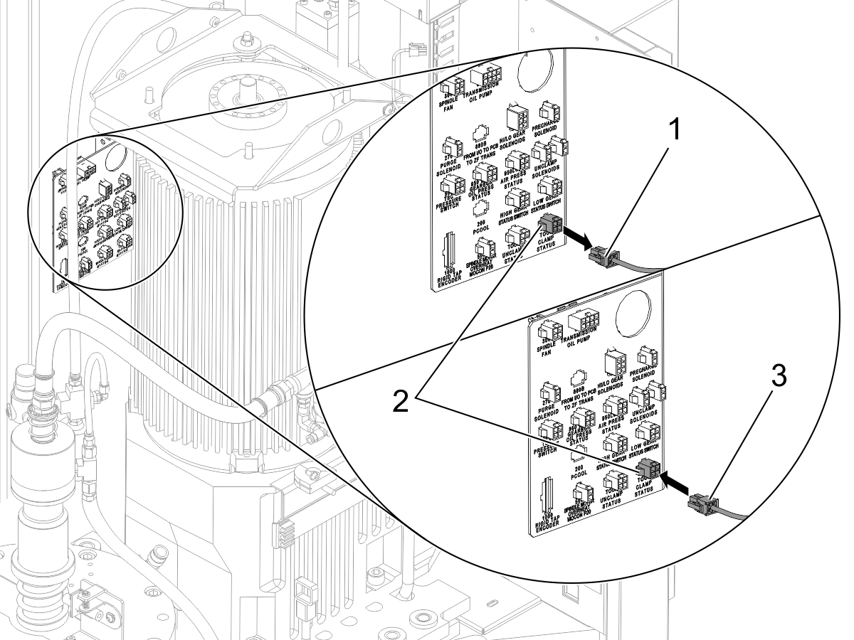

Знайдіть кабель [1] з позначкою PROX NC DB CLAMPED. Цей кабель підключається до порту TOOL CLAMP STATUS [2] на кронштейні шпинделя.
Від'єднайте кабель [1] від порту [2].
Знайдіть у комплекті кабель з позначкою TO BRKT CLMP SW [3].
Підключіть кабель [3] до порту [2].
Знайдіть кабель [2] з позначкою 33-3350A TO CLMP SW.
Підключіть кабелі [1] і [2].
Знайдіть (2) виводи [3] кабелю, який має напис TO AIR PRESS SW.
Підключіть (2) виводи [3] до реле тиску [4].

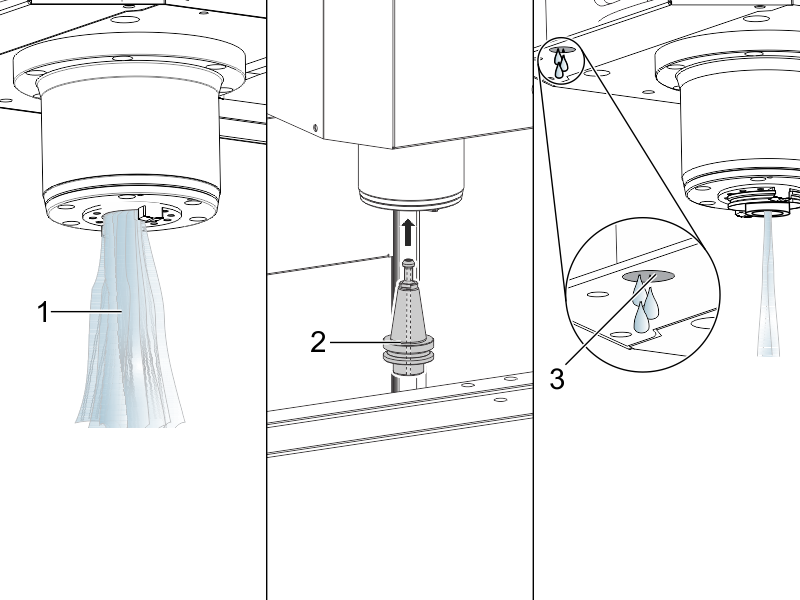

Установіть головний автоматичний вимикач у положення (ON) .
Натисніть [POWER ON].
Натисніть [RESET].
Натисніть [AUX CLNT], щоб активувати TSC.
Огляньте шланги ЗОР на наявність протікань.
Правильний процес такий:
  1. Охолоджувач [1] правильно витікає зі шпинделя.
  2. З вакуумного зливного шлангу витікає кілька крапель [3].
Натисніть [RESET].
Вставте у шпиндель тримач інструменту ЗОР [2].
Натисніть [AUX CLNT] , щоб запустити TSC.
  1. Охолоджувальна рідина правильно витікає з тримача інструмента TSC.
