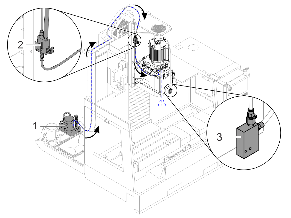

وضع هذه الأجزاء خلال قنوات الكابل:
  • أنبوب رمادي مقاس 20 قدمًا (6096 مم) 1/4 بوصة [1]
  • أنبوب أرجواني 20 قدمًا (6096 مم) 1/4 [2]
  • خرطوم [A] 3/8
قم بتوصيل الكابل ‎[B] مقاس 19 بوصة (483 مم) بالموصل TSC PRESSURE [3] على الكتيفة الكهربائية.

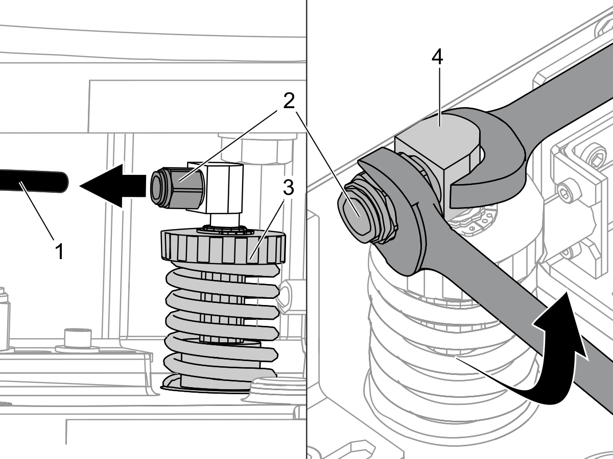

افصل الأنبوب الأسود 5 أقدام (1524 مم) 1/4 [1] من تركيبة قفل الدفع [2]. توجد تركيبة قفل الدفع [2] على الجزء العلوي من ماسك النابض TRP [3]‎.
قم بإزالة تركيبة قفل الدفع [2] من التركيبة بزاوية 90 درجة لـ TRP [4] وتخلص منها.
 تنبيه: أثناء تدوير تركيبة قفل الدفع، احرص على دعم التركيبة [4] للتأكد من أن التركيبة [4] لا تدور. قد تتوقف التركيبة [4] إذا تم تدويرها.
إزالة هذه الأجزاء من TRP:
  • الأنبوب الأسود مقاس 1/4 بوصة [2]
  • تركيبة أنبوب أسود 1/4 بوصة [1]
  • التركيبة مقاس 1/8 بوصة [3]
تخلص من التركيبة [1] والأنبوب [2].

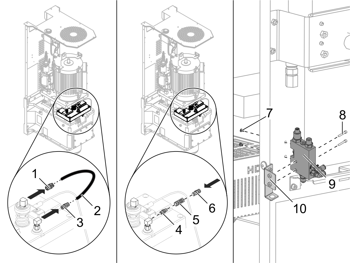

تركيب هذه الأجزاء في التركيبة TRP:
  • التركيبة السداسية مقاس 1/8 بوصة [4]
  • صِمامٌ لا اِرْتِدَادِيٌّ 1/8 قدم [5] (احرص على توجيه السهم في الاتجاه الموضح).
  • تركيبة 1/8 بوصة [6]. هذه هي التركيبة التي قمت بإزالتها من TRP.
قم بتثبيت مجموعة الصمام اللاارتدادي [9] لـ TSC في الكتيفة [10]. استخدم من البراغي ذات الرأس المجوف (2) 1/4-20 × 1-1/2 بوصة ‎(SHCS) [8]‎.
قم بتركيب المجموعة [9] في غطاء الرأس الخلفي للماكينة. استخدم (2) من البراغي النصف كروية مشقوقة الرأس ذات الحواف البارزة مقاس 1/4-20 × 1/2 بوصة ‎(FBHCS)‎ [7]‎.

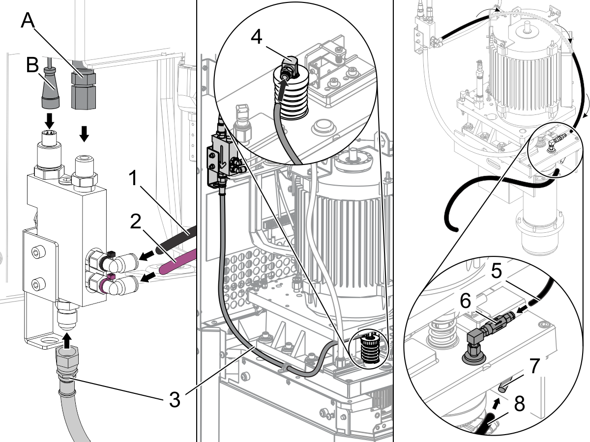

توصيل هذه المكونات بمجموعة الصمام اللاارتدادي لـ TSC:
  • خرطوم [A] 3/8
  • الكابل ‎[B] مقاس 19 بوصة ‏(483 مم)
  • أنبوب أسود 5 أقدام (1524 مم) 1/4 بوصة [1]
  • أنبوب أرجواني 20 قدمًا (6096) 1/4 بوصة [2]
  • خرطوم مضفر عالي الضغط [3]
قم بتوصيل الخرطوم المضفر [3] بتركيبة زاوية 90 درجة TRP [4].
قم بتوصيل الطرف الآخر [5] من الأنبوب [1] بمجموعة تركيبة TRP [6].
قم بتوصيل الخرطوم مقاس 3/8 بوصة [8] بمنفذ تصريف سائل التبريد [7].

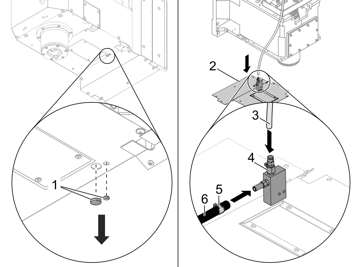

اعثر على المساحة تجاه الجزء الأمامي من عمود الدوران. حرّك مولد الضغط الخوائي [5] نحو الأسفل داخل المساحة.
قم بتركيب مولد الضغط الخوائي [5]. استخدم برغي سدادة رأس الزر ذا الشفة (FBHCS) [6] 1/4-20 x 1/2 بوصة.
7
إذا كانت السدادات القبية [1] موجودة بالقرب من الجزء الخلفي من عمود الدوران:
فقم بإزالة السدادات [1] وغطاء رأس عمود الدوران السفلي [2].
قم بتركيب مولد الضغط الخوائي [4] على الغطاء [2]. استخدم FBHCS 1/4-20 × 1/2 بوصة.
وضع هذه الأجزاء من خلال الفتحة خلف عمود الدوران:
  • خرطوم أسود 3/8 بوصة [6]
  • أنبوب رمادي [3] 5 أقدام (1524 مم) 1/4 بوصة
توصيل هذه الأجزاء بمولد الضغط الخوائي:
  • استخدم المشبك [5] لتوصيل الخرطوم [6].
قم بتركيب الغطاء [2].

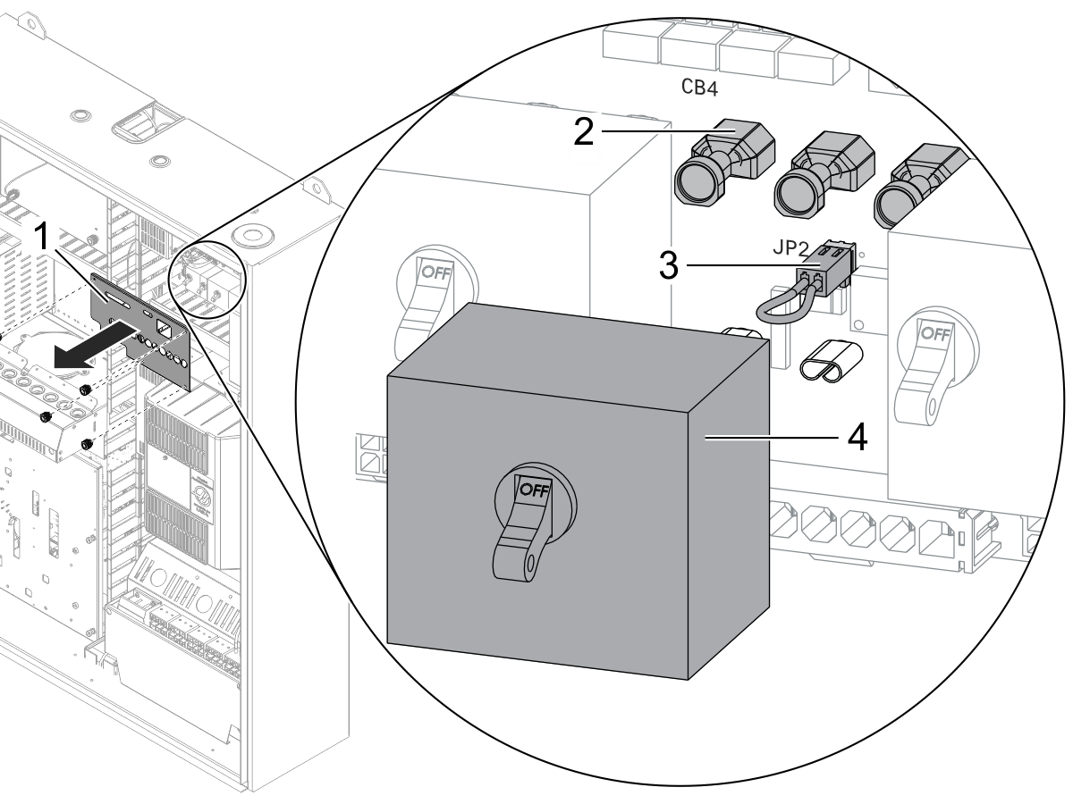

أزل الغطاء [1] لمصدر الطاقة ‎(PSUP)‎ PCB.
أزل أغطية الضغط [2] للموصلات من الموضع CB4.
أزل قنطرة التوصيل الكهربائية في الموضع JP2 [3]‎ على لوحة PCB لمصدر الطاقة PSUP.
ركِّب قاطع الدارة 15 أمبير [4] في الموضع CB4.

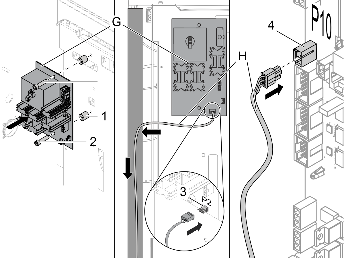

TSC 1K PSI - Motor Drive PCB and Electrical Components - Installation
 تحذير: عند التعامل مع لوحة PCB، يجب عليك ارتداء حزام تفريغ إلكتروستاتيكي (ESD).
لماكينات TSC 1000 وإذا لم تكن لديك لوحة باب مثبتة في مقصورة التحكم:
افتح خزانة التحكم. قم بإزالة غطاء لوحة PCB للإدخال/الإخراج.
تركيب هذه الأجزاء:
  • استخدم (2) من البراغي [2] لتركيب الصفيحة المفصلية العلوية [1].
  • استخدم (2) من البراغي [3] لتركيب الصفيحة المفصلية السفلية [4].
  • استخدم (4) براغي [5] لتركيب (مفصلتي) الباب [6].
  • لوحة الباب [7]
تركيب هذه الأجزاء على لوحة الباب:
  • (2) من المباعدات [1]
  • لوحة PCB لدفع المحرك [G]
  • (2) من البراغي ذات الرأس المجوف ‎(SHCS) [2]‎

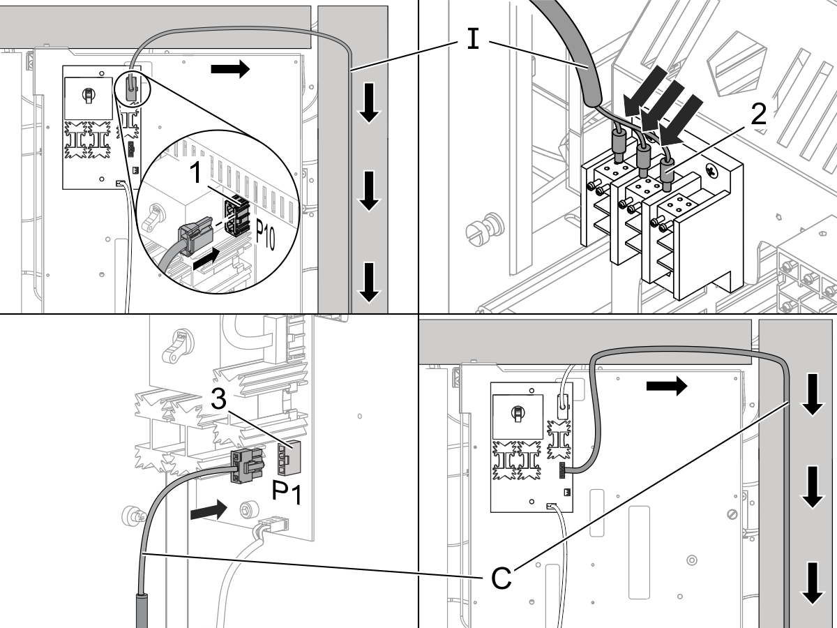

توصيل الكابل ‎[H] 33-1974 بهذه المواقع:
  • P2 [3]‎ على اللوحة PCB لدفع المحرك (ضع الكابل [H] خلال قناة حامل الكابل الأيسر).
  • P10 [4]‎ على لوحة PCB للإدخال/الإخراج.
توصيل الكابل 33-0987B [I]‎ بهذه المواقع:
  • P4 [1]‎ على اللوحة PCB لدفع المحرك (ضع الكابل [I] خلال قنوات الكابل العلوي والأيمن).
  • الوصلات 77 و78 و79 [2] على المحول (يحمل كل سلك علامة مميزة).

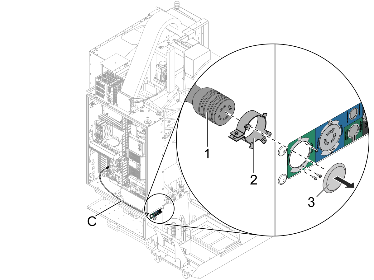

قم بتوصيل كابل تمديد TSC [C]‎ 12 قدمًا بـ P1 [3]‎ على لوحة PCB لدفع المحرك.
ضع الكابل [C] خلال قنوات الكابل العلوي والأيمن.
بالنسبة إلى ماكينات TSC 1K:
ضع الكابل [C] خلف غطاء كتيفة مقبس علبة توصيل الكهرباء.
قم بإزالة سدادة AUX COOLANT [3] من كتيفة مقبس علبة توصيل الكهرباء.
قم بتركيب المشبك [2] حول طرف مقبس علبة توصيل الكهرباء [1] للكابل [C].
استخدم (البرغيين) لتثبيت المشبك [2] في كتيفة مقبس علبة توصيل الكهرباء.

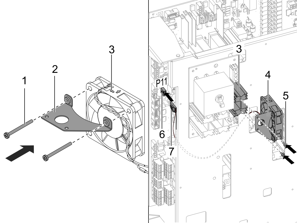

قم بتركيب الكتيفة [2] لمجموعة المروحة. استخدم (2) من براغي رأس حلة Phillips (PPHS) [1]‎ 1 × 1/4". احرص على توجيه الأسهم [3] على مجموعة المروحة في الاتجاه الصحيح.
قم بتركيب مجموعة المروحة [4] في HS6 [3]‎ على لوحة PCB للإدخال/الإخراج. استخدم (2) من PPHS [5]‎ 1/4 بوصة.
قُم بتوصيل كابل مجموعة المروحة [7] فيP11 [6] ‎ على لوحة PCB للإدخال/الإخراج.

إذا لم تقم بتركيب كابل تمديد TSC [C]‎ 12 قدمًا:
فتخلص من السدادة [5] لكتيفة مقبس علبة توصيل الكهرباء.
قم بتركيب كابل تمديد TSC [C]‎ 12 قدمًا.

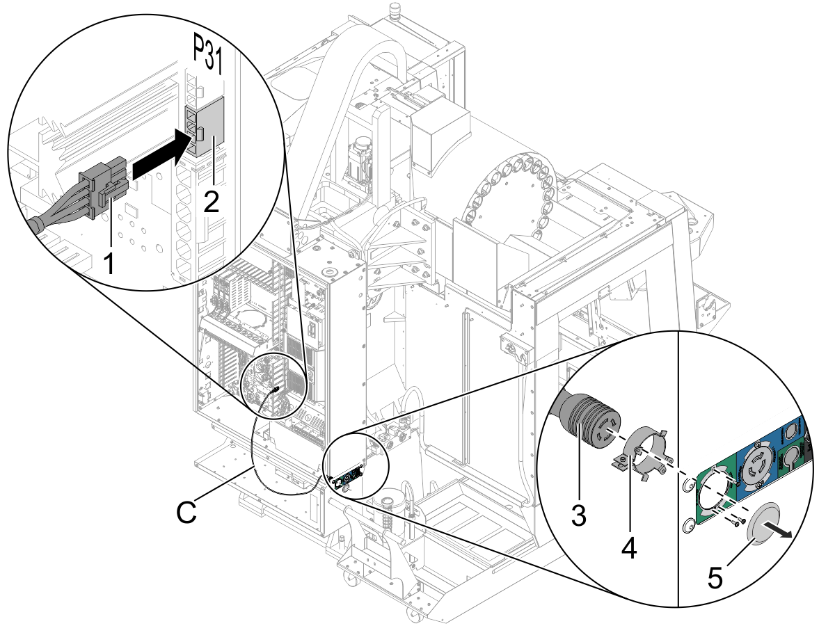

قم بتوصيل الموصل [1] ذي الأربعة دبابيس للكابل [C] بـP31 [2] ‎ على لوحة PCB للإدخال/الإخراج.
قم بتركيب طرف مقبس علبة توصيل الكهرباء [3] للكابل [C] بكتيفة مقبس علبة توصيل الكهرباء. استخدم حامل القفل الملتوي [4] والبراغي.
قم بتوصيل كابل الطاقة لمضخة سائل التبريد TSC بطرف مقبس علبة توصيل الكهرباء [3] لكابل التمديد TSC [C]‎.

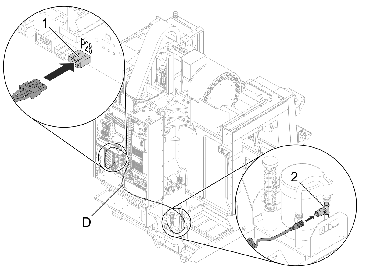

قم بتركيب كابل مستشعر التفريغ ‎[D] 13.5 قدمًا بينP28 [1] ‎ على لوحة PCB للإدخال/الإخراج وبمستشعر التفريغ [2] لمضخة TSC.

تتحرك وصلة TSC بحمولة أقل لأعلى ولأسفل في فترات تبلغ 7 ثوانٍ. تكون الحركة لأعلى ولأسفل ضئيلة.
يبين الرسم التوضيحي الحركات لأعلى ولأسفل لماكينات مستدق 40 [1] ومستدق 40 ‎(CALM)‎ [2]‎، ومستدق 50 [3].
ضع حامل العِدَّة TSC [1]‎ في عمود الدوران. اضغط على [AUX CLNT] لبدء تشغيل TSC.
تتم العملية الصحيحة على النحو التالي:
  1. يتدفق سائل التبريد بشكل صحيح من حامل عِدَّة TSC.
  2. تتدفق بضع قطرات من خرطوم مولد الضغط الخوائي [2].
اضغط على [RESET].
