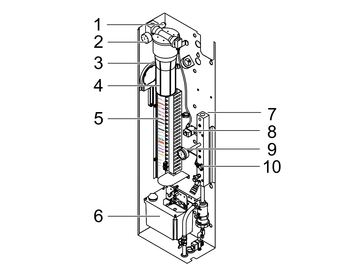

Mazací systém s tekutým mazivem Haas CALM je omezovač průtoku maziva, který čerpá mazivo ohebným plastovým potrubím a měděnými trubkami k osám.
Identifikace
K identifikaci částí systému mazání použijte ilustraci.
Poznámka: Doporučené typy maziva naleznete v sekci Tabulka maziv pro komponenty strojů Haas.
  1. Redukční tlakový spínač – monitoruje tlak systému maziva a vyšle signál ovládacímu prvku, aby generoval alarm, pokud tlak klesne pod minimální úroveň příliš rychle.
  2. Měrka tlaku oleje – ukazuje tlak oleje (v psi a barech) v olejové soustavě.
  3. Klíč filtru maziva – slouží k demontáži olejové nádrže.
  4. Sestava olejové nádrže – uchovává olej.
  5. Panel vzduch-Lube Decal-zobrazuje barevně kódované kabely, které spojují jednotlivé solenoid.
  6. Olejová nádrž-uloží olej, který maří vřeteno.
  7. Montáž vzduchového potrubí-zásobuje vzduch strojem.
  8. Vzduchový solenoid mazání osy – udržuje olejovou nádrž pod tlakem.
  9. Tlakoměr-zobrazuje tlak (v psi a baru), na kterém je vzduch dodáván.
  10. Elektronický analogový vzduchový Tlakový senzor-monitoruje tlak vzduchu a vyšle signál ovládacímu prvku, aby generoval alarm, pokud tlak klesne pod minimální úroveň po nastavenou dobu.
