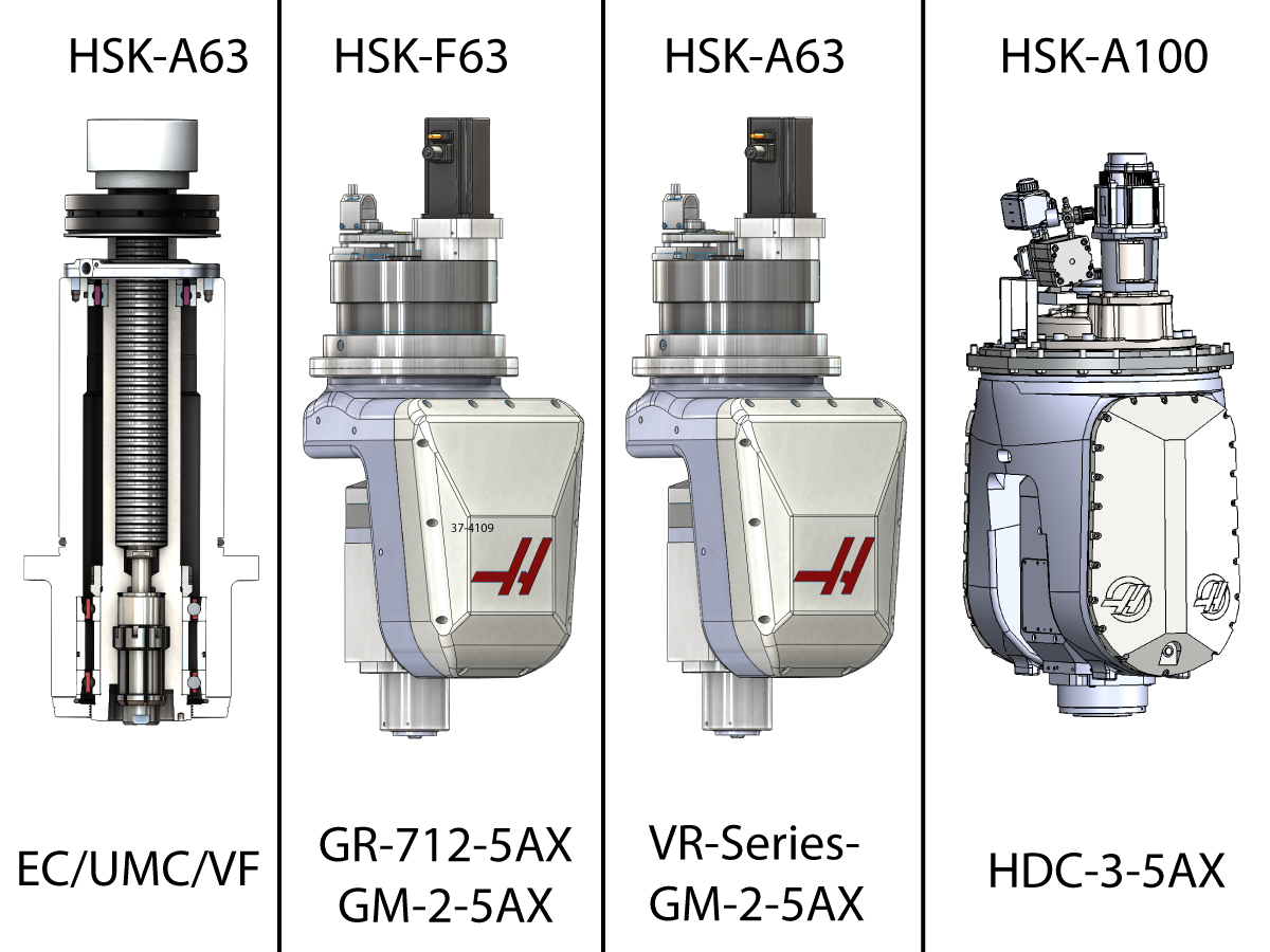

Možnost HSK-A63 je integrována do našeho dřívějšího 40 t 15k vloženého vřetene, které bude integrováno během výroby u nás.  HSK-A63 používá typ upínacího zařízení B OTT-JAKOB. Volba vřetena HSK-63A je v současné době k dispozici u EC-400, EC-500, VC-400/SS, UMC-1000/SS, VM-2, VM-3 a VM-6 s volitelnou maximální rychlostí 12 000 nebo 15 000 RPM
Možnost HSK-F63  je k dispozici pouze u modelů GR-712- 5AX a GM-2-5AX. Tento model bude mít maximální otáčky 25 000 RPM.
Možnost HSK-A63 je k dispozici pouze u řady VR a modelu GM-2-5AX. Tento model bude mít maximální otáčky 20 000 RPM.
Možnost HSK-A100  je k dispozici u HDC-3-5AX. HSK-A100 používá kleštinu Rohm. Tento model bude mít maximální otáčky 6 000 RPM.
     Držitelé nástrojů typu HSK jsou na rozdíl od jiných řešení pro držení nástrojů, která jsme používali v tom, že jsou duté, kratší a mají věžovou stopku.  Zkratka HSK se překládá z němčiny jako dutý dřík kužele.  Protože jsou duté a kratší, jsou světlejší a mají schopnost provádět rychlejší změny nástrojů. Upínejte držák nástrojů radiálně a axiálně a kontaktujete držák nástrojů s vřetenem. Držitelé nástrojů HSK jsou obecně přísnější a snižují tak jakýkoliv hluk z rezonantních frekvencí generovaných v systému.  To vede k redukované chatce a k celkovému příkladové soustavě s toolterem.
Informace o specifikacích držáků nástrojů HSK63A naleznete v referenčním dokumentu Držák nástrojů a upínací čep - specifikace.
