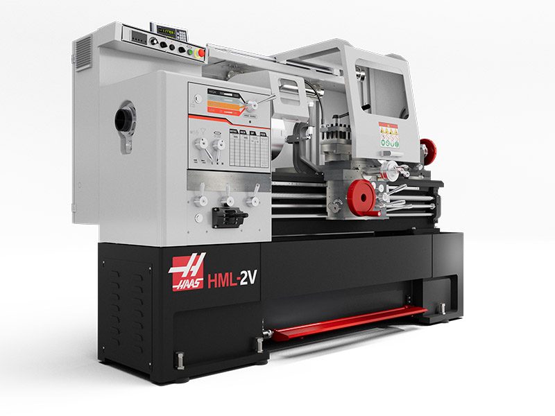

Manuelle Drehmaschine von Haas mit variabler Drehzahl und einer max. Kapazität von 410 × 1.000 mm
Die Haas HML-2V-CE ist eine CE-konforme manuelle Drehmaschine im traditionellen Stil mit variabler Drehzahl, einer max. Kapazität von 16" x 39" (410 x 1000 mm) und einem manuellen Spannfutter mit 10" (254 mm) Durchmesser.
  • D1-8 Nase
  • Manuelles 10" (254 mm) Dreibackenfutter
  • 1.800 U/min Spindel
  • Variable Drehzahl, 3 Bereiche
  • Digitale Positionsanzeige (DRO)
  • Manueller Reitstock mit MT4-Pinole
  • 4-Wege-Werkzeughalter
  • Lünette
  • Kühlmittelsystem
  • Inklusive Werkzeugsatz und Werkzeugkasten
  • CE-konforme Schutzvorrichtungen

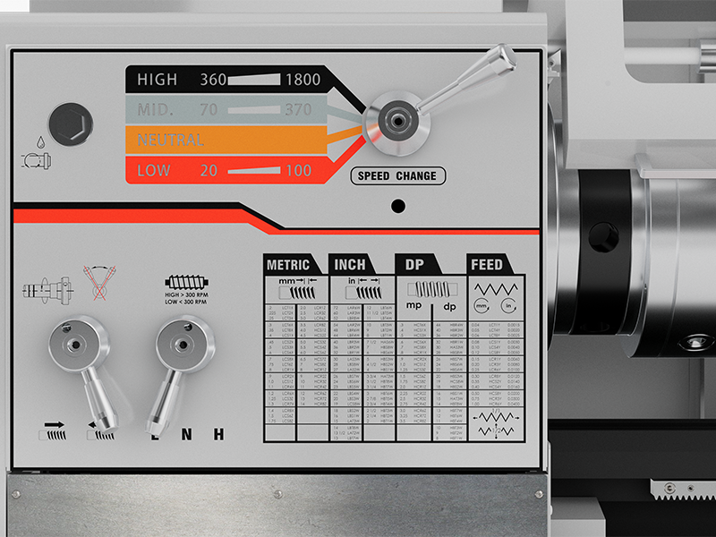

    Spindeldrehzahl ZOLL METRISCH
    Zahnradschritte/-bereich Niedrig: 25 ~ 100 U/min Niedrig: 25 ~ 100 U/min
      Mittel: 73 ~ 370 U/min Mittel: 73 ~ 370 U/min
      Hoch: 360 ~ 1800 U/min Hoch: 360 ~ 1800 U/min
    Schlitten Zoll Metrisch
    Querschlittenverfahrweg 9,84" 250 mm
    Verfahrweg des oberen Schlittens 5,9" 150 mm
    Gewinde und Vorschübe Zoll Metrisch
    Whitworth-Gewinde: Typen/Bereich 45 Typen / 2 ~ 72 T.P.I.
    Metrische Gewinde: Typen/Bereich 39-Typen / 0,2 ~ 14 mm
    D.P.-Gewinde: Typen/Bereich 21 Typen / 8 ~ 44 D.P.
    M.P.-Gewinde: Typen/Bereich 18 Typen / 0,3 ~ 3,5 M.P.
    Längsvorschübe 0,0015" ~ 0,04" 0,04 ~ 1,0 mm
    Quervorschübe 0,00075" ~ 0,02" 0,02 ~ 0,5 mm
