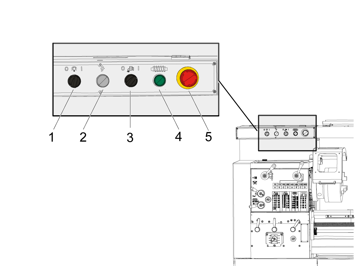

Der Schalter für den Motor mit zwei Geschwindigkeiten [1] schaltet den Spindelmotor ein (?).
Die drei Positionen, von links nach rechts, sind Niedrig, Aus und Hoch.
Der Schalter für die Arbeitsraumbeleuchtung [2] schaltet die Arbeitsraumbeleuchtung ein und aus.
Die Stromanzeige [3] leuchtet auf, wenn die Drehmaschine an den Strom angeschlossen ist.
Der Schalter für die Kühlmittelpumpe[4] schaltet die Kühlmittelpumpe ein und aus.
Die Tipptaste [5] schaltet den Spindelmotor ein, während Sie die Taste gedrückt halten.
Der ESTOP [6] stoppt alle Maschinenfunktionen.

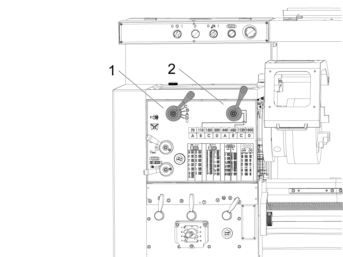

Mit dem Spindeldrehzahlhebel [1] wählen Sie die Gangposition A, B, C oder D.
Mit dem Hebel für den Spindelbereich [2] wählen Sie den hohen oder niedrigen Bereich der Spindeldrehzahlen. In der Spindeldrehzahltabelle auf der Vorderseite der Maschine finden Sie Informationen darüber, welchen Drehzahlen die einzelnen Bereiche entsprechen.

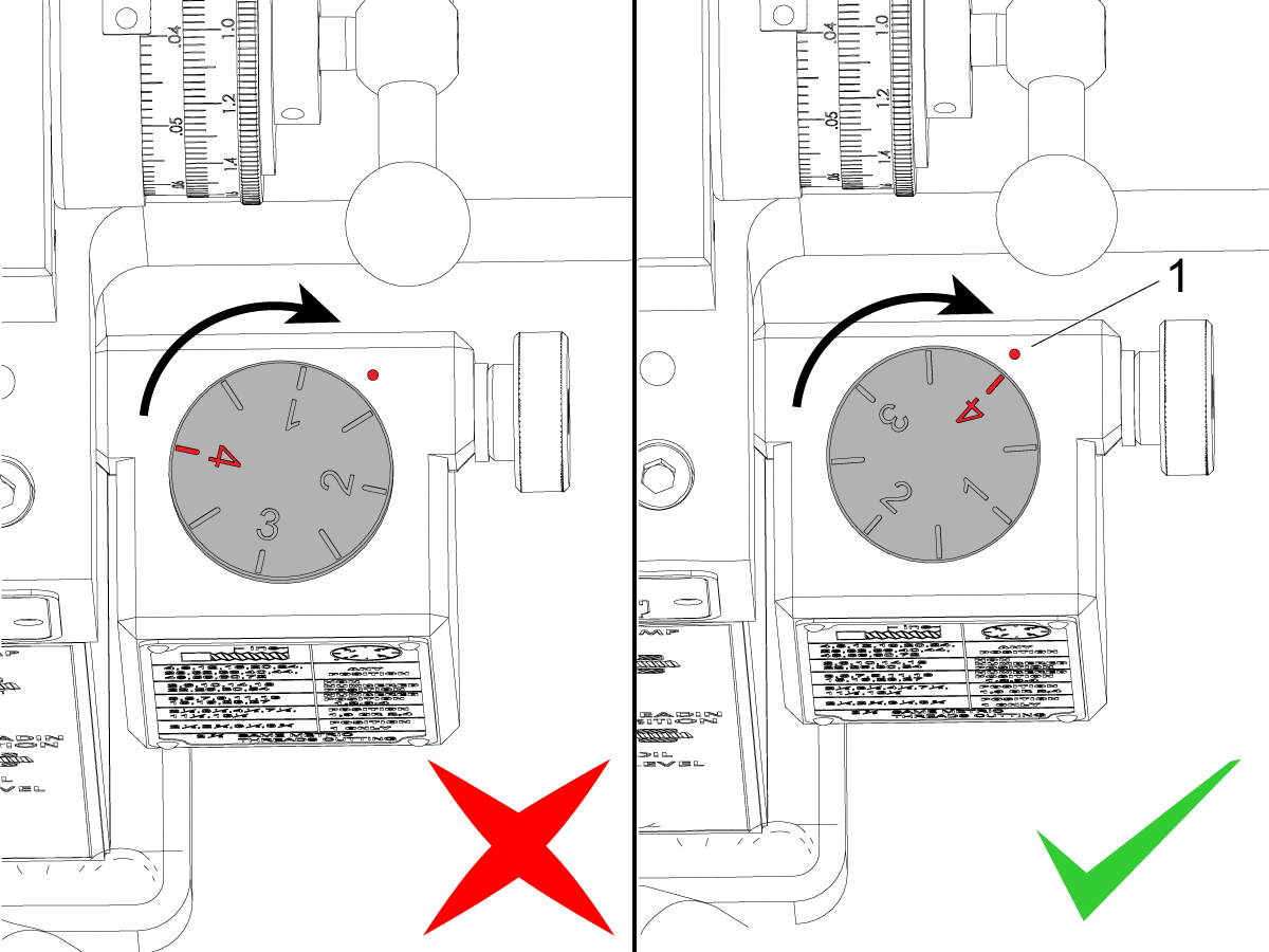

Der Getriebekastenschalthebel [3] schaltet den QuikChange-Getriebekasten in den niedrigen, neutralen oder hohen Gang.
Der Vorschubrichtungshebel [4] steuert die Richtung der Leitspindel oder der Vorschubstange.
Die Getriebekastenhebel [5] stellen die Vorschubgeschwindigkeit für die Leitspindel und die Vorschubstange während des Leitspindel- und Vorschubstangenbetriebs ein

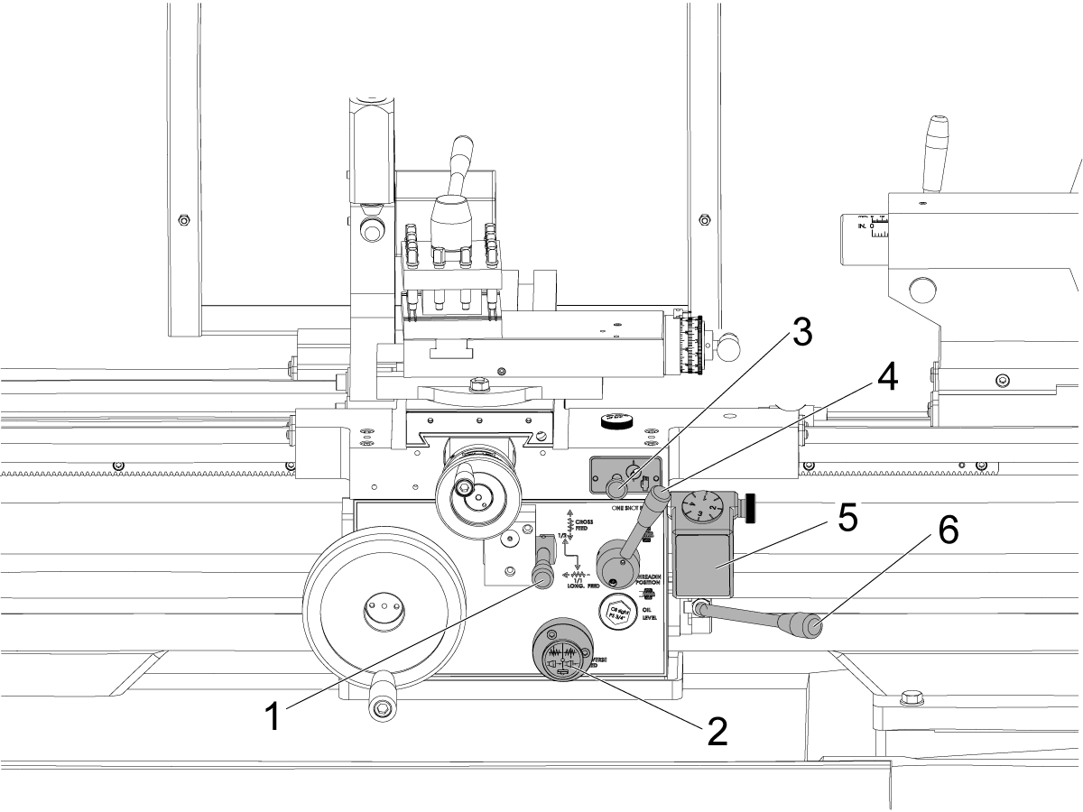

Der Vorschubsteuerungshebel [1] schaltet den Zahnradantrieb für den Quer- und Längsvorschub ein und aus.
Der Hebel für die Vorschubrichtung [2] ändert die Drehrichtung des Getriebekastens und damit die Richtung der Leitspindel und der Vorschubstange.
Die manuelle Schlitten-Altpumpe [3] saugt Öl aus dem Schürzengehäuse und schmiert den Schlitten und die Führungsbahnen durch mehrere Ölanschlüsse.
Der Hebel für die Halbe Mutter [4] kuppelt die Schürze mit der Leitspindel für Gewindeschneidvorgänge ein und aus.
Die Gewindeskala [5] zeigt an, wann Sie die Halbmutter beim Gewindeschneiden einrasten lassen müssen.
Der Spindel-Ein/Aus-Hebel [6] startet und stoppt die Drehmaschine während des normalen Betriebs.

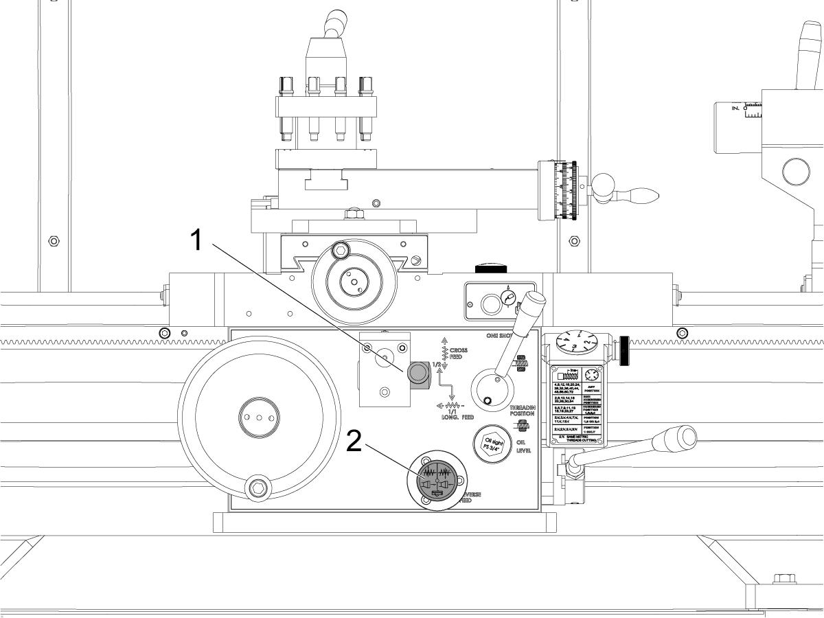

Die Fußbremse [1] hält die Spindel schnell an.
Wenn Sie die Fußbremse drücken, während die Spindel eingeschaltet ist, wird die Stromzufuhr zum Motor unterbrochen und die Spindel angehalten. Nach dem Betätigen der Fußbremse muss der Spindelhebel in die neutrale Position zurückgestellt werden, bevor die Spindel wieder gestartet werden kann.

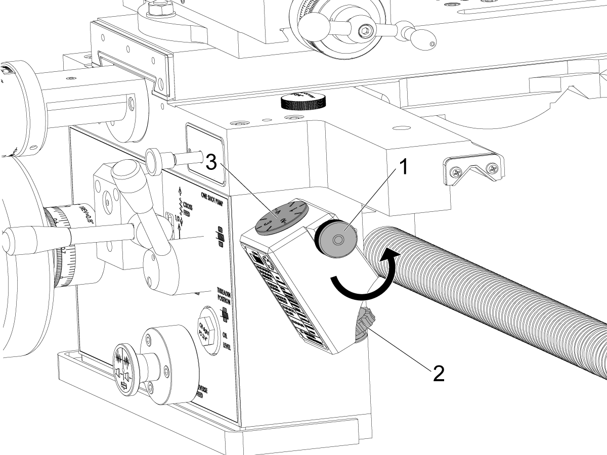

Verwenden Sie den verstellbaren Schürzenanschlag [1], um die Stelle einzustellen, an der der Schlitten durch die Reibungskupplung der Vorschubstange ausgekuppelt wird.
Wenn der verstellbare Schürzenanschlag [2] während eines Längsvorschubs den Anschlagring berührt, kuppelt die Kupplung die Vorschubstange von der Schürze ab und die Bewegung des Schlittens stoppt.

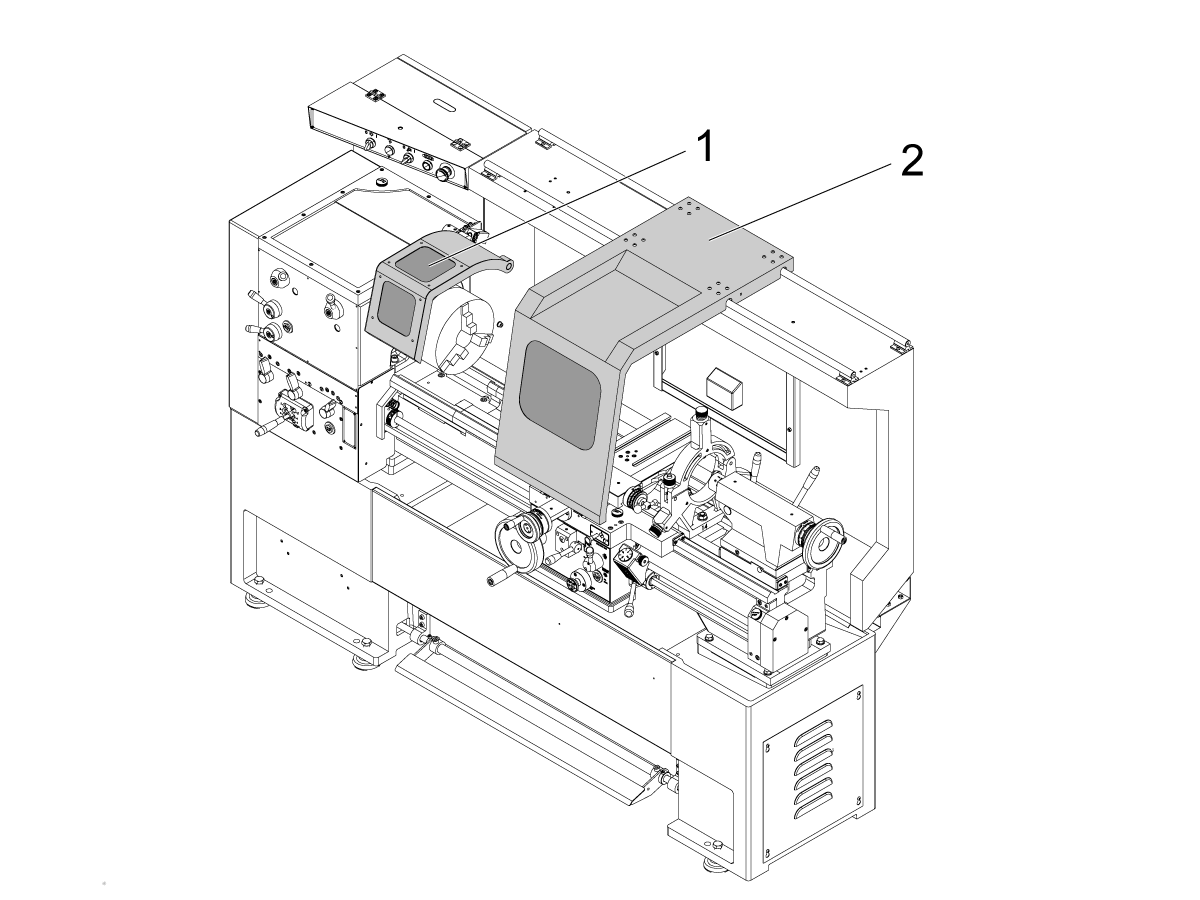

Der Spannfutterschutz [1] und der Werkstückschutz [2] schützen den Benutzer und verhindern, dass Späne aus der Maschine fliegen.
Sie sollten abgesenkt werden, bevor die Maschine gestartet wird.

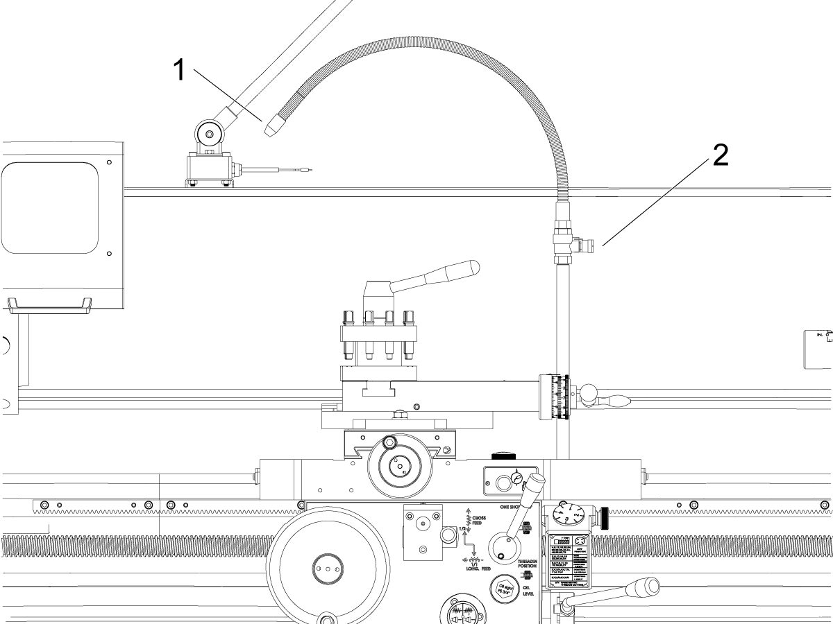

Verwenden Sie den Schalter auf dem Bedienfeld, um das Kühlmittel ein- und auszuschalten [1]
Stellen Sie sicher, dass der Kühlmitteltank mit Schneidflüssigkeit gefüllt ist.
Die Schneidflüssigkeitsdüse [1] kann für den Betrieb positioniert werden.
Mit dem Ventil [2] am Düsenboden können Sie den Durchfluss der Schneidflüssigkeit einstellen.

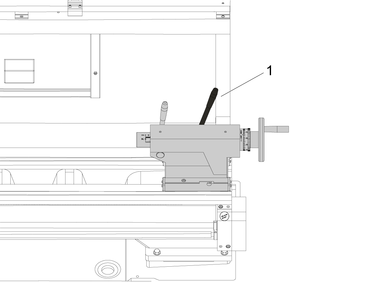

Der Reitstock kann zum Unterstützen der Werkstücke mit Hilfe eines Reitstocks oder eines Totpunkts verwendet werden.
Sie können damit Löcher in der Mitte eines Teils bohren oder flache Kegel schneiden, indem Sie den Nullpunkt einstellen.
Das Pinolenhandrad [1] bewegt die Pinole auf die Spindel zu oder von ihr weg.
Die skalierte Skala [2] zeigt die Bewegung der Pinole in Schritten von 0,001 Zoll (0,02 mm) an.
Der Reitstockhebel [3] sichert den Reitstock in seiner Position entlang der Bettbahn.
Der Pinolenverriegelungshebel [4] arretiert die Pinole in ihrer Position.

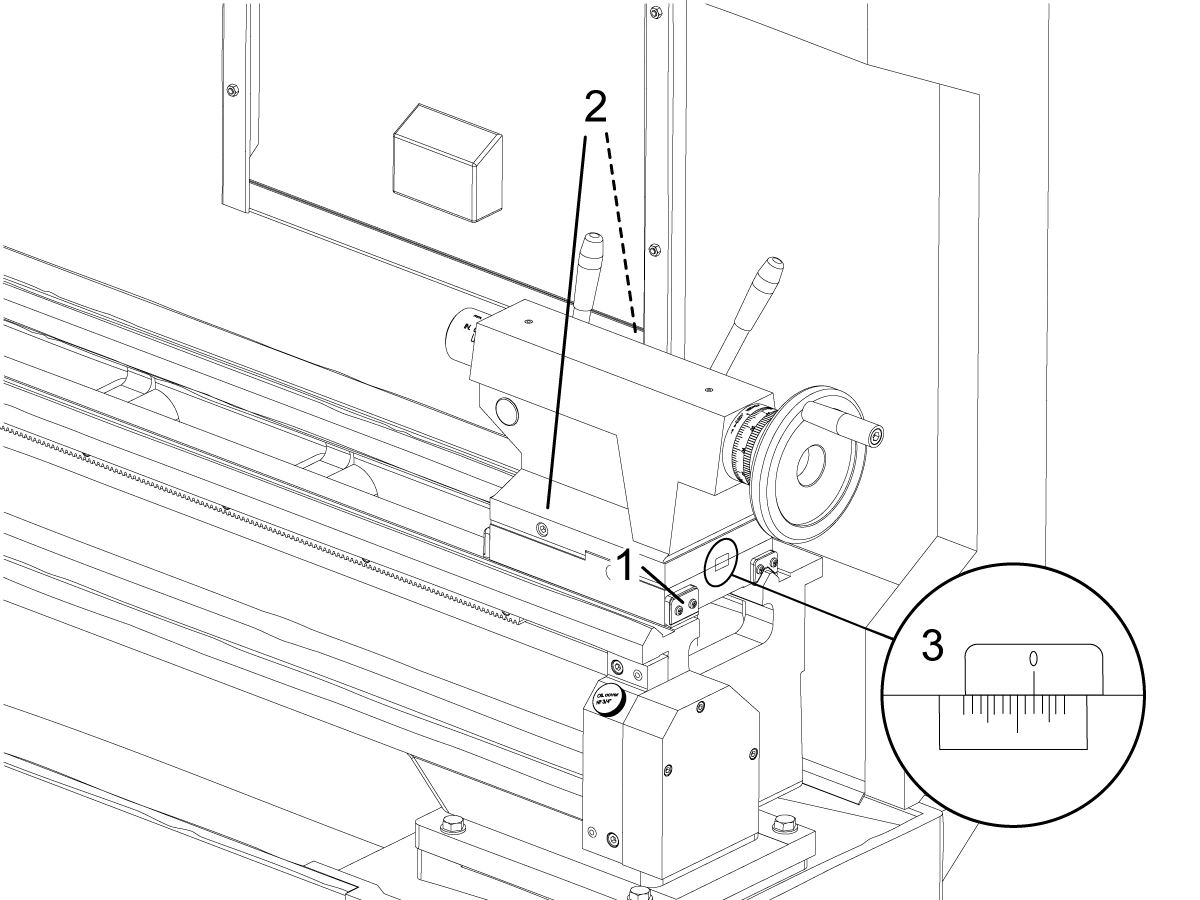

Die Nullpunktskala [1] zeigt an, wie weit der Reitstock von der Spindelachse versetzt ist.
Mit der Reitstock-Nullpunktschraube [2] wird der Reitstock-Nullpunkt eingestellt und fixiert.
Mit der Keiljustierschraube [3] wird der Reitstockkeil eingestellt, der die seitliche Bewegung kontrolliert
Die Pinole [4] bewegt sich auf die Spindel zu und von ihr weg.
Er nimmt Zentrierspitzen und Werkzeuge auf.
Move the Tailstock
Entriegeln Sie den Reitstockhebel [1].
Schieben Sie den Reitstock in die gewünschte Position und arretieren Sie ihn.

Offset the Tailstock
Arretieren Sie den Reitstock in Position [1].
Lösen Sie die beiden Muttern an der Unterseite des Reitstocks (???), bis die Skala den von Ihnen gewünschten Nullpunkt anzeigt.
Ziehen Sie die Abdrückschrauben fest, um den Reitstock in seiner Position zu fixieren.

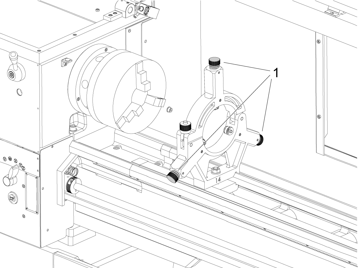

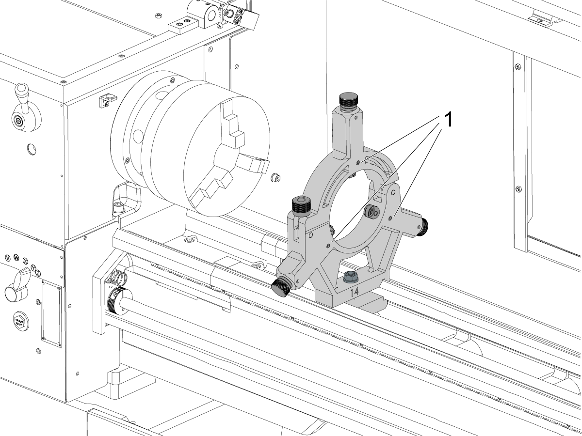

Ablagen können verwendet werden, um Teile zu stützen und sie während der Bearbeitung ruhig zu halten.
Lünetten stützen lange Stiele und können an jeder beliebigen Stelle entlang des Bettes montiert werden.
Installing and Operating Rests
Trennen Sie die Drehmaschine von der Stromversorgung.
Reinigen Sie die bearbeitete Basis der Auflage.
Legen Sie die Auflage so auf die Bettbahnen der Drehmaschine, dass die dreieckige Aussparung über das Prisma der Bettbahn passt.
Positionieren Sie die Auflage, um das Werkstück zu unterstützen.
Ziehen Sie die Sechskantmutter [1] an der Unterseite der Auflage fest, um sie zu sichern.
Lösen Sie den Feststellknopf [1] und öffnen Sie die Lünette, so dass das Werkstück auf den beiden unteren Fingerrollen aufliegen kann.
Schließen Sie die Lünette so, dass sich das Werkstück in den Fingerrollen befindet.
Ziehen Sie den Verriegelungsknopf fest.
Lösen Sie die drei Flügelschrauben [1], damit die Positionen der Fingerrollen eingestellt werden können.
Verwenden Sie die Fingereinstellknöpfe [1], um die Fingerrollen gerade so an das Werkstück anzulegen, ohne eine Durchbiegung des Werkstücks zu verursachen.
Ziehen Sie die drei Flügelschrauben fest.

Das Handrad des Kreuzschlittens hat eine indirekt ablesbare Skala, d.h. die auf der Skala angezeigte Entfernung entspricht der tatsächlichen Entfernung, die das Werkzeug zurücklegt.
  An der Basis des Schiebers befindet sich eine weitere Skala, mit der Sie das Werkzeug auf einen bestimmten Winkel einstellen können.
Spindle Speed
Schalten Sie die Spindel aus und warten Sie, bis sie vollständig zum Stillstand gekommen ist.
Hinweis:  Stellen Sie die Drehzahl nicht ein, während die Spindel läuft.
Stellen Sie den Spindeldrehzahlhebel [1] auf den entsprechenden Bereich. Stellen Sie den Hebel für den Spindelbereich [2] auf den entsprechenden Buchstaben.

Jede Vorschubgeschwindigkeit wird durch 5 Buchstaben und Zahlen dargestellt. Jeder der Buchstaben oder Zahlen steht für eine Position eines anderen Hebels an der Drehmaschine.
1. Das erste Zeichen ist entweder ein L oder ein H. Es steht für den niedrigen oder hohen Gang am Getriebekastenhebel des Getriebekastens [1].
2. Das zweite Zeichen kann ein A, B oder C sein. Es wird mit dem Getriebekastenhebel [2] ausgewählt.
3. Das dritte Zeichen kann ein R, S oder T sein. Es wird mit dem Getriebekastenhebel [3] ausgewählt.
4. Das vierte Zeichen kann eine Zahl zwischen 1 und 7 sein. Er wird mit dem Getriebekastenhebel [4] ausgewählt.
5. Das fünfte Zeichen kann ein V, W, X, Y oder Z sein. Es wird mit dem Getriebekastenbuchstaben 5 ausgewählt.
Vergewissern Sie sich, dass die Spindel ausgeschaltet ist und zum Stillstand gekommen ist.
Wählen Sie mit dem Hebel für die Vorschubrichtung [1] die Richtung aus, in die sich die Vorschubstange drehen soll.
Der Kraftvorschub kann entweder zum Bewegen des Schlittens oder des Querschlittens verwendet werden.
Betätigen Sie den Vorschubsteuerungshebel [1] an der Vorderseite des Riemchens, um den Kraftvorschub zu aktivieren. Um den Schlitten zu bewegen, drücken Sie den Hebel nach links und unten. Um den Querschlitten zu bewegen, drücken Sie den Hebel nach rechts und oben.
Stellen Sie bei laufender Drehmaschine den Vorschubsteuerungshebel [1] auf Neutral.
Drücken oder ziehen Sie den QuikChange-Vorschubrichtungsknopf [2], um die Richtung des Vorschubs zu ändern. Stellen Sie den Vorschubsteuerungshebel wieder ein. Der Vorschub wird nun umgekehrt, wodurch sich der eingerastete Schlitten oder Querschlitten in die entgegengesetzte Richtung bewegt.

Lösen Sie den gerändelten Handknopf [1] an der Gewindewählscheibe.
Drehen Sie das Einstellrad [2] in den Eingriff mit der Leitspindel und ziehen Sie dann den Handknauf fest.
Wenn das Einstellrad eingerastet ist, dreht sich die Gewindewählscheibe [3], wenn sich die Leitspindel dreht.
 Nachdem Sie Ihren TPI-Wert ermittelt haben, sehen Sie sich die Gewindewählscheibe auf der Vorderseite der Umhausung des Getrieberades an [1].
In der Tabelle ist jeder TPI einer oder mehreren Positionen auf der Gewindewählscheibe zugeordnet. Die Gewindewählscheibe zeigt an, wann der Halbmutterhebel [2] auf der Grundlage der Gewindelänge, die Sie erreichen möchten, aktiviert werden sollte.
Schalten Sie die Maschine ein und beginnen Sie mit dem Drehen der Leitspindel.
Die Gewindewählscheibe beginnt sich zu drehen. Der Hebel der Halbmutter sollte nur eingerastet werden, wenn die richtige Position an der Markierung [1] vorbeigeht.
