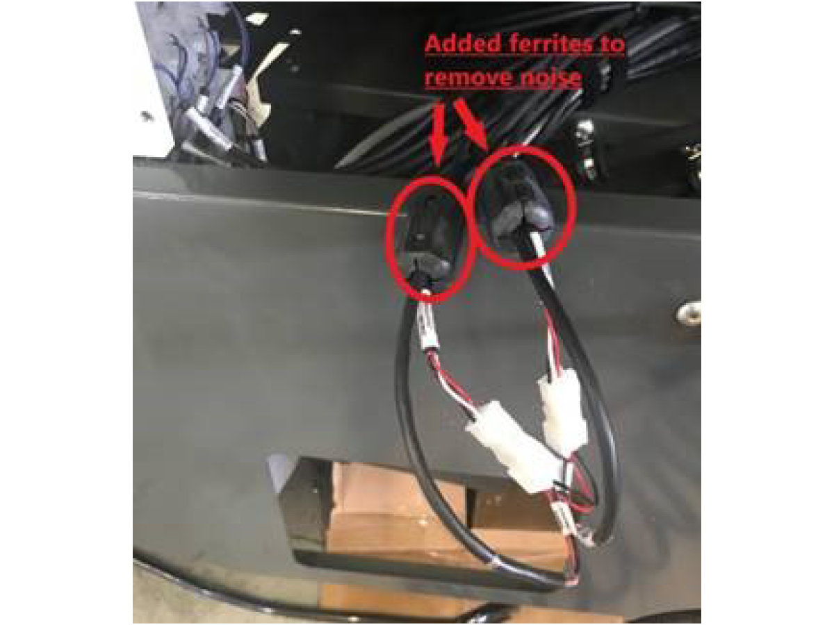

Die Messtaster an einer CM-1-Maschine schalten sich unerwartet ein und aus und der OMI versucht, beide Messtaster gleichzeitig einzuschalten. Die LEDs für beide Messtaster leuchten gleichzeitig auf dem OMI.  Elektrisches Rauschen wirkt sich auf die OMI-Funktion aus. Der Z-Achsen-Bremskreis weist ein Geräusch auf, das mit den gleichen 24 V wie der OMI läuft.  Stellen Sie sicher, dass Ferritfilter an den richtigen Stellen installiert sind. Sehen Sie den nachstehenden Abschnitt CM-1. Die E/A-Platine kann beschädigt sein und muss ersetzt werden, wenn das Problem weiterhin besteht.

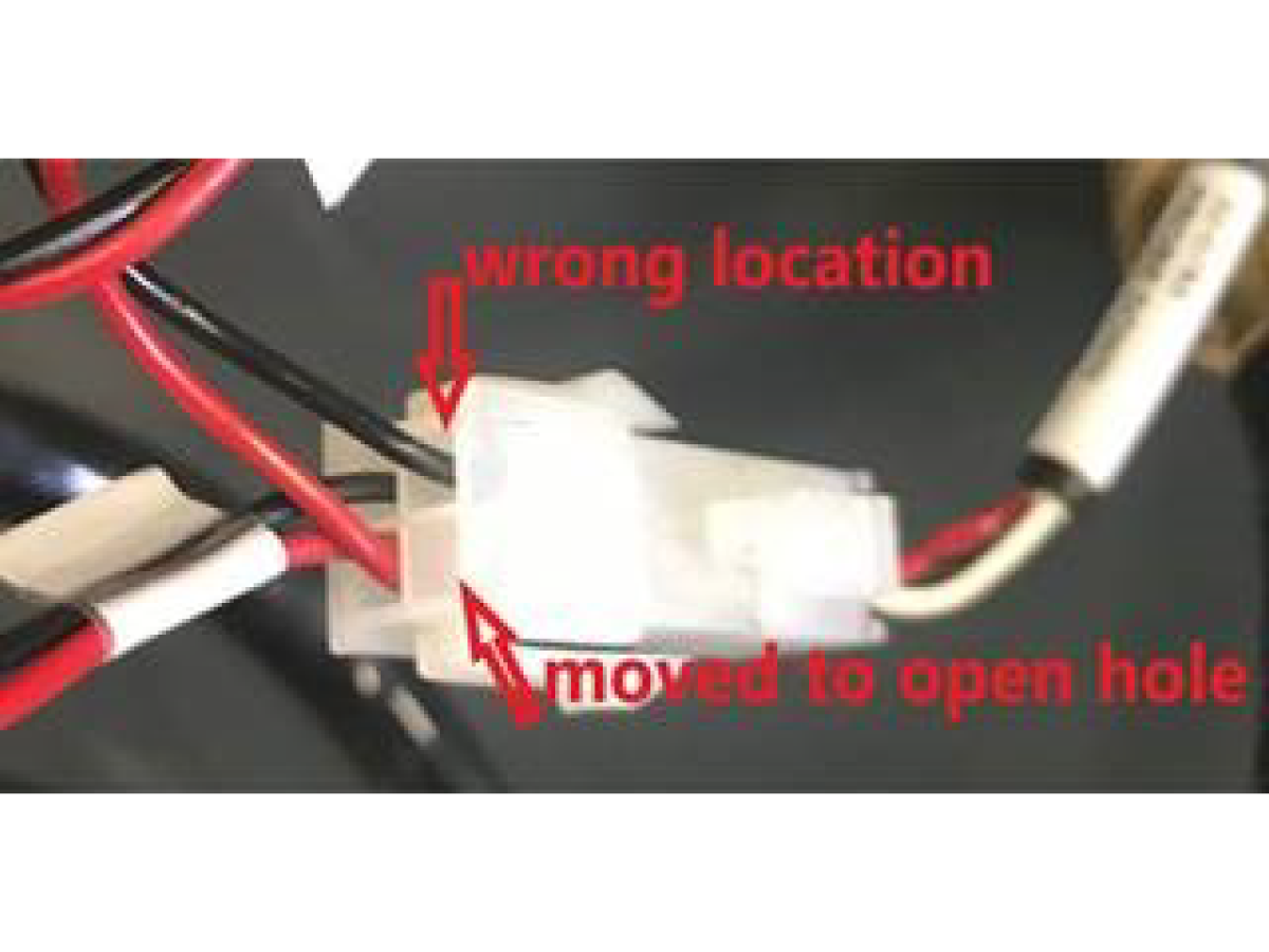

EC-400 Automatic Probe Arm Cable
Auf der linken Seite ist ein Beispiel für einen falsch gepolten Stecker gezeigt. Das Kabel, das an Kabel 32-0763 angeschlossen ist, hatte einen Stift an der falschen Stelle.
Verbinden Sie das Kabel wieder mit der richtigen Stelle, wie in der Abbildung gezeigt.
Wenn der Messtaster nach oben zeigt, flackert der Eingang zwischen 1 und 0, fügen Sie Ferritfilter hinzu, um die Störung zu reduzieren.
CM-1 - Electrical Noise
Stellen Sie sicher, dass der Encoder der Z-Achse und die Bremskabel von den Hochleistungsmotorkabeln getrennt sind, die Störungen verursachen können.
Führen Sie ein Erdungskabel vom Motor der Z-Achse zum Schaltschrankgehäuse, um Störungen zu vermeiden.
Stellen Sie sicher, dass sich ein Ferritfilter [1] 64-1252 an den 320 V DC-Kabeln, die vom Vektorantrieb[3] kommen, befindet.
Stellen Sie sicher, dass sich ein Ferritfilter [1] 64 -1252 auf dem Kabel befindet, das an P43, P39 und SP HD IN auf der E/A-Platine [4] angeschlossen ist.
Stellen Sie sicher, dass sich ein Ferritfilter [1] 64-1252 auf dem Kabel befindet, das an P7 der E/A-Platine [4] angeschlossen ist.
Stellen Sie sicher, dass sich ein Ferritfilter [2] 64-1253 auf dem Kabel befindet, das an P4 auf der E/A-Platine [4] angeschlossenen ist.
Stellen Sie sicher, dass sich die Ferritfilter [1]  64-1252 ordnungsgemäß an den Achsen-Versorgungsspannungskabeln installiert sind, die von den Servoverstärkern kommen.
Hinweis: Wenn der WIPS-Messtaster nach dem Hinzufügen der Ferritfilter immer noch nicht ordnungsgemäß funktioniert, kann die E/A-Platine beschädigt werden. Beziehen Sie sich auf die E/A-Platine TSG, um festzustellen, ob die E/A-Platine ausgetauscht werden muss.

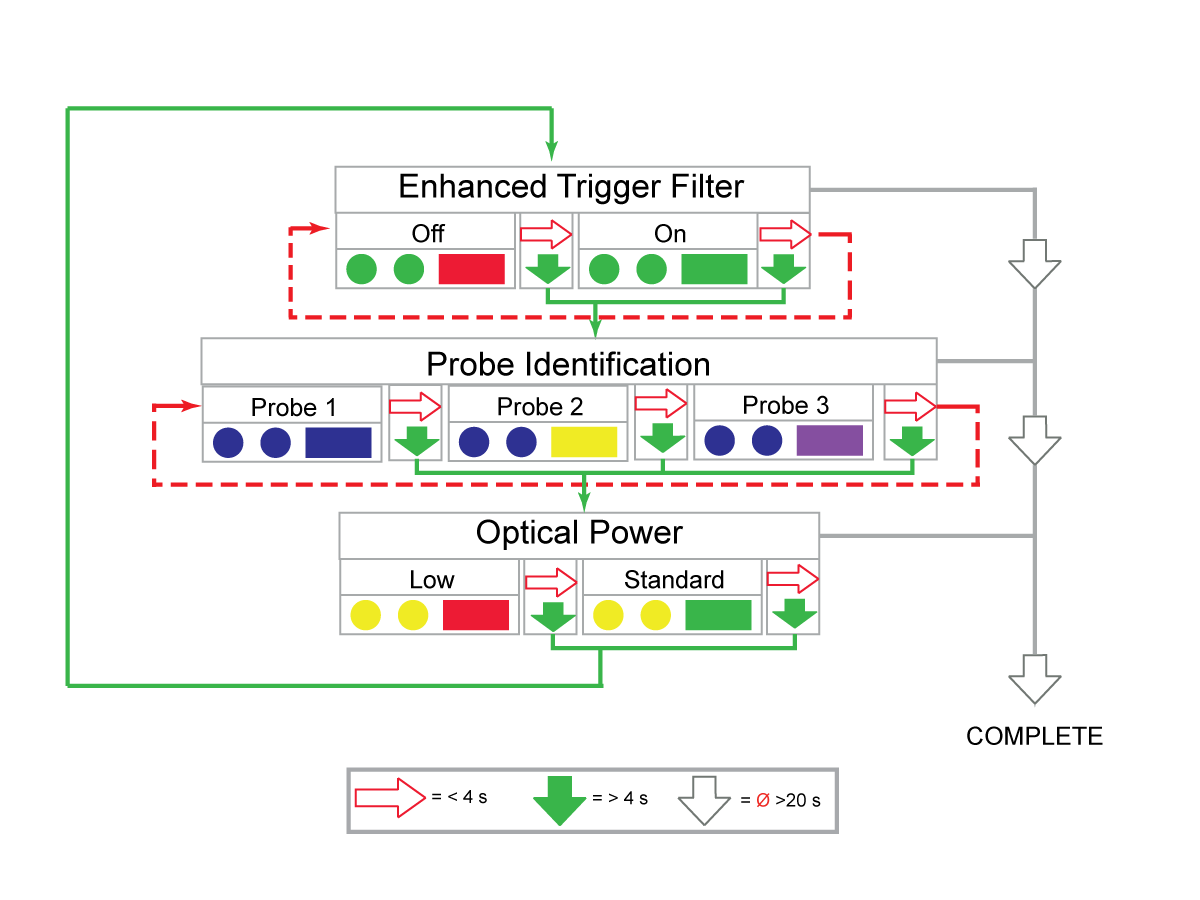

OMP 40-2 Work Probe Settings
Grundlagen der Messtaster-Einstellungen
Die Messtaster-Einstellungen erfolgen in diesen (4) Gruppen:
  1. Ausschaltverfahren
  2. Erweiterter Triggerfilter
  3. Optische Übertragungsmethode/Messtasteridentifikation
  4. Optische Leistung
Die Sequenz, in welcher der Messtaster blinkt, gibt Ihnen Auskunft über die aktuellen Messtaster-Einstellungen.
 Hinweis: Die LEDs blinken in verschiedenen Farben und mit unterschiedlicher Zeitdauer. Die Sequenz, die die LED blinkt, teilt Ihnen die Sondeneinstellungen mit. Die LEDs blinken kurz oder lang. In den folgenden Tabellen wird ein kleiner farbiger Kreis  zeigt an, dass die LED kurzzeitig blinkt. Ein Rechteck  zeigt an, dass die LED lange Zeit blinkt.
Gehen Sie wie folgt vor, um zu erfahren, was die aktuellen Messtaster-Einstellungen sind:
Entfernen Sie die Batterien für mindestens 5 Sekunden aus dem Messtaster.
Installieren Sie die Batterien:
Wichtig: Berühren Sie den Taststift nicht nach dem Einsetzen der Batterien – dadurch werden die Einstellungen des Messtasters geändert. Berühren Sie ihn erst später, wenn es notwendig ist, um die Einstellungen zu ändern.
Nachdem Sie die Batterien ausgewechselt haben, blinkt die Messtaster-LED in einer bestimmten Reihenfolge.
Schauen Sie sich die Sonden-LEDs an. Notieren Sie sich die Sequenz, in der die LED blinkt.
Sehen Sie Renishaw – Messtaster – OMP40-2 – Einstellungen für die Bedeutung der Sequenz.
Wenn Sie die Messtaster-Einstellungen ändern möchten, gehen Sie wie folgt vor:
Entfernen Sie die Batterien [1] für mindestens 5 Sekunden aus der Sonde.
Bewegen und halten Sie den Taststift [2], während Sie die Batterien einsetzen.
Halten Sie den Taststift fest, bis der Messtaster die LED-Sequenz [3] abgeschlossen hat und 5 mal rot blinkt.
Lassen Sie den Stift los.
Um die Messtaster-Einstellungen zu ändern, bewegen Sie den Taststift in einer bestimmten Reihenfolge – siehe die folgenden Tabellen für die Reihenfolge der verschiedenen Einstellungen:
Die Abbildung zeigt diese Symbole: Die Symbole verdeutlichen Ihnen Folgendes: Dies führt zu folgendem Ergebnis:
Ein roter Pfeil, der nach rechts zeigt. Bewegen und halten Sie den Taststift weniger als (4) Sekunden lang. Wählt die nächste Option innerhalb einer Gruppe aus.
Ein grüner Pfeil, der nach unten zeigt. Bewegen und halten Sie den Taststift mehr als (4) Sekunden lang. Wechselt von einer Gruppe zur anderen.
Ein weißer Pfeil, der nach unten zeigt. Berühren Sie den Taststift nicht länger als (20) Sekunden. Beendet die Einrichtung.

Gehen Sie wie folgt vor, um die Einstellungen des OTS-Messtasters zu ändern:
Entfernen Sie die Batterien [1] für mindestens 5 Sekunden aus dem Messtaster.
Bewegen und halten Sie den Taststift [2], während Sie die Batterien einsetzen. Halten Sie den Taststift fest, bis der Messtaster die LED-Sequenz [3] abgeschlossen hat und 5 mal rot blinkt.
Lassen Sie den Taststift los.
Beachten Sie die folgenden Tabellen, um die gewünschten Werte für die Einstellungen auszuwählen. Die werkseitigen Standardeinstellungen werden im nächsten Tabellensatz angezeigt:
Die Standardeinstellungen der Messtaster lauten wie folgt:
  • Verbesserter Triggerfilter ist auf Aus [1] eingestellt.
  • Die Messtasteridentifikation ist auf Messtaster 2 [2] eingestellt.
  • Die optische Leistung ist auf  niedrig [3] eingestellt.
