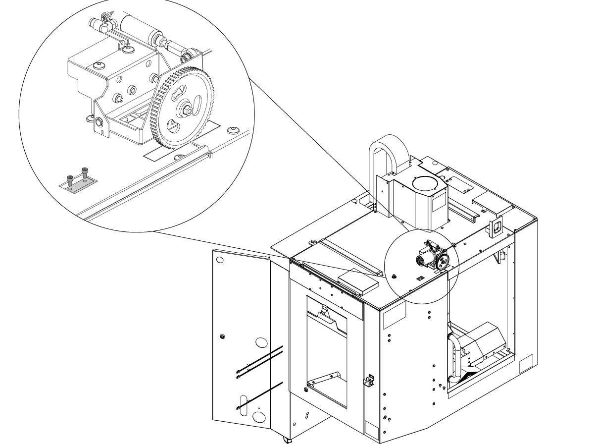

Αφαιρέστε το κάλυμμα της αυτόματης θύρας για να εγκαταστήσετε τον αισθητήρα εγγύτητας με πλήρως ανοιχτή θύρα.
Κόψτε το πάνελ [1] που απαιτείται για να ενεργοποιηθεί ο αισθητήρας.
Χρησιμοποιώντας το παρεχόμενο υλικό έδρασης, εγκαταστήστε τον αισθητήρα προσέγγισης με πλήρως ανοιχτή θύρα προσαρτώντας τον στα στηρίγματα PEM που βρίσκονται κάτω από το κάλυμμα, όπως φαίνεται στο [1].
Εγκαταστήστε τη σήμανση απόζευξης όπως φαίνεται στην εικόνα για να ενεργοποιήσετε τον αισθητήρα εγγύτητας όταν η θύρα είναι εντελώς ανοικτή.
Με το παρεχόμενο υλικό, εγκαταστήστε τη σήμανση απόζευξης στα παξιμάδια PEM που βρίσκονται στο πλαίσιο της θύρας.
Περάστε το καλώδιο του αισθητήρα πλήρως ανοιχτής πόρτας όπως φαίνεται στο [1] στο ερμάριο ελέγχου.
Συνδέστε το καλώδιο αισθητήρα εγγύτητας στο P27 του IO PCB.

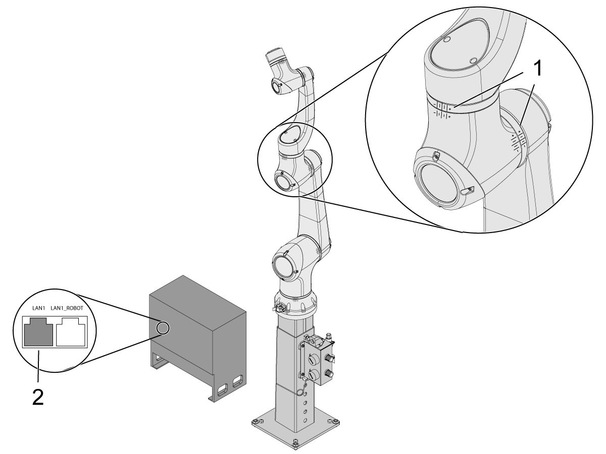

Βεβαιωθείτε ότι το Cobot και το κιβώτιο ελέγχου του είναι από το ίδιο σετ αντιστοίχισης με αντίστοιχους σειριακούς αριθμούς.
Υπάρχει μια λευκή αυτοκόλλητη ετικέτα με τον σειριακό αριθμό Haas [1]. Βεβαιωθείτε ότι είναι τα ίδια και στα δύο κουτιά.
Υπάρχει μια κίτρινη κυκλική αυτοκόλλητη ετικέτα με έναν αριθμό αναγνώρισης [2]. Βεβαιωθείτε ότι είναι τα ίδια και στα δύο κουτιά.

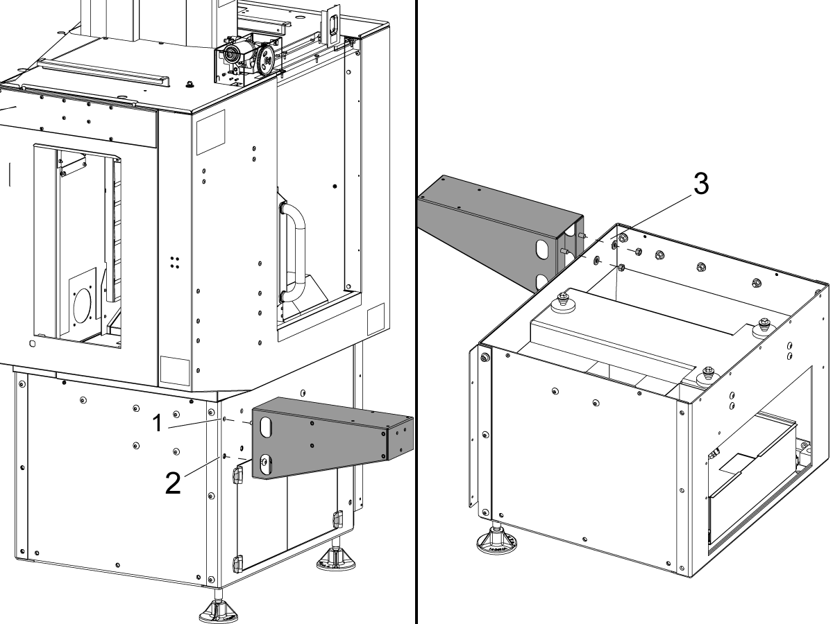

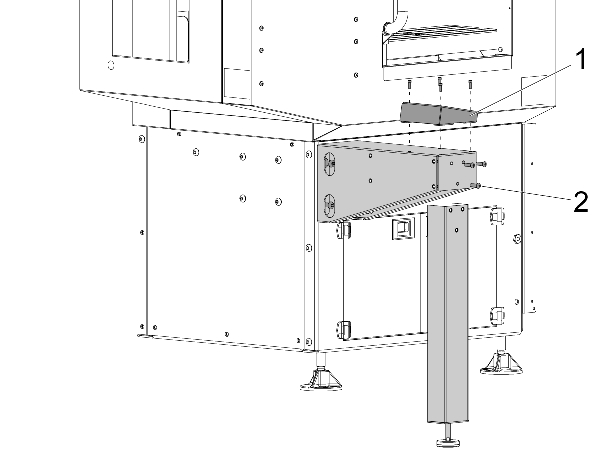

Εγκαταστήστε το στήριγμα της βάσης στο περίβλημα του μηχανήματος χρησιμοποιώντας τις παρεχόμενες κεφαλόβιδες άλλεν.
Τοποθετήστε 2 κεφαλόβιδες άλλεν στις κωνικές οπές [1] στο περίβλημα του μηχανήματος.
 Σημείωση: Ανοίξτε τη θύρα του μηχανήματος και ασφαλίστε τις κεφαλόβιδες άλλεν με τα παρεχόμενα παξιμάδια ασφάλισης, όπως φαίνεται στην [3].
Τοποθετήστε τις δύο κάτω κεφαλόβιδες άλλεν, που θα στερεωθούν σε δύο παξιμάδια PEM [2].
Τοποθετήστε τον βραχίονα γωνιακής έδρασης [1] με τις 4 κεφαλόβιδες άλλεν από το κιτ ενσωμάτωσης.
Σημείωση: Βεβαιωθείτε ότι ο βραχίονας γωνιακής έδρασης είναι προσανατολισμένος όπως φαίνεται στην εικόνα.
Εγκαταστήστε το πόδι στήριξης χρησιμοποιώντας 3 κεφαλόβιδες άλλεν [2].
Στερεώστε τον βραχίονα τραπεζιού τεμαχίων [1] στον βραχίονα έδρασης που εγκαταστάθηκε στο προηγούμενο βήμα χρησιμοποιώντας τα 4 FBHCS [2].
Χρησιμοποιήστε ένα αλφάδι φυσαλίδων για να επαληθεύσετε ότι το τραπέζι τεμαχίων βρίσκεται περίπου σε οριζόντια θέση.
Στερεώστε το πρότυπο τεμαχίων [3] στον βραχίονα τραπεζιού τεμαχίων με τα 4 FBHCS [4].
Χαμηλώστε το ρυθμιζόμενο πόδι [5] έως ότου φτάσει στο δάπεδο. Αυτή η υποστήριξη θα διατηρήσει το Cobot σταθερό κατά τη διάρκεια των κινήσεων.

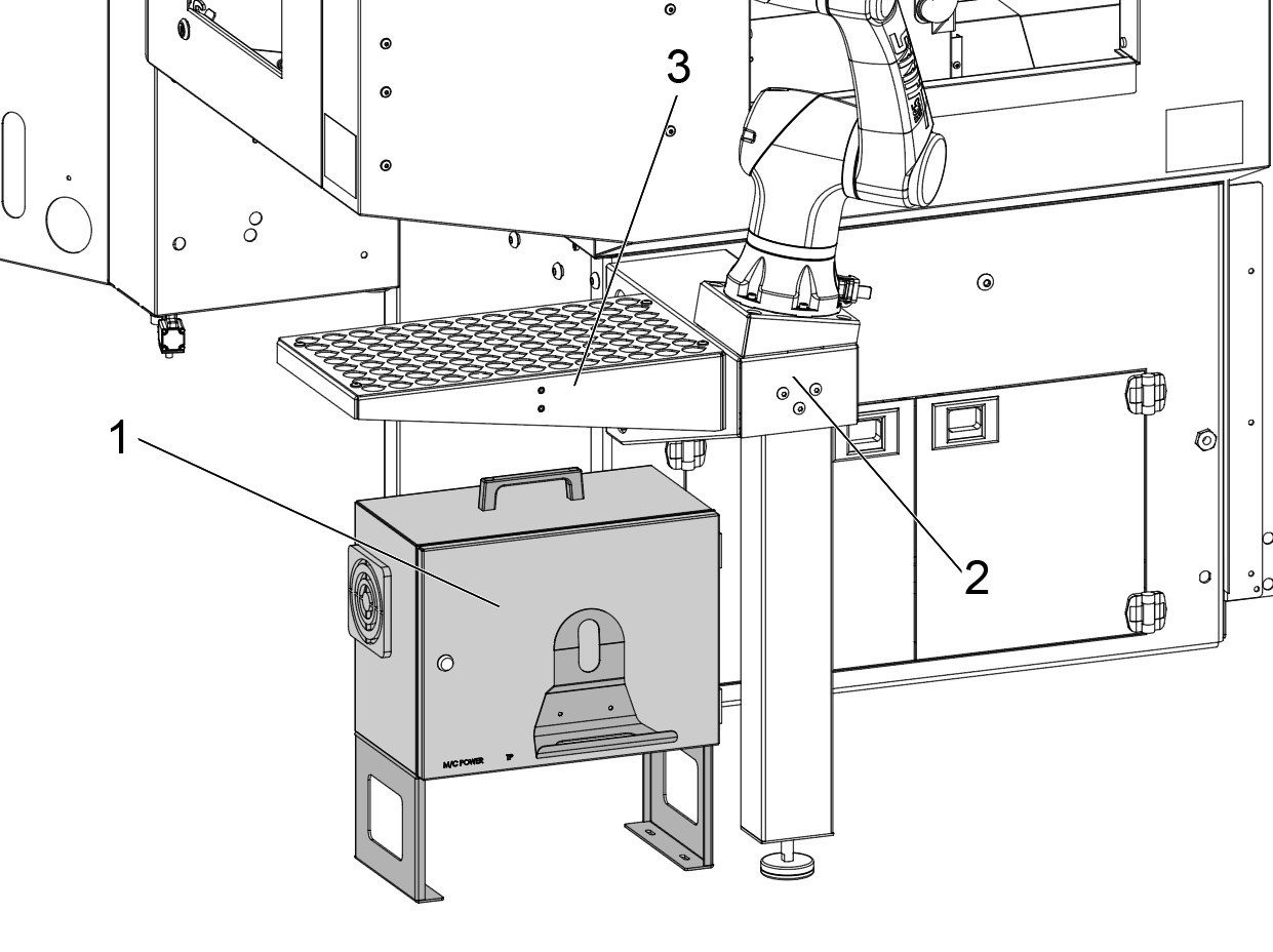

Τοποθετήστε το κουτί ελέγχου Cobot [1] ακριβώς κάτω από τον βραχίονα έδρασης [2] και το τραπέζι τεμαχίων [3]. Αυτό θα διασφαλίσει ότι υπάρχει αρκετό χαλαρό τμήμα στα καλώδια για την ηλεκτρική εγκατάσταση.

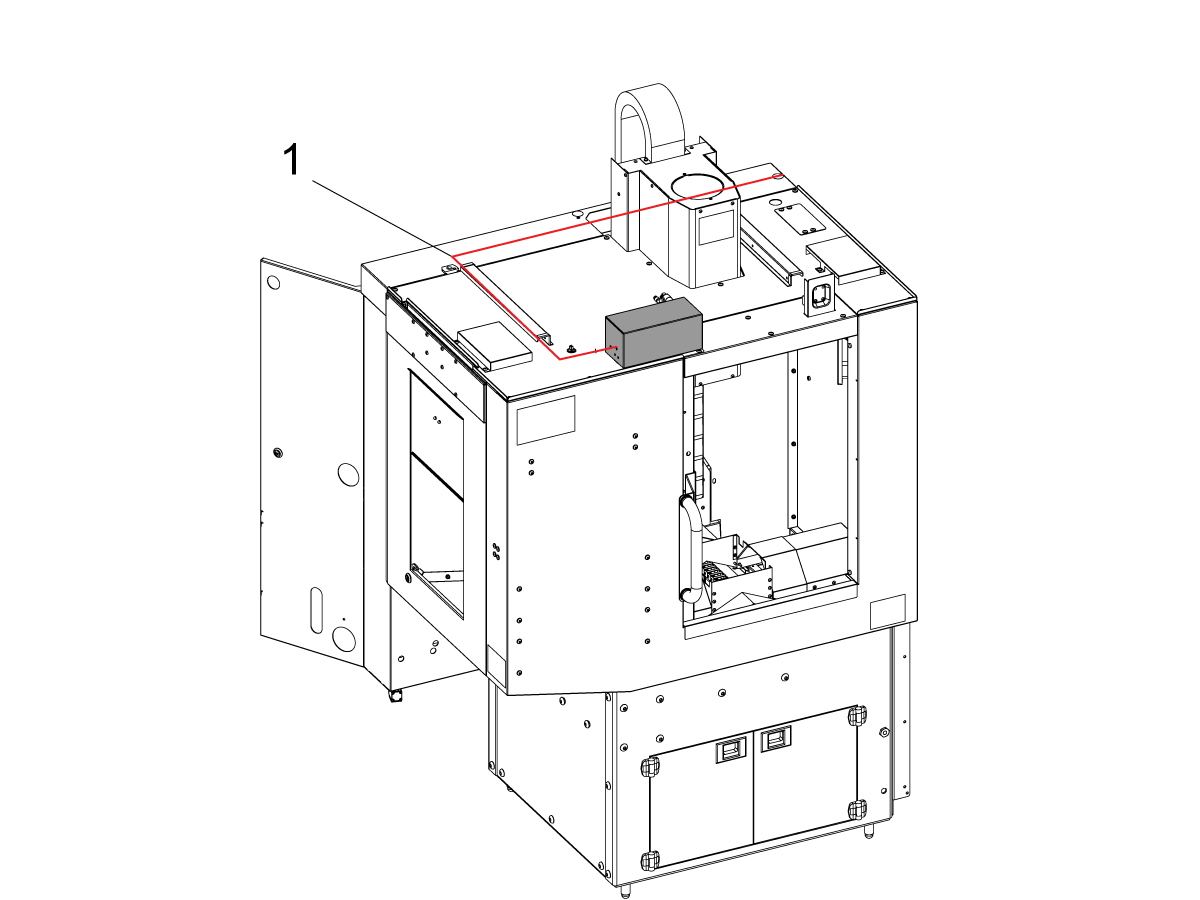

Συνδέστε το κουτί διεπαφής στο μηχάνημα Haas:
Το κουτί διεπαφής των συσκευών ασφαλείας ρομπότ 32-9018 διαθέτει μαγνητικές βάσεις για σύνδεση με το μεταλλικό έλασμα του μηχανήματος. Τοποθετήστε το κουτί διεπαφής [1] κοντά στο ερμάριο ελέγχου, ώστε να είναι δυνατή η πρόσβαση στα καλώδια.
Περάστε το καλώδιο μέσω του κάτω μέρους του ερμαρίου ηλεκτρικών.
ΣΗΜΕΙΩΣΗ: Για πληροφορίες σχετικά με την αναβάθμιση του κουτιού διεπαφής στο κουτί διεπαφής για τις συσκευές ασφαλείας ρομπότ, ανατρέξτε στο κουτί διεπαφής για συσκευές ασφαλείας ρομπότ - Εγκατάσταση - AD0703.

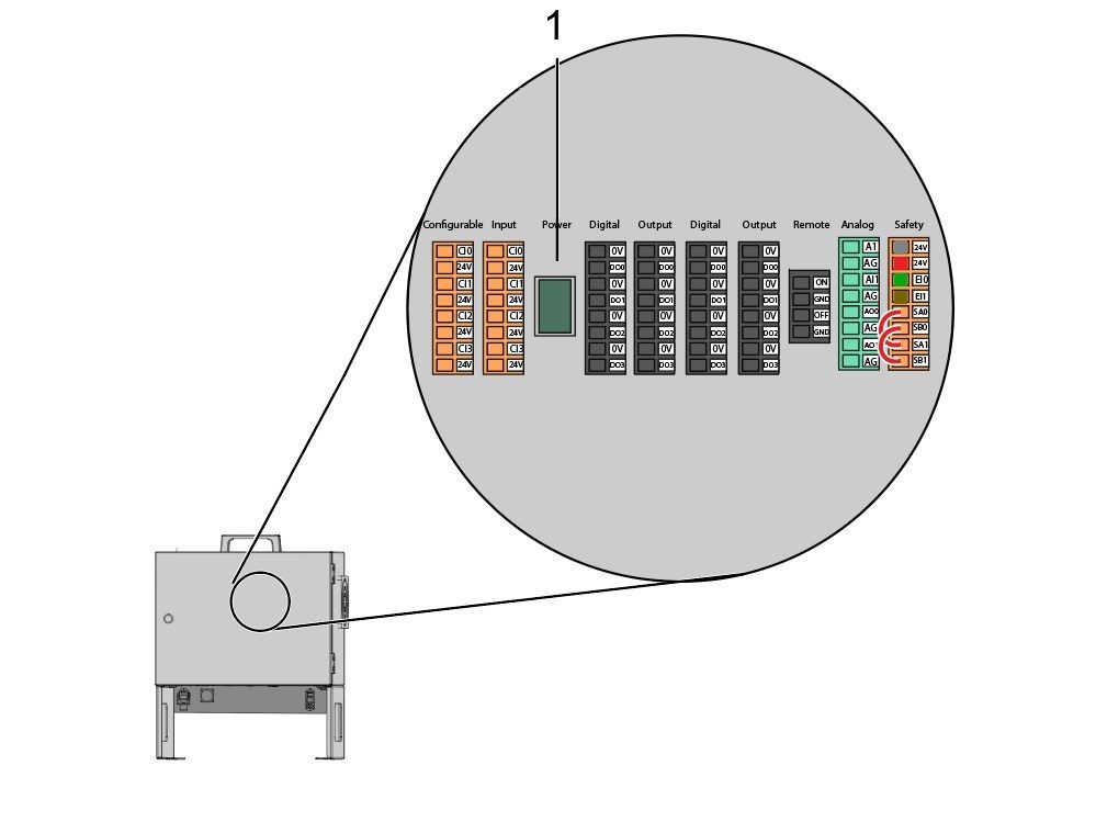

Μέσα στο κιβώτιο ελέγχου Cobot, εγκαταστήστε ένα μέρος του καλωδίου σημάτων ρομπότ 33-1272. Για να το κάνετε αυτό, αφαιρέστε τον συνδετήρα ασφαλείας [1] από το κουτί ελέγχου Cobot για να εγκαταστήσετε τα διαφορετικά χρωματιστά καλώδια στην αντίστοιχη θέση τους
33-1272 καλώδια [2] προς τον συνδετήρα ασφαλείας:
  • Γκρι καλώδιο στο επάνω μέρος 24V
  • Κόκκινο καλώδιο στο κάτω μέρος 24V
  • Πράσινο καλώδιο σε EI0
  • Καφέ καλώδιο σε EI1
  • καλώδιο εκκίνησης [3] από SA0 σε SA1
  • καλώδιο εκκίνησης  [4] από SB0 σε SB1
 ΣΗΜΕΙΩΣΗ: Τα υπόλοιπα καλώδια δεν χρησιμοποιούνται. Βεβαιωθείτε ότι έχετε συνδέσει με δεματικά τα υπόλοιπα αχρησιμοποίητα καλώδια.
Σημαντικό: Αφού εγκαταστήσετε όλα τα καλώδια από το καλώδιο σήματος ρομπότ 33-1272. Βεβαιωθείτε ότι η ασφάλεια [1] παραμένει πάντοτε εγκατεστημένη για την προστασία του κιβωτίου ελέγχου Cobot.

Συνδέστε το καλώδιο ethernet RJ45 [1] από το κιβώτιο ελέγχου Cobot στο κουτί διεπαφής. Προσθέστε ένα φίλτρο φερρίτη [2] στο καλώδιο RJ-45.

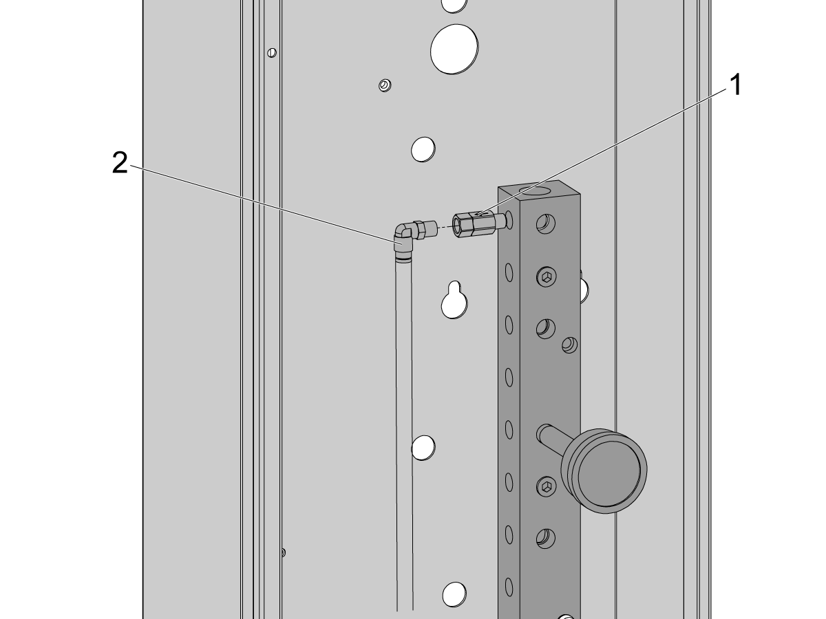

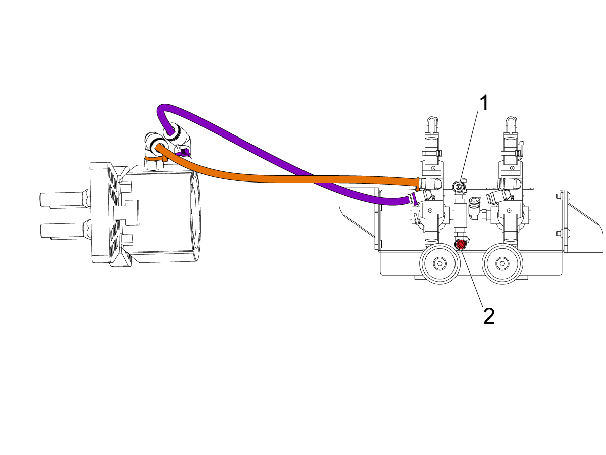

Τα βήματα 7 έως 9 είναι οδηγίες καλωδίωσης και δρομολόγησης εύκαμπτου σωλήνα για τους πνευματικούς μηχανισμούς συγκράτησης. Ανατρέξτε στην ενότητα εγκατάστασης των μηχανισμών συγκράτησης που βρίσκεται στο κάτω μέρος αυτής της σελίδας για τη μηχανική εγκατάσταση.
Τοποθετήστε το διπλό συγκρότημα σωληνοειδούς αέρα [1] στο πλάι του βραχίονα έδρασης [2] ενώ δίνετε στις γραμμές αέρας αρκετή χαλαρότητα.
Βεβαιωθείτε ότι βρίσκεται σε θέση όπου δεν εμποδίζει το cobot ή τους χειριστές που εργάζονται γύρω από το μηχάνημα.
Δρομολογήστε τη γραμμή αέρα [3] κάτω από το μηχάνημα πίσω προς το ερμάριο CALM όπως φαίνεται [4].
8
Μέσα στο ερμάριο CALM, αφαιρέστε ένα πώμα από μία από τις θύρες πολλαπλής CALM και εγκαταστήστε τη βαλβίδα ελέγχου [1] (58-1863) στο εξάρτημα της θύρας.
Περάστε τη γραμμή αέρα [2] από το συγκρότημα διπλού σωληνοειδούς αέρα (από προηγούμενο βήμα) στο ερμάριο CALM και συνδέστε τη γραμμή αέρα στη βαλβίδα ελέγχου.
Ενεργοποιήστε την παροχή αέρα του μηχανήματος.
9
Βεβαιωθείτε ότι έχετε απενεργοποιήσει το κιβώτιο ελέγχου [1].
Συνδέστε το καλώδιο σωληνοειδούς από το διπλό συγκρότημα σωληνοειδούς αέρα [2] στην ψηφιακή έξοδο στο κουτί ελέγχου Cobot [3]. Αφαιρέστε τον σύνδεσμο από το κιβώτιο ελέγχου Cobot.
10
Εγκαταστήστε τα καλώδια διαφορετικού χρώματος στην αντίστοιχη θέση τους:
  • Μαύρο/λευκό καλώδιο σε 0V
  • Μαύρο καλώδιο σε DO0
  • Πορτοκαλί/λευκό καλώδιο σε 0V
  • Πορτοκαλί καλώδιο σε DO1
  • Κόκκινο/λευκό καλώδιο σε 0V
  • Κόκκινο καλώδιο σε DO2
  • Καφέ/λευκό καλώδιο σε 0V
  • Καφέ καλώδιο σε DO3
Ενεργοποιήστε το κιβώτιο ελέγχου.

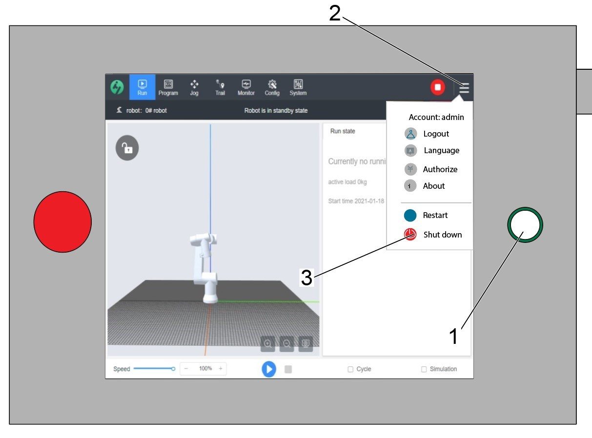

Ενεργοποιήστε το Cobot γυρίζοντας τον διακόπτη τροφοδοσίας [1].
Ενεργοποιήστε το φορητό χειριστήριο εκπαίδευσης Cobot πιέζοντας τον κύκλο [2].
Βεβαιωθείτε ότι το E-STOP [3] στο φορητό χειριστήριο εκπαίδευσης Cobot είναι απελευθερωμένο.
Για να αλλάξετε τη γλώσσα, κάντε κλικ στο αναπτυσσόμενο μενού γλώσσας. Επιλέξτε EN για Αγγλικά. Για να επιβεβαιώσετε αυτήν την αλλαγή ρύθμισης, το φορητό χειριστήριο εκπαίδευσης Cobot θα έχει ένα αναδυόμενο παράθυρο που θα σας ζητά να εισαγάγετε το όνομα χρήστη και τον κωδικό πρόσβασης.
Πληκτρολογήστε "admin" τόσο για το όνομα χρήστη όσο και για τον κωδικό πρόσβασης.
Σημείωση: Το φορητό χειριστήριο εκπαίδευσης Cobot θα έχει ένα αναδυόμενο παράθυρο που θα σας ζητά να εισαγάγετε το όνομα χρήστη και τον κωδικό πρόσβασης. Για να συνδεθείτε στο φορητό χειριστήριο εκπαίδευσης, χρησιμοποιήστε αυτά τα διαπιστευτήρια:
  • Όνομα χρήστη = admin
  • Κωδικός πρόσβασης = admin
Μεταβείτε στην κατάσταση Εκτέλεση. Πιέστε Ενεργοποίηση.
Μεταβείτε στη λειτουργία βηματικής κίνησης [1].
Μετακινήστε κάθε άρθρωση στη θέση μηδέν της με τα κουμπιά Μετακίνηση στη θέση μηδέν [2].
Μόλις το ρομπότ βρεθεί στη θέση μηδέν, επαληθεύστε ότι οι γραμμές κατακερματισμού [1] ευθυγραμμίζονται σε κάθε πλευρά κάθε άρθρωσης στο Cobot.
 ΣΗΜΑΝΤΙΚΟ: Εάν οποιεσδήποτε γραμμές κατακερματισμού άρθρωσης [1] δεν ευθυγραμμίζονται, μετακινήστε βηματικά τη συγκεκριμένη άρθρωση ανάλογα, έως ότου ευθυγραμμιστούν όλες οι γραμμές κατακερματισμού [1]. Αυτή η θέση θα οριστεί στο επόμενο βήμα ως η νέα θέση μηδέν του Cobot.
Συνδέστε ένα καλώδιο ethernet [2] από το κουτί ελέγχου Cobot σε έναν υπολογιστή.
Στον υπολογιστή, αλλάξτε τη ρύθμιση προσαρμογέα για να ενεργοποιήσετε τη θύρα ethernet.
Σημείωση: Δείτε τα επόμενα βήματα για βοήθεια σχετικά με την αλλαγή των ρυθμίσεων προσαρμογέα.
Για να αλλάξετε τις ρυθμίσεις προσαρμογέα, ανοίξτε τη σελίδα ρυθμίσεων [1] στον υπολογιστή και, στη συνέχεια, κάντε κλικ στο Δίκτυο & Internet [2], το οποίο θα εμφανίσει τη σελίδα κατάστασης δικτύου.
Κάντε κλικ στο Αλλαγή επιλογών προσαρμογέα [3] και, στη συνέχεια, κάντε δεξί κλικ στο Ethernet [4] και ανοίξτε το παράθυρο ιδιοτήτων [5]. Από εκεί, επιλέξτε την επιλογή Πρωτόκολλο Internet Έκδοση 4 (TCP/IPv4) [6] και κάντε κλικ στο Ok.

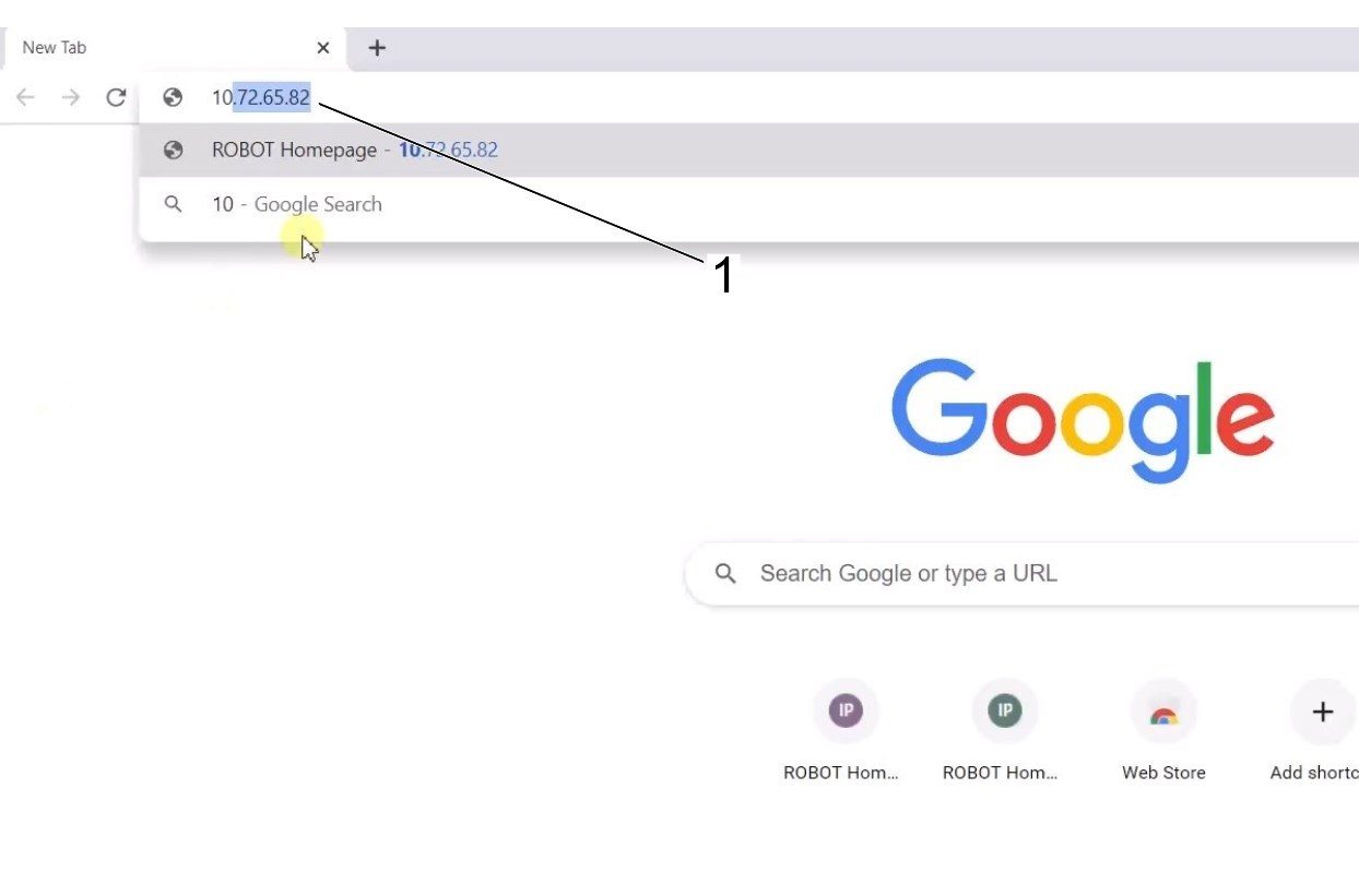

Οι ρυθμίσεις ethernet θα είναι πλέον σωστές. Ανοίξτε ένα παράθυρο προγράμματος περιήγησης και πληκτρολογήστε τη διεύθυνση IP του Cobot[1].
Σημείωση: Αυτή είναι η ίδια διαδικασία με τη σύνδεση ενός φορητού υπολογιστή σε ένα HRP-1/2/3. Για περισσότερες πληροφορίες σχετικά με τη σύνδεση με το Cobot μέσω ethernet, ανατρέξτε στο βίντεο στη σελίδα HRP-Αντιμετώπιση προβλημάτων που βρίσκεται στην ενότητα Σύνδεση και βηματισμός Haas Robot.

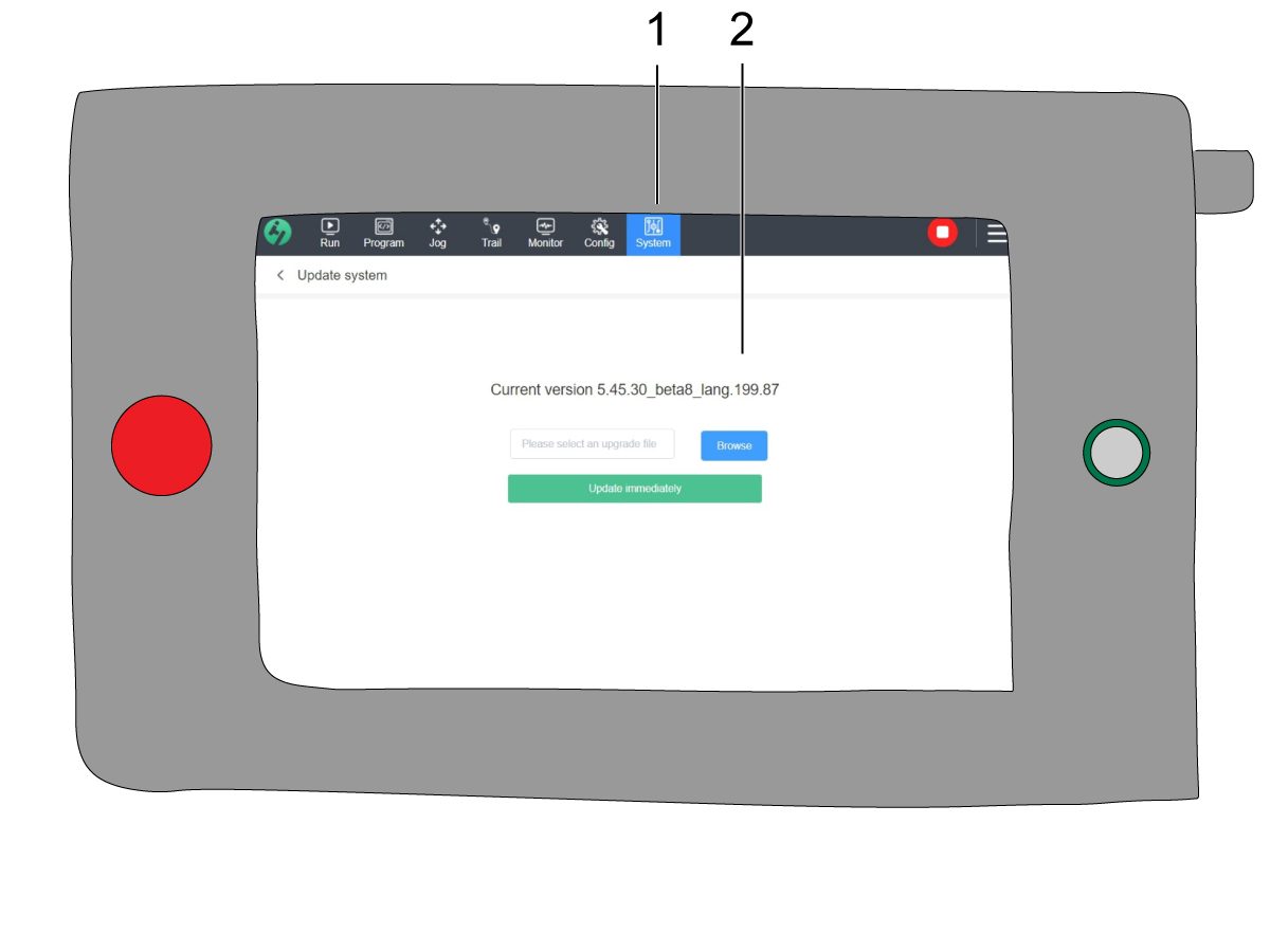

Στο φορητό χειριστήριο εκπαίδευσης, μεταβείτε στο Σύστημα [1] και στη συνέχεια στην Ενημέρωση συστήματος.
Επιβεβαιώστε ότι το υλικολογισμικό Cobot [2] είναι είτε:
  • HR5.51H.16.beta.20231213.zip
  • HR6.4.9.tmp.20240919.zip
ΣΗΜΕΙΩΣΗ: Η έκδοση υλικολογισμικού HR6.4.9.tmp.20240919.zip είναι συμβατή με cobots κάθε μεγέθους.
Ανατρέξτε στο κεφάλαιο Haas Cobot - Συντήρηση για τη διαδικασία ενημέρωσης υλικολογισμικού.

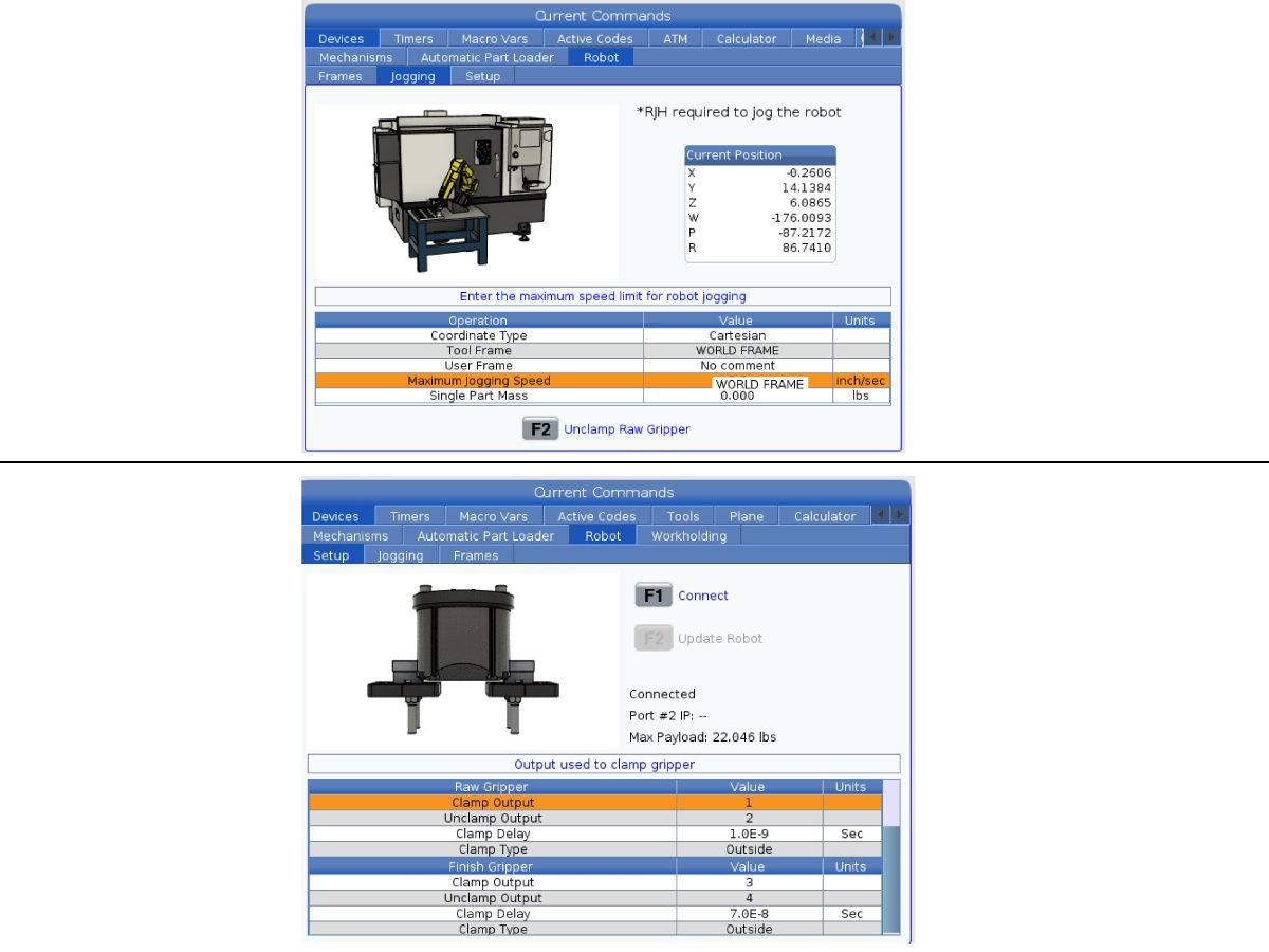

Στο φορητό χειριστήριο Haas, πιέστε [CURRENT COMMANDS].
Μεταβείτε στην καρτέλαΣυσκευές>Ρομπότ>Βηματική μετακίνηση .Αλλάξτε τα ακόλουθα:
  • Μέγιστη ταχύτητα βηματικής μετακίνησης σε 7,9 ντσες/δευτ.
Μεταβείτε στην καρτέλα Ρύθμιση παραμέτρων . Αλλάξτε τα ακόλουθα:
  • Μέγιστη ταχύτητα ρομπότ στα 118 in/sec (2000 mm/sec).
  • Εισαγάγετε την καθαρή μάζα του μηχανισμού συγκράτησης. Ανατρέξτε στα σχέδια διάταξης στον ιστότοπό μας (σχεδιασμός διάταξης μονού μηχανισμού συγκράτησης Ή Σχεδιασμός διάταξης διπλού μηχανισμού συγκράτησης) για να λάβετε τη σωστή τιμή για αυτήν τη ρύθμιση
ΠΡΟΕΙΔΟΠΟΙΗΣΗ: Η εσφαλμένη ρύθμιση αυτής της τιμής μπορεί να προκαλέσει τη μη σωστή κίνηση του βραχίονα ρομπότ.
  • Αριθμός μηχανισμών συγκράτησης στον αριθμό των μηχανισμών συγκράτησης.
  • Έξοδος ασφάλισης μηχανισμού συγκράτησης ακατέργαστου τεμαχίου σε 1.
  • Έξοδος απασφάλισης μηχανισμού συγκράτησης ακατέργαστου τεμαχίου σε 2.
  • Καθυστέρηση μηχανισμού ασφάλισης μηχανισμού συγκράτησης ακατέργαστου τεμαχίου  στη διάρκεια ασφάλισης/απασφάλισης σε δευτ.
  • Τύπος ασφάλισης μηχανισμού συγκράτησης ακατέργαστου τεμαχίου σε OD/ID.
  • Έξοδος ασφάλισης μηχανισμού συγκράτησης ολοκληρωμένου τεμαχίου σε 3.
  • Έξοδος απασφάλισης μηχανισμού συγκράτησης ολοκληρωμένου τεμαχίου σε 4.
  • Καθυστέρηση ασφάλισης μηχανισμού συγκράτησης ολοκληρωμένου τεμαχίου στη διάρκεια ασφάλισης/απασφάλισης σε δευτ.
  • Τύπος ασφάλισης μηχανισμού συγκράτησης ακατέργαστου τεμαχίου σε εξωτερική διάμετρο/εσωτερική διάμετρο.

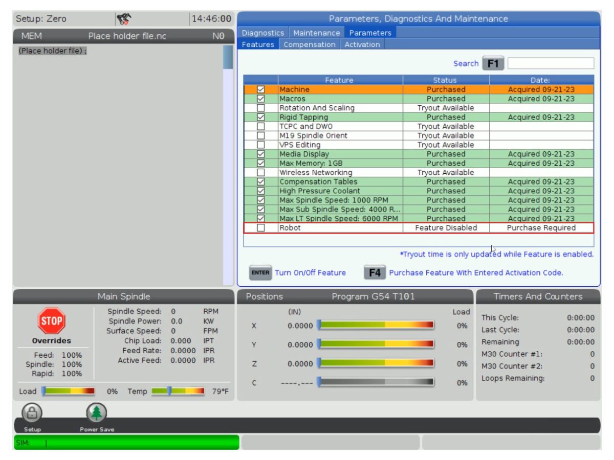

Μεταβείτε στο Παράμετροι > Δυνατότητες > Ρομπότ για να επαληθεύσετε ότι η δυνατότητα ρομπότ έχει εμφανιστεί στο κάτω μέρος.

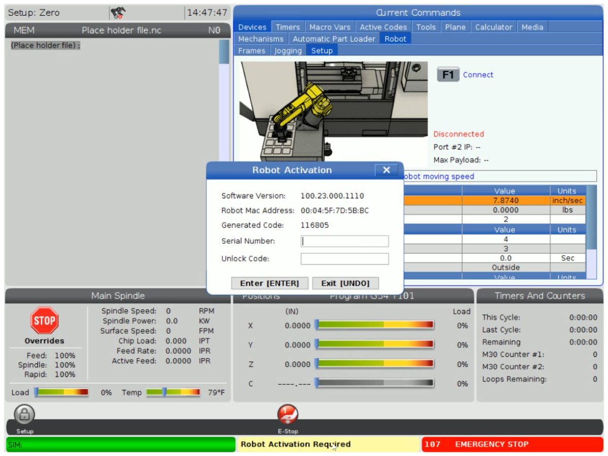

Πιέστε την επιλογή [CURRENT COMMANDS].
Μεταβείτε στην καρτέλα Συσκευές>Ρομπότ>Ρύθμιση παραμέτρων [1].
Πατήστε [E-Stop].
Πατήστε [F1] για να συνδέσετε το ρομπότ [2].
Την πρώτη φορά που θα συνδέσετε ένα ρομπότ σε ένα μηχάνημα, η δυνατότητα ρομπότ θα πρέπει να ξεκλειδωθεί. Αυτό το αναδυόμενο παράθυρο δείχνει την τρέχουσα έκδοση λογισμικού του μηχανήματος, τη διεύθυνση mac του ρομπότ και έναν κωδικό που δημιουργήθηκε. Εισαγάγετε αυτές τις πληροφορίες στο HBC για να λάβετε τον κωδικό ξεκλειδώματος.
Στο HBC, μεταβείτε στην καρτέλα Σέρβις [1].
Στην αριστερή πλευρά της οθόνης, κάντε κλικ στο Ενεργοποιήσεις [2] και στη συνέχεια επιλέξτε Εγκατάσταση Cobot [3] για να ξεκινήσει η διαδικασία λήψης του κωδικού ξεκλειδώματος Cobot.
Το πρώτο βήμα είναι να εισαγάγετε τον Σειριακό αριθμό μηχανήματος [4] και τον Σειριακό αριθμό Cobot [5] στα πεδία στο HBC.
Μόλις εισαγάγετε τις σωστές πληροφορίες, πατήστε Επόμενο [6] στην κάτω δεξιά γωνία και συνεχίστε στα βήματα έως ότου λάβετε τον κωδικό ξεκλειδώματος.
Σημείωση: Βεβαιωθείτε ότι βρίσκεστε στην καρτέλα Εγκατάσταση Cobot [3] και όχι στην καρτέλα Εγκατάσταση ρομπότ. Η εγκατάσταση ρομπότ χρησιμοποιείται μόνο για τα πακέτα Haas Robot Package. Η χρήση της εγκατάστασης ρομπότ για τα Haas Cobot θα οδηγήσει σε μη έγκυρο κωδικό ξεκλειδώματος.
Εισαγάγετε τον Σειριακό αριθμό Haas[1] του Cobot και τον κωδικό ξεκλειδώματος για να συνδέσετε το ρομπότ στο μηχάνημα.
 Σημείωση: Αυτό το βήμα μπορεί να ολοκληρωθεί μόνο από έναν τεχνικό σέρβις του HFO.
 Σημείωση: Το μηχάνημα πρέπει να ενεργοποιηθεί πριν ενεργοποιηθεί το Cobot. Ακολουθήστε τη διαδικασία Ενεργοποίηση μηχανήματος / Παράταση χρόνου - NGC .
Όταν το ρομπότ έχει συνδεθεί με το μηχάνημα, θα εμφανιστεί ένα κίτρινο μήνυμα που θα λέει «Επιτυχής ενεργοποίηση ρομπότ» στο κάτω μέρος της οθόνης Haas.

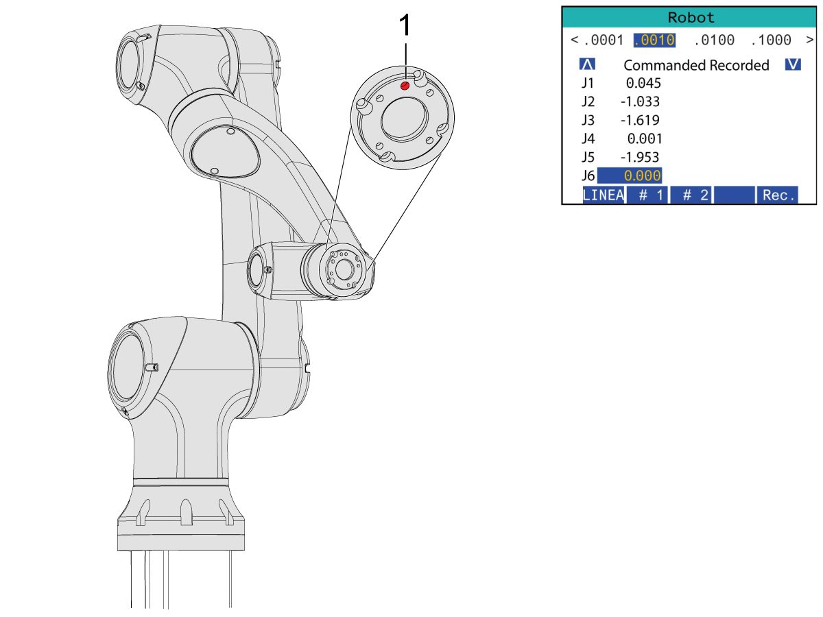

Πατήστε και μεταβείτε στην καρτέλα [CURRENT COMMANDS]  και μεταβείτε στο Συσκευές > Ρομπότ > Βηματική μετακίνηση.
   Σημείωση:Το ρομπότ στην κατάσταση ρύθμισης μπορεί να μετακινηθεί βηματικά μόνο όταν πατηθεί το   F2  το RJH. Δείτε την ενότητα «Τρόπος λειτουργίας ρύθμισης/εκτέλεσης» παρακάτω.
Στο αποσπώμενο χειριστήριο με χειροστρόφαλο και οθόνη αφής, πατήστε το κουμπί Κοινές για να μεταβείτε στις Κοινές συντεταγμένες.
Μετακινήστε το ρομπότ σε μια προσβάσιμη τοποθεσία για να εγκαταστήσετε τους μηχανισμούς συγκράτησης.
Μετακινήστε βηματικά το J6 στη θέση 0,0000. Η οπή θέσης πρέπει να είναι κεντραρισμένη στην κορυφή.
Σημείωση: Πιέστε [E-STOP] πριν εργαστείτε στο ρομπότ.

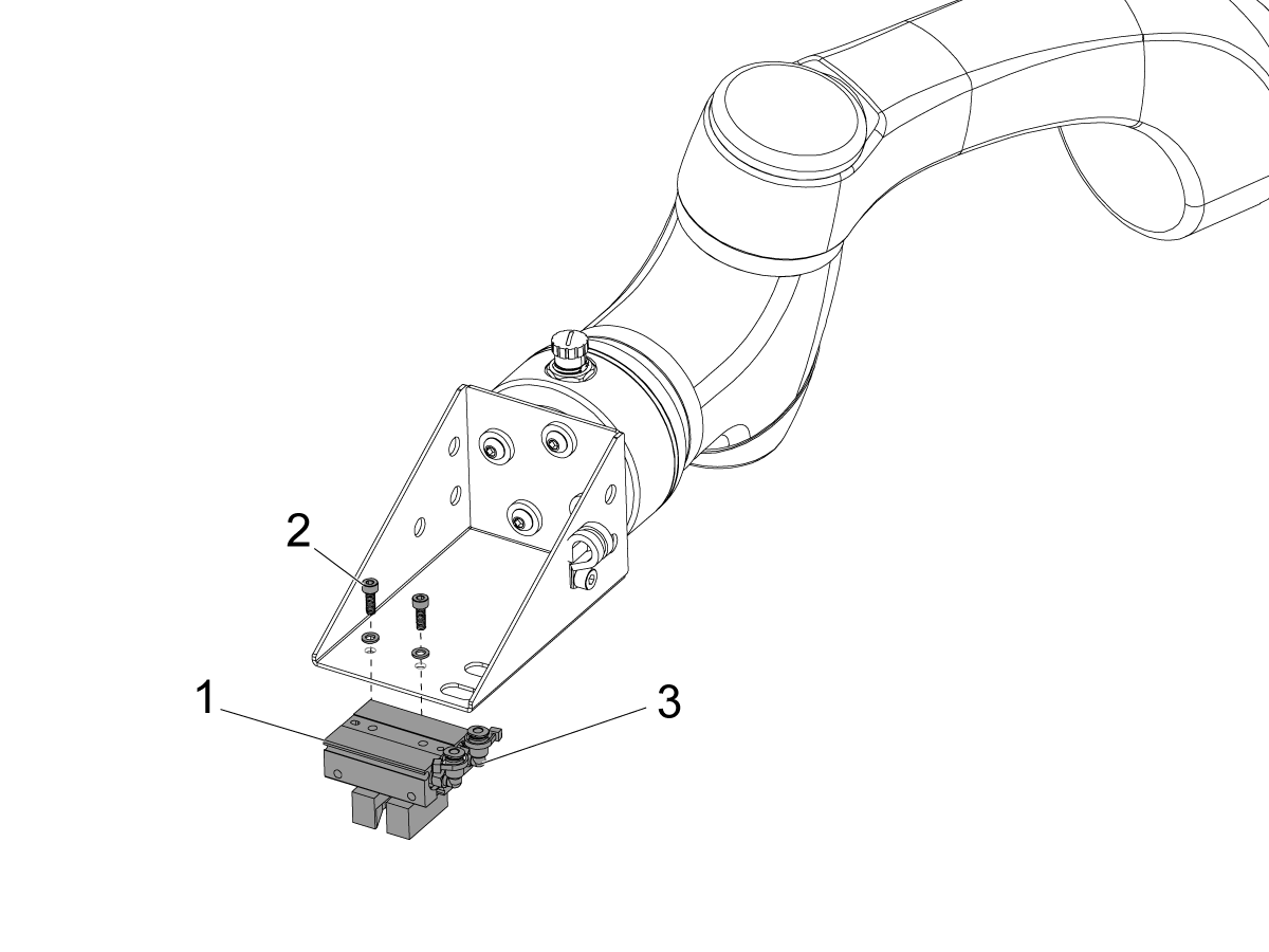

Gripper Installation
Απενεργοποιήστε τον αέρα του μηχανήματος γυρίζοντας τη βαλβίδα στο ερμάριο Αέρα/Λιπαντικού και τραβήξτε τη βαλβίδα ανακούφισης πίεσης για να απελευθερώσετε τον αέρα στο σύστημα.
Μετακινήστε βηματικά το ρομπότ ώστε να έχετε εύκολη πρόσβαση στην τελική άρθρωση. Αυτό θα διευκολύνει την εγκατάσταση του συγκροτήματος των μηχανισμών συγκράτησης.
Εγκαταστήστε την πλάκα έδρασης μηχανισμού συγκράτησης [1] στην τελική άρθρωση του Cobot χρησιμοποιώντας τα 4 SHCS και ροδέλες [2].
Σημείωση: Βεβαιωθείτε ότι η πλάκα έδρασης έχει τον σωστό προσανατολισμό κατά την εγκατάστασή της. Η πλάκα έδρασης θα πρέπει να είναι ευθυγραμμισμένη έτσι ώστε ο ηλεκτρικός συνδετήρας [3] να βρίσκεται στο επάνω μέρος του βραχίονα, όπως φαίνεται στην εικόνα.
Σημείωση: Υπάρχει μια επιπλέον οπή στο μέτωπο της τελικής άρθρωσης. Αυτή η οπή είναι ελαφρώς μεγαλύτερη από τις 4 οπές στερέωσης και δεν θα πρέπει να χρησιμοποιείται για την έδραση των μηχανισμών συγκράτησης.
Εγκαταστήστε το συγκρότημα μηχανισμού συγκράτησης HC5 [1] στην πλάκα έδρασης μηχανισμού συγκράτησης χρησιμοποιώντας τα 2 SHCS και ροδέλες [2].
Βεβαιωθείτε ότι τα εξαρτήματα του εύκαμπτου σωλήνα αέρα [3] είναι προσανατολισμένα προς το επάνω μέρος της πλάκας έδρασης, όπως φαίνεται στην εικόνα.
Περάστε τις (x2) γραμμές αέρα από τον μηχανισμό συγκράτησης στο ίδιο χρωματικά κωδικοποιημένο εξάρτημα στο συγκρότημα διπλού σωληνοειδούς αέρα.
Ασφαλίστε τις γραμμές αέρα, τυλίγοντάς τις στον αγωγό καλωδίου. Χρησιμοποιήστε τους ιμάντες βέλκρο για να συνδέσετε τον αγωγό καλωδίου στο Cobot. Βεβαιωθείτε ότι υπάρχει αρκετό χαλαρό τμήμα ώστε τα καλώδια να μην είναι τεντωμένα όταν το Cobot είναι πλήρως εκτεταμένο.
Εισαγάγετε τον εύκαμπτο σωλήνα αέρα εισόδου στο εξάρτημα του χρησιμοποιούμενου σωληνοειδούς [1].
Βεβαιωθείτε ότι το πώμα είναι εγκατεστημένο στο εξάρτημα του μη χρησιμοποιημένου σωληνοειδούς [2].
