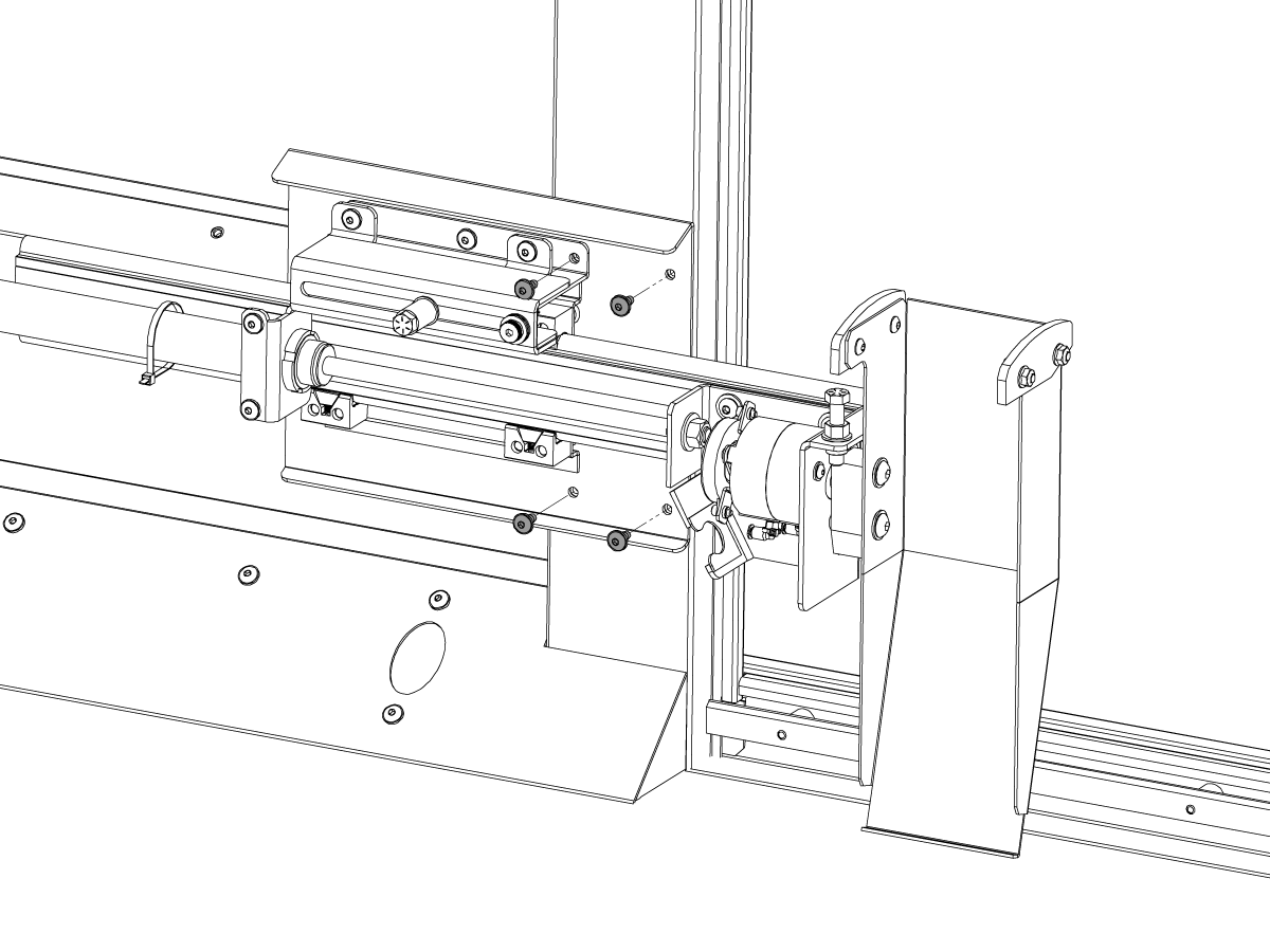

Helppo säätö
Kappaleen noukkijan kourun kääntymiskorkeutta säädetään yksinkertaisella pultti-lukkomutterijärjestelmällä. Vaadittava korkeus vaihtelee työkappaleen kiinnityksestä riippuen. Säätö mahdollistaa vakioistukan käytön sekä jälkimarkkinoiden kiinnitysholkkien tai leukojen käytön.
  • Kierrä pulttia myötäpäivään työntääksesi kourua poispäin karan keskilinjasta
  • Kierrä pulttia vastapäivään siirtääksesi kourua lähemmäs karan keskilinjaa
Kappaleen noukkijan kourun sijainti koteloa lähemmäs tai kauemmas säädetään yhdellä pultilla. Pulttien löysääminen mahdollistaa 4" (100 mm) lateraalisen säädön.

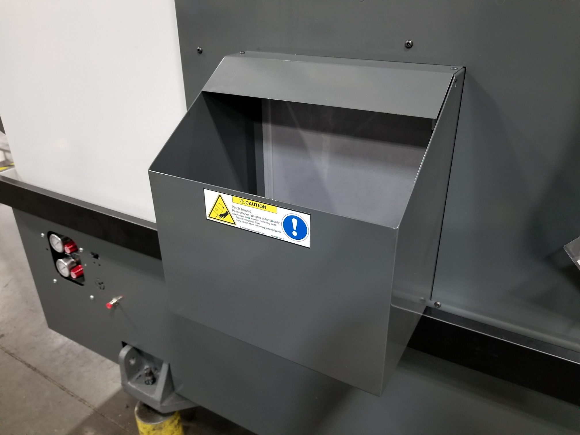

Muut ominaisuudet
Suuri osalaatikko
  • Kerää valmiita osia, kun kone on käynnissä
  • Laatikon suuri koko mahdollistaa pidempiaikaisen käytön
  • Osia voidaan poimia tarkastusta varten pysäyttämättä konetta
