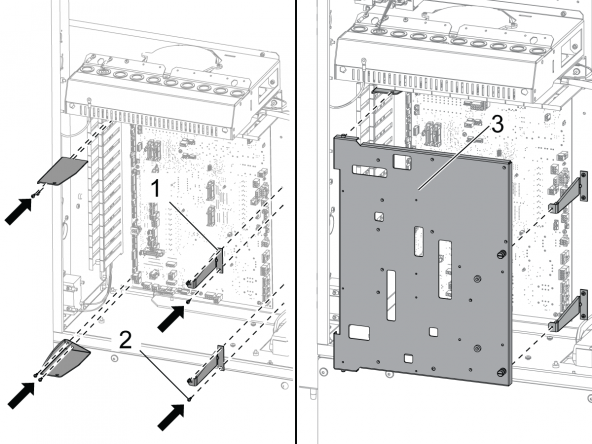

Saranoitu ovi - Asennus
Tässä osassa kerrotaan, kuinka voit asentaa saranoidun oven I/O-piirikortille. Ohita tämä osa, jos koneessa on jo saranoitu ovi asennettuna.
Paina [POWER OFF].
Aseta pääpiirikatkaisija OFF-asentoon.
Lukitse pääpiirikatkaisija. Käytä hyväksyttyä lukitusta hyväksytyllä turvamerkinnällä.
 Varoitus: Käytä sähköstaattista purkaushihnaa (ESD), kun käsittelet piirikorttia.
Irrota I/O-piirikortin suojus ja korokkeet ohjauskaapista.
Asenna (4) ruuvia  asentaaksesi I/O-piirikortin.
Asenna (4) I/O-piirikortin kiinnikettä [1].
Asenna (8) ruuvia [2] kiinnikkeiden tueksi.
Asenna I/O-piirikortin saranoitu ovi [3].

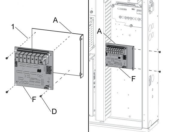

Tässä vaiheessa kerrotaan, kuinka asennetaan KANNATIN [A] ja PIIRIKORTTI [F] toimistojyrsimeen ja toimistosorviin:
Asenna (4) koroketta [1] KIINNIKKEESEEN [A].
Asenna PIIRIKORTTI [F].
Käytä (4) PULTTIA [D].
Asenna PIIRIKORTTI [F] ja KIINNIKE [A] ohjauskaapin oikeaan paneeliin.
