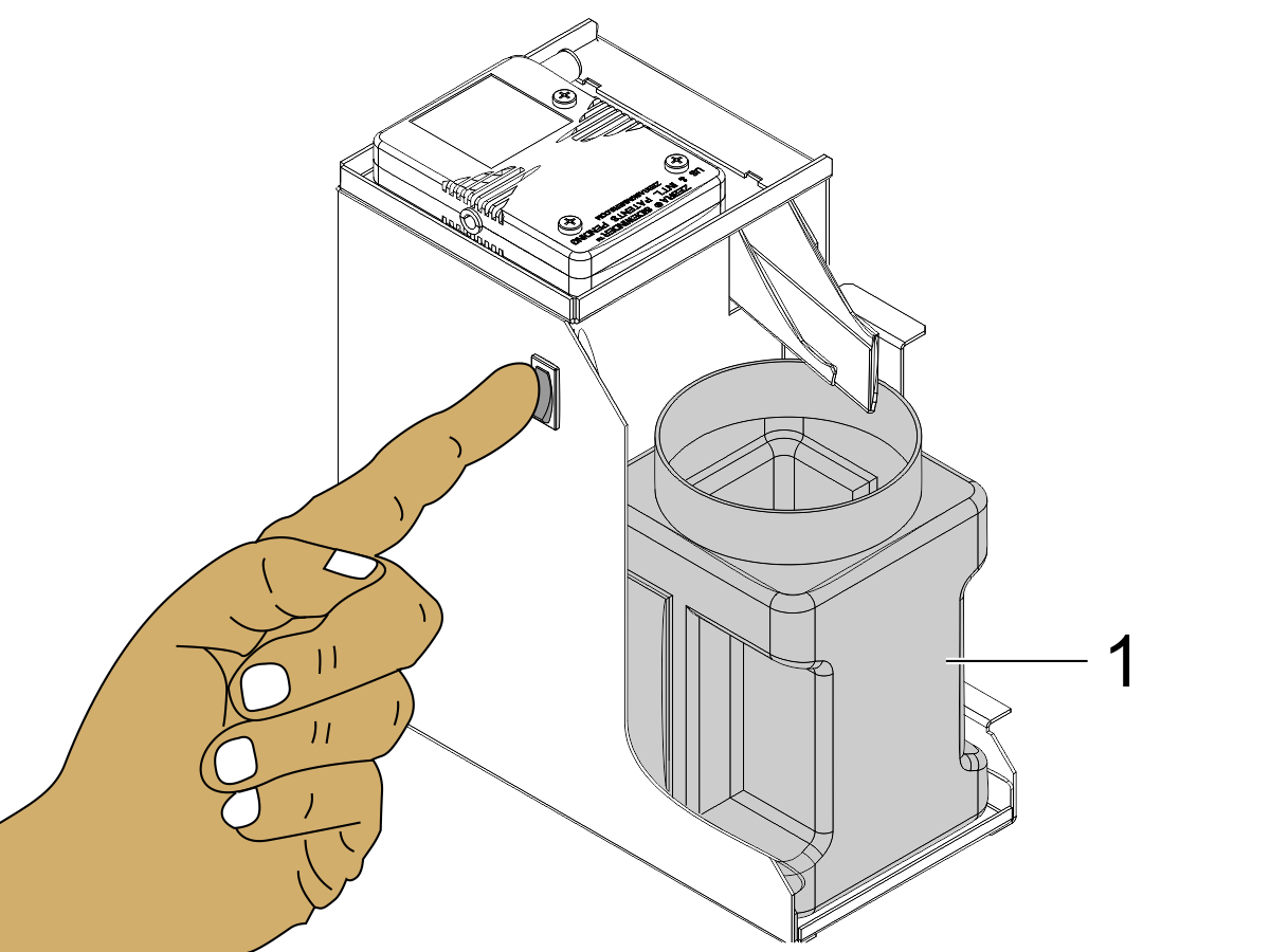

Paina vipukytkintä aloittaaksesi ja pysäyttääksesi öljyskimmerin.
 Huomautus: Voit myös käyttää sähköistä ajastinta, jolla öljyskimmeri käynnistetään ja pysäytetään automaattisesti. Tämä sarja ei sisällä sähköistä ajastinta.
 Huomautus: Kun olet asentanut öljynkaapimen, tarkista se säännöllisesti, jotta voit määrittää, kuinka usein säiliö on tyhjennettävä [1].
