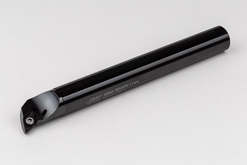

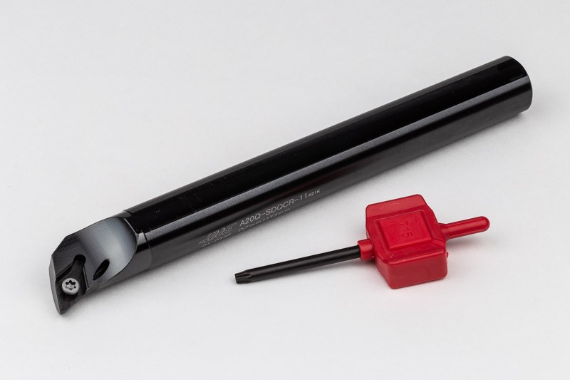

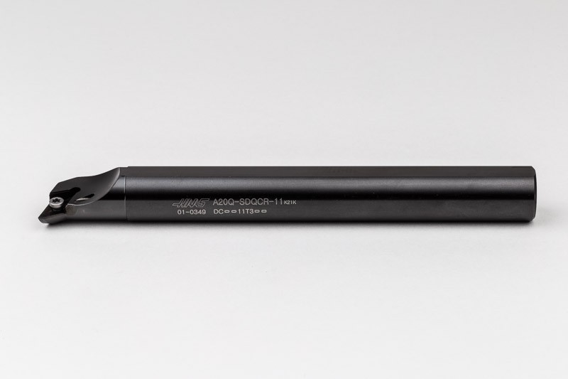

A20Q-SDQCR-11, barre d’alésage intérieur avec tige en acier de 20 mm de diamètre intérieur (DI), direction droite, serrage à vis, arrosage à travers l’outil
Référence: 01-0349
A20Q-SDQCR-11
Prix : 98.95 ( / unité)
Prix : 1998.95 ( / unité)
Prix : 594.95 ( / unité)
Prix : 79.95 ( / unité)
Prix : 359.95 ( / unité)
Prix : 839.95 ( / unité)
69.97
1399.97
416.97
55.97
251.97
587.97
Prix Winner's Circle:
(Enregistrer )
LIVRAISON
  1. Généralités
DOCUMENTATION TECHNIQUE
  • Modèle 3D (ZIP)
Caractéristiques techniques
Type de barre A - Barre en acier + liquide de coupe
Type de serrage S – À visser
Orientation de l’outil Interne
Main de l’outil Droite
Style de plaquette Style D – Rhombique à 55°
[ØD] diamètre d’usinage min 25 mm
[ØDMM] diamètre de la tige 20,0 mm
[LH] longueur de tête 32,0 mm
[OAL] longueur totale 180,0 mm
[H] hauteur de la tige 19,0 mm
[S] cote entre le centre et la plaquette 32,0 mm
[°] angle du plomb 108 degrés
[IC] Diamètre de cercle gravé 0,375 po\9,53 mm
[D1] taille du trou de la plaquette 0,173 po\4,4 mm
[L10] Longueur arête de coupe 0,458 po\11,63 mm
Figure 1
Poids 0,9 lb \ 0,4 kg
Pays d’origine Corée du Sud
