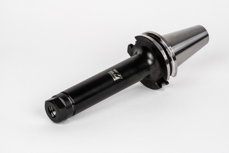

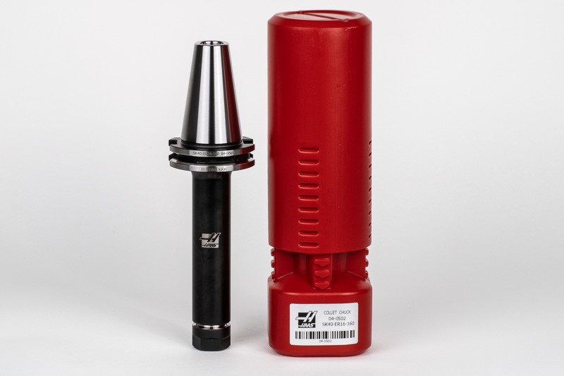

Ce mandrin à pince SK40 \ DIN 69871 ER16, doté d’une longueur de jauge de 160 mm est compatible avec divers types de pinces ER16. La conception de pince de serrage à double cône fournit une force de serrage élevée pour les outils à tige ronde et lisse, et une large plage de préhension avec un TIR et un équilibre excellents. Il est compatible avec l’arrosage à travers l’outil (TSC) et comporte un filetage M16x2,0 pour tirette/goujon de traction.
Prix Winner's Circle:
(Enregistrer )
LIVRAISON
  1. Généralités
DOCUMENTATION TECHNIQUE
  • Modèle 3D (ZIP)
Caractéristiques techniques
Cône de broche SK40 \ DIN 69871
Série à pinces de serrage ER-16
[ØBD] Diamètre du corps 28,0 mm
[GL] Longueur de jauge 160,0 mm
[BL] longueur du corps 140,9 mm
Concentricité 0,008 mm
Équilibré à (tr/min) 20 000
Taille du filetage du goujon de traction M16-2,0
Poids 3,1 lb \ 1,4 kg
