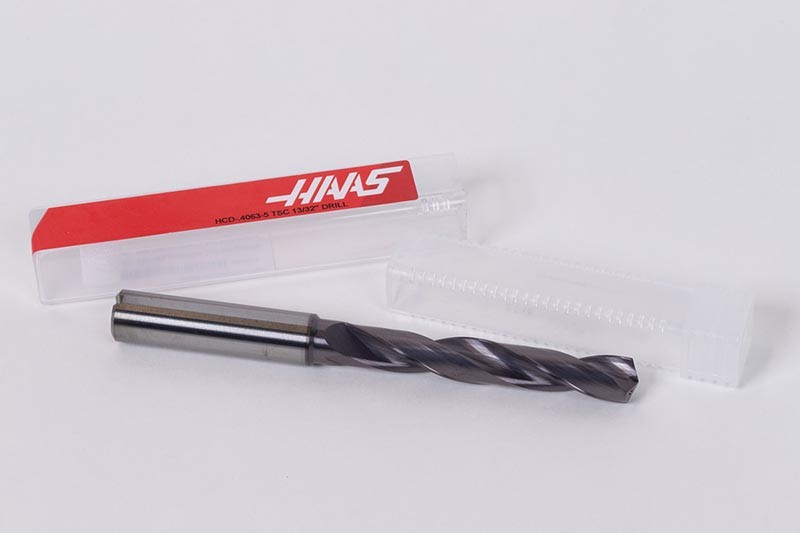

Foret au carbure Ø 13/32", tige de 12 mm x angle du point 140° x hélice de 30°, 5XD, 2 cannelures, revêtement TiAlN, TSC
Référence: 03-0048
HCD-.4063-5 TSC 13/32" DRILL
Prix : 110.95 ( / unité)
77.97
Prix Winner's Circle:
(Enregistrer )
LIVRAISON
  1. Généralités
DOCUMENTATION TECHNIQUE
  • VITESSES ET AVANCES
TABLEAU DES MATÉRIAUX ISO
P – ACIER
M – ACIER INOXYDABLE
K – FONTE
N – ALUMINIUM ET NON-FERREUX
H – MÉTAUX DURCIS

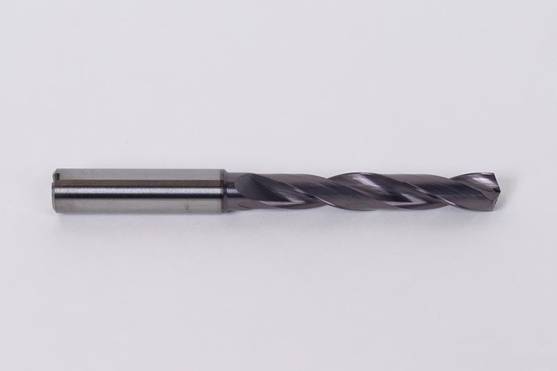

Caractéristiques techniques
Type foret Fraction
[D1] diamètre du foret 0,4063 po \ 13/32"
Matériau de la pièce à usiner principale P – acier, K - Fonte
Matériau de la pièce à usiner secondaire M – Acier inoxydable, H – Matériaux durcis
Matériau Carbure
Revêtement TiAlN
[ØDMM] diamètre de la tige 0,472 po\12,0 mm
[LU] Longueur utile 2,205 po
[LCF] Longueur de la cannelure 2,795 po
[PL] Longueur du point 0,074 po
[OAL] longueur totale 4,646 po
[NOF] Nombre de cannelures 2
[SIG°] Angle du point 140
[FHA°] Angle d’hélice 30
Tolérance du trou m7
Direction de coupe Droite
Poids 0,3 lb \ 0,1 kg
Pays d’origine Corée du Sud
