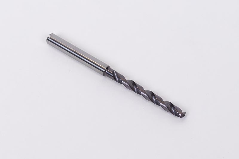

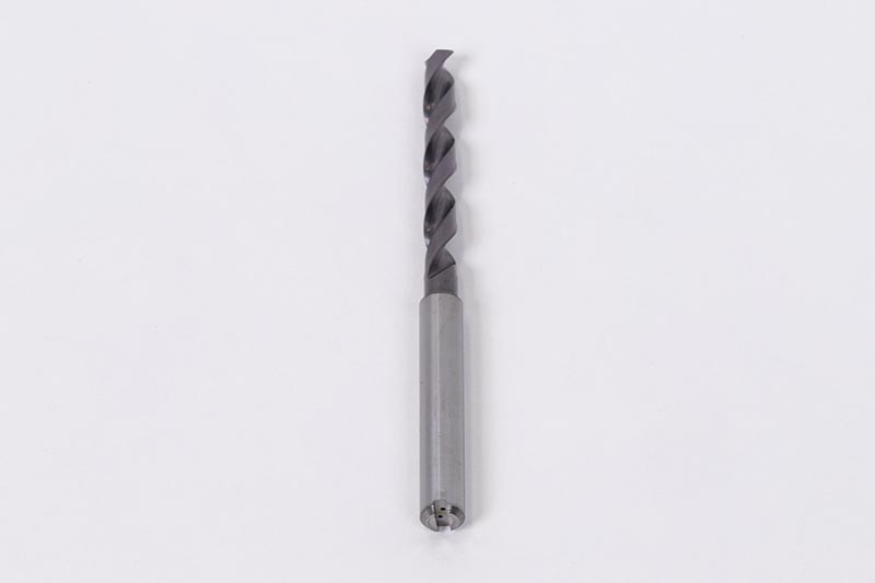

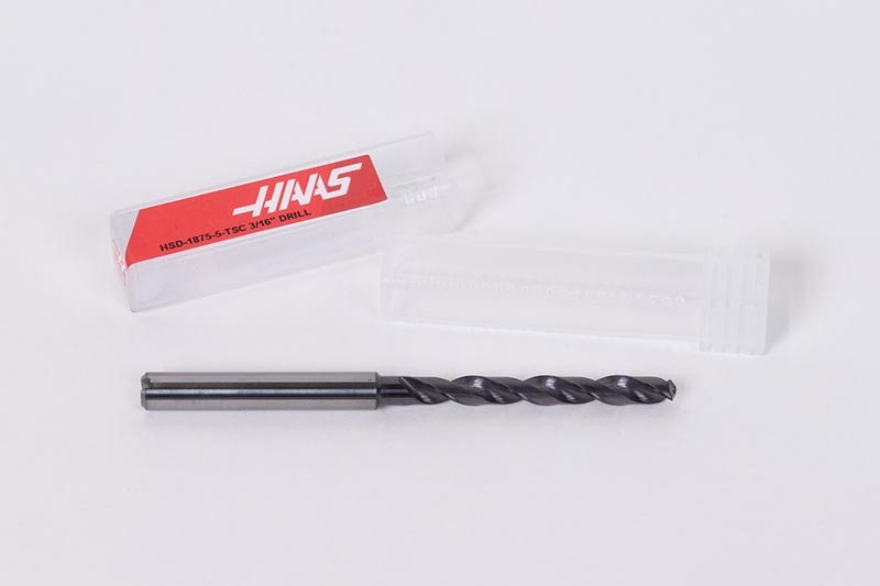

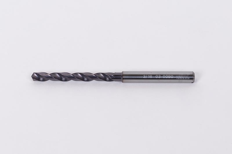

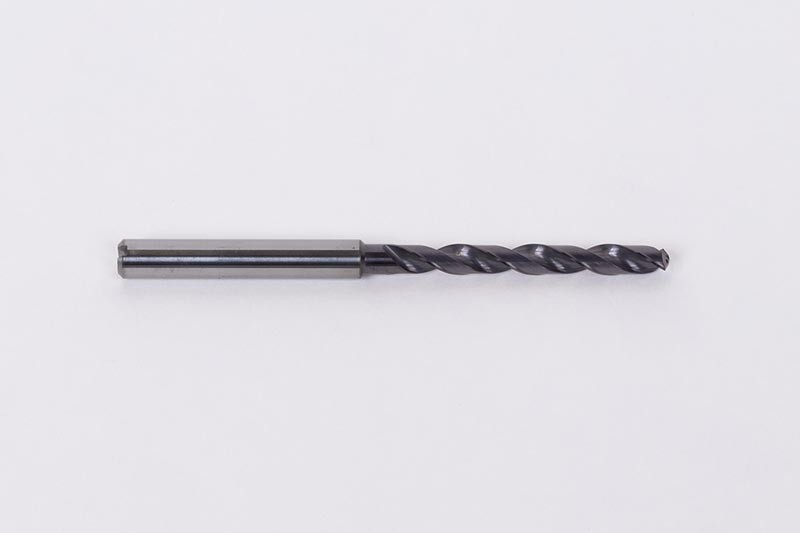

Foret au carbure pour inox Ø 3/16", tige de 6 mm x angle du point 140° x hélice de 30°, 5XD, 2 cannelures, revêtement TiAlN, TSC
Référence: 03-0090
HSD-1875-5-TSC 3/16" DRILL
Prix : 57.95 ( / unité)
40.97
Prix Winner's Circle:
(Enregistrer )
LIVRAISON
  1. Généralités
DOCUMENTATION TECHNIQUE
  • VITESSES ET AVANCES
TABLEAU DES MATÉRIAUX ISO
P – ACIER
M – ACIER INOXYDABLE
K – FONTE
N – ALUMINIUM ET NON-FERREUX
H – MÉTAUX DURCIS
Caractéristiques techniques
Type foret Fraction
[D1] diamètre du foret 0,1875 po \ 3/16"
Matériau de la pièce à usiner principale N - Aluminium, M – Acier inoxydable, P – Acier
Matériau de la pièce à usiner secondaire S – Alliages haute température
Matériau Carbure
Revêtement TiAlN
[ØDMM] diamètre de la tige 0,236 po\6,0 mm
[LU] Longueur utile 1,378 po
[LCF] Longueur de la cannelure 1,417 po
[PL] Longueur du point 0,034 po
[OAL] longueur totale 2,913 po
[NOF] Nombre de cannelures 2
[SIG°] Angle du point 140
[FHA°] Angle d’hélice 30
Tolérance du trou m7
Direction de coupe Droite
Poids 0,1 lb\0,1 kg
Pays d’origine Corée du Sud
