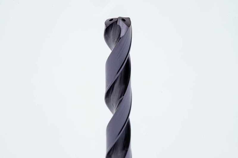

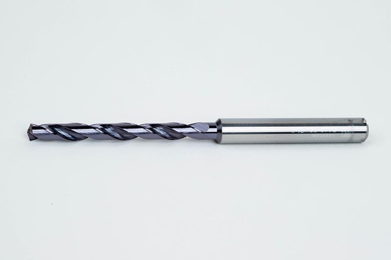

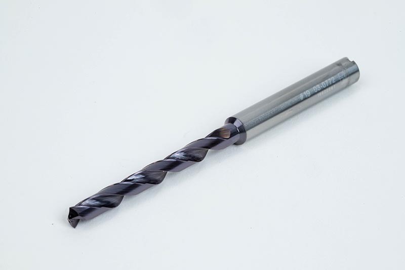

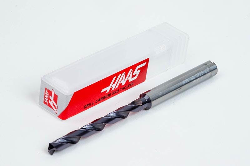

Foret en carbure de Ø nº19, tige de 6 mm x angle du point 140° x hélice de 30°, 8XD, 2 cannelures, revêtement TiAlN, TSC
Référence: 03-0772
DRILL CARBIDE 8XD TSC #19
Prix : 87.95 ( / unité)
70.97
Prix Winner's Circle:
(Enregistrer )
LIVRAISON
  1. Généralités
DOCUMENTATION TECHNIQUE
  • Vitesses et avances
TABLEAU DES MATÉRIAUX ISO
P – ACIER
M – ACIER INOXYDABLE
K – FONTE
N – ALUMINIUM ET NON-FERREUX
H – MÉTAUX DURCIS
Caractéristiques techniques
Type foret Nombre
[D1] diamètre du foret 0,166 po \ n° 19
Matériau de la pièce à usiner principale K – fonte, P – Acier
Matériau de la pièce à usiner secondaire M – Acier inoxydable, H – Matériaux durcis
Matériau Carbure
Revêtement TiAlN
[ØDMM] diamètre de la tige 0,236 po\6,0 mm
[LU] Longueur utile 1,417 po
[LCF] Longueur de la cannelure 1,693 po
[PL] Longueur du point 0,03 po
[OAL] longueur totale 3,189 po
[NOF] Nombre de cannelures 2
[SIG°] Angle du point 140
[FHA°] Angle d’hélice 30
Longueur/diamètre 8 X PROFONDEUR
Tolérance du trou m7
Direction de coupe Droite
Poids 0,1 lb\0,1 kg
Pays d’origine Corée du Sud
