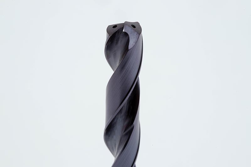

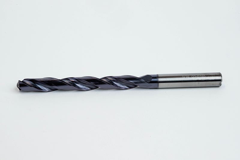

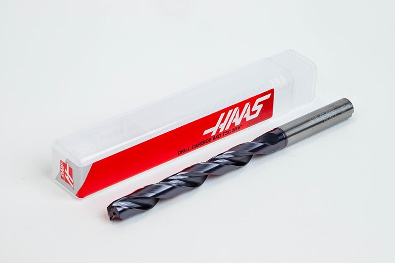

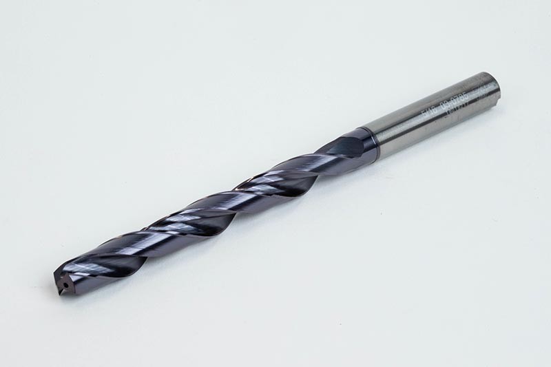

Foret en carbure de Ø 5/16", tige de 8 mm x angle du point 140° x hélice de 30°, 8XD, 2 cannelures, revêtement TiAlN, TSC
Référence: 03-0785
DRILL CARBIDE 8XD TSC 5/16"
Prix : 103.95 ( / unité)
67.97
Prix Winner's Circle:
(Enregistrer )
LIVRAISON
  1. Généralités
DOCUMENTATION TECHNIQUE
  • Vitesses et avances
TABLEAU DES MATÉRIAUX ISO
P – ACIER
M – ACIER INOXYDABLE
K – FONTE
N – ALUMINIUM ET NON-FERREUX
H – MÉTAUX DURCIS
Caractéristiques techniques
Type foret Fraction
[D1] diamètre du foret 0,3125 po \ 5/16"
Matériau de la pièce à usiner principale P – acier, K - Fonte
Matériau de la pièce à usiner secondaire H – Matériaux durcis, M – Acier inoxydable
Matériau Carbure
Revêtement TiAlN
[ØDMM] diamètre de la tige 0,315 po\8,0 mm
[LU] Longueur utile 2,52 po
[LCF] Longueur de la cannelure 2,992 po
[PL] Longueur du point 0,057 po
[OAL] longueur totale 4,488 po
[NOF] Nombre de cannelures 2
[SIG°] Angle du point 140
[FHA°] Angle d’hélice 30
Longueur/diamètre 8 X PROFONDEUR
Tolérance du trou m7
Direction de coupe Droite
Poids 0,1 lb\0,1 kg
Pays d’origine Corée du Sud
