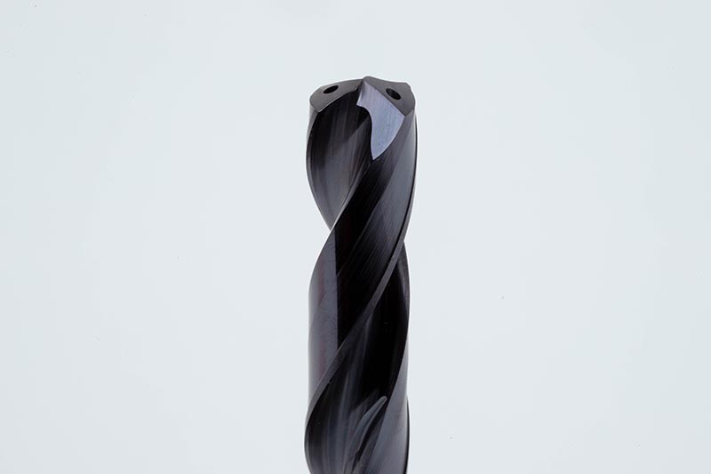

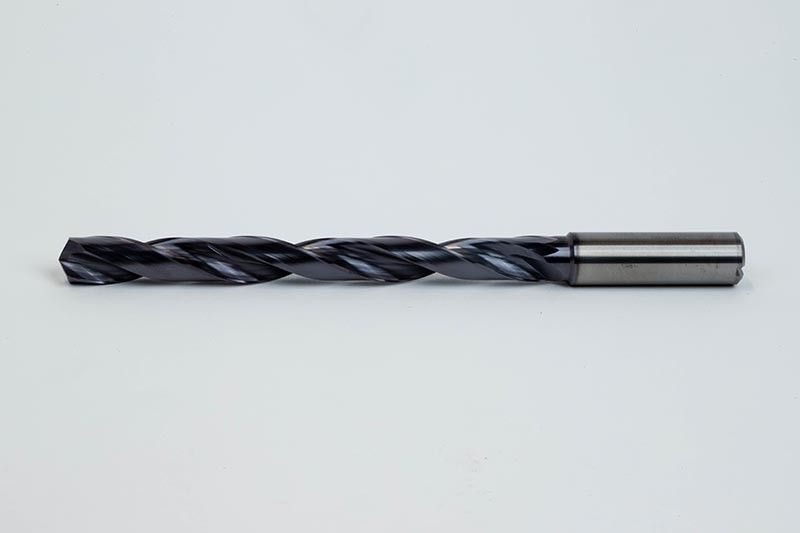

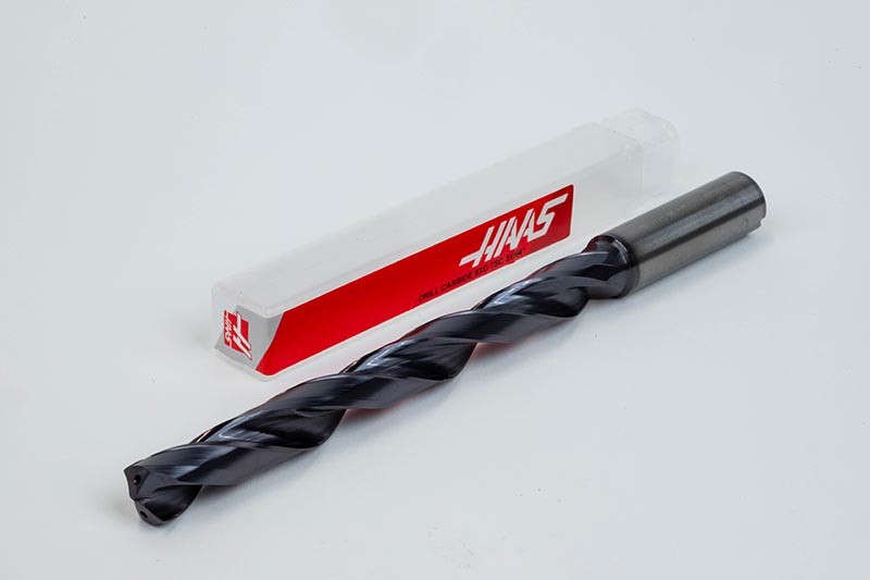

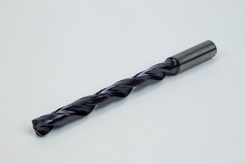

Foret en carbure de Ø 31/64", tige de 14 mm x angle du point 140° x hélice de 30°, 8XD, 2 cannelures, revêtement TiAlN, TSC
Référence: 03-0802
DRILL CARBIDE 8XD TSC 31/64"
Prix : 241.95 ( / unité)
169.97
Prix Winner's Circle:
(Enregistrer )
LIVRAISON
  1. Généralités
DOCUMENTATION TECHNIQUE
  • Vitesses et avances
TABLEAU DES MATÉRIAUX ISO
P – ACIER
M – ACIER INOXYDABLE
K – FONTE
N – ALUMINIUM ET NON-FERREUX
H – MÉTAUX DURCIS
Caractéristiques techniques
Type foret Fraction
[D1] diamètre du foret 0,4844 po \ 31/64"
Matériau de la pièce à usiner principale K – fonte, P – Acier
Matériau de la pièce à usiner secondaire H – Matériaux durcis, M – Acier inoxydable
Matériau Carbure
Revêtement TiAlN
[ØDMM] diamètre de la tige 0,551 po\14,0 mm
[LU] Longueur utile 4,409 po
[LCF] Longueur de la cannelure 5,236 po
[PL] Longueur du point 0,088 po
[OAL] longueur totale 7,008 po
[NOF] Nombre de cannelures 2
[SIG°] Angle du point 140
[FHA°] Angle d’hélice 30
Longueur/diamètre 8 X PROFONDEUR
Tolérance du trou m7
Direction de coupe Droite
Poids 0,5 lb \ 0,2 kg
Pays d’origine Corée du Sud
