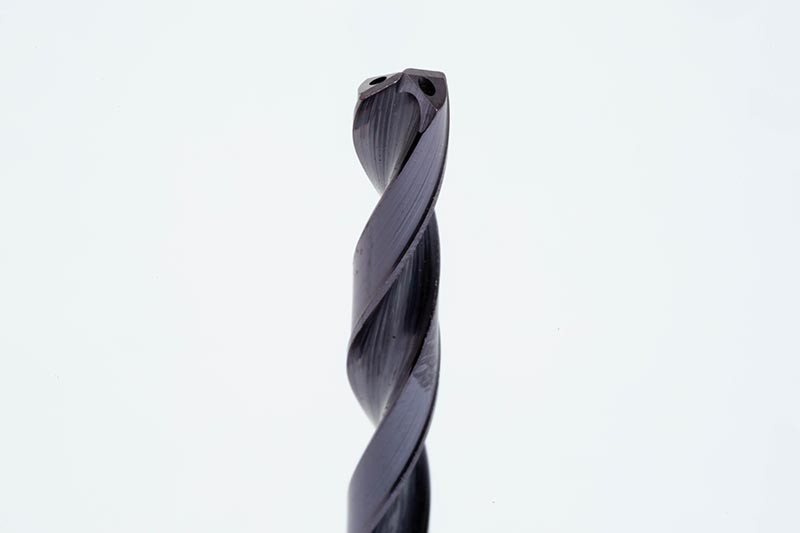

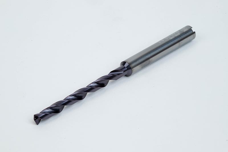

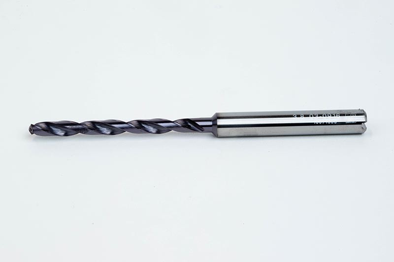

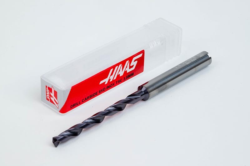

Foret en carbure pour inox de Ø 3,8 mm, tige de 6 mm x angle du point 140° x hélice de 30°, 8XD, 2 cannelures, revêtement TiAlN, TSC
Référence: 03-0916
DRILL CARBIDE 8XD INOX TSC 3.8MM
Prix : 87.95 ( / unité)
Prix : 1198.95 ( / unité)
Prix : 356.95 ( / unité)
Prix : 47.95 ( / unité)
Prix : 215.95 ( / unité)
Prix : 503.95 ( / unité)
61.97
1149.97
342.97
45.97
206.97
482.97
Prix Winner's Circle:
(Enregistrer )
LIVRAISON
  1. Généralités
DOCUMENTATION TECHNIQUE
  • Vitesses et avances
TABLEAU DES MATÉRIAUX ISO
P – ACIER
M – ACIER INOXYDABLE
K – FONTE
N – ALUMINIUM ET NON-FERREUX
H – MÉTAUX DURCIS
Caractéristiques techniques
Type foret Décimal
[D1] diamètre du foret 3,8 mm
Matériau de la pièce à usiner principale M – Acier inoxydable, P – acier, N – Aluminium
Matériau de la pièce à usiner secondaire S – Alliages haute température
Matériau Carbure
Revêtement TiAlN
[ØDMM] diamètre de la tige 6,0 mm
[LU] Longueur utile 36,0 mm
[LCF] Longueur de la cannelure 43,0 mm
[PL] Longueur du point 0,69 mm
[OAL] longueur totale 81,0 mm
[NOF] Nombre de cannelures 2
[SIG°] Angle du point 140
[FHA°] Angle d’hélice 30
Longueur/diamètre 8 X PROFONDEUR
Tolérance du trou m7
Direction de coupe Droite
Poids 0,1 lb\0,1 kg
Pays d’origine Corée du Sud
