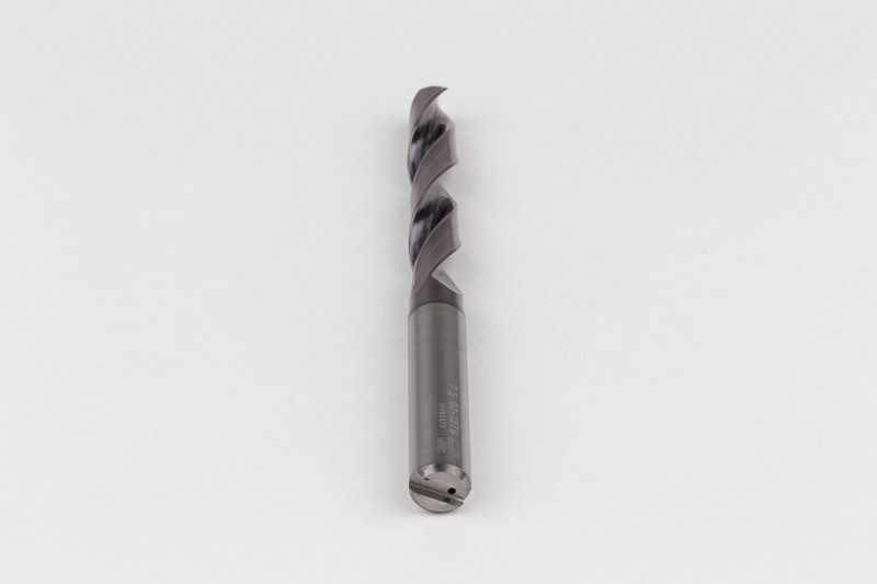

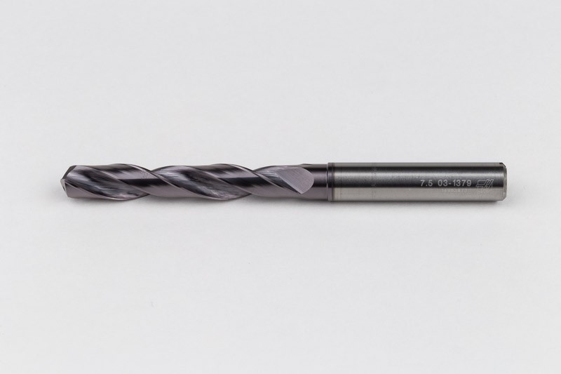

  4. Foret en carbure de Ø 7,5 mm, tige de 8 mm x angle du point 140° x hélice de 28°, 5XD, 2 cannelures, revêtement TIAlN (Titane-aluminium-nitrure), TSC (Arrosage à travers la broche)
Référence: 03-1379
DRILL CARB 5XD TSC 7.5MM

Caractéristiques techniques
Type foret Décimal
[D1] diamètre du foret 7,5 mm
Matériau de la pièce à usiner principale P – acier, K - Fonte
Matériau de la pièce à usiner secondaire H – Matériaux durcis, M – Acier inoxydable
Matériau Carbure
Revêtement TiAlN
[ØDMM] diamètre de la tige 8,0 mm
[LU] Longueur utile 43,0 mm
[LCF] Longueur de la cannelure 53,0 mm
[PL] Longueur du point 1,36 mm
[OAL] longueur totale 118,0 mm
[NOF] Nombre de cannelures 2
[SIG°] Angle du point 140
[FHA°] Angle d’hélice 28
Tolérance du trou m7
Direction de coupe Droite
Poids 0,1 lb\0,1 kg
Pays d’origine Corée du Sud
