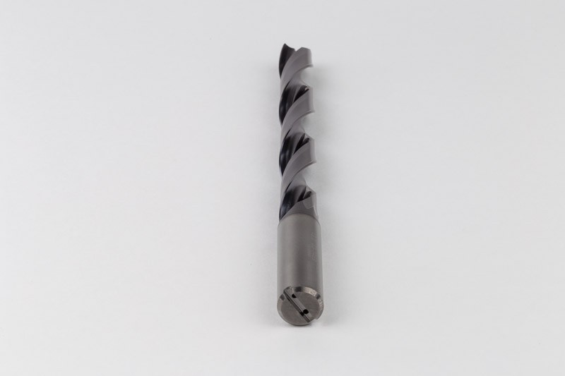

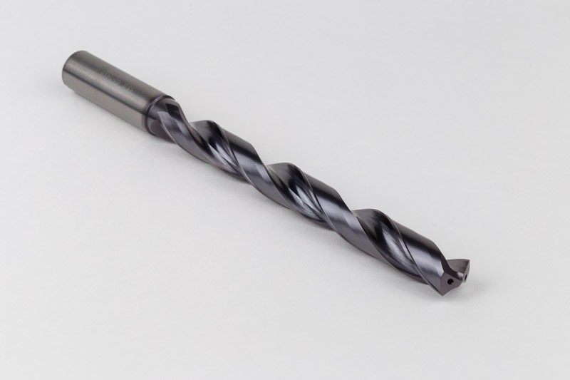

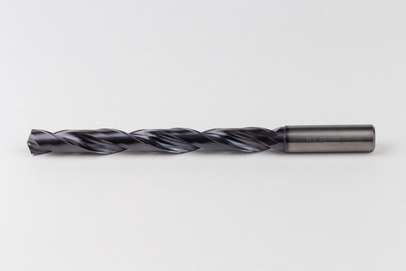

Foret en carbure de Ø 13,5 mm, tige de 14 mm x angle du point 140° x hélice de 29°, 8XD, 2 cannelures, revêtement TIAlN (Titane-aluminium-nitrure), TSC (Arrosage à travers la broche)
Référence: 03-1470
DRILL CARB 8XD TSC 13.5MM
Prix : 194.95 ( / unité)
Prix : 2648.95 ( / unité)
Prix : 788.95 ( / unité)
Prix : 105.95 ( / unité)
Prix : 476.95 ( / unité)
Prix : 1112.95 ( / unité)
175.97
Prix Winner's Circle:
(Enregistrer )
LIVRAISON
  1. Généralités
DOCUMENTATION TECHNIQUE
  • Vitesses et avances
TABLEAU DES MATÉRIAUX ISO
P – ACIER
M – ACIER INOXYDABLE
K – FONTE
N – ALUMINIUM ET NON-FERREUX
H – MÉTAUX DURCIS
Caractéristiques techniques
Type foret Décimal
[D1] diamètre du foret 13,5 mm
Matériau de la pièce à usiner principale K – fonte, P – Acier
Matériau de la pièce à usiner secondaire H – Matériaux durcis, M – Acier inoxydable
Matériau Carbure
Revêtement TiAlN
[ØDMM] diamètre de la tige 14,0 mm
[LU] Longueur utile 112,0 mm
[LCF] Longueur de la cannelure 133,0 mm
[PL] Longueur du point 2,46 mm
[OAL] longueur totale 178,0 mm
[NOF] Nombre de cannelures 2
[SIG°] Angle du point 140
[FHA°] Angle d’hélice 29
Longueur/diamètre 8 X PROFONDEUR
Tolérance du trou m7
Direction de coupe Droite
Poids 0,4 lb \ 0,2 kg
Pays d’origine Corée du Sud
