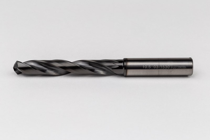

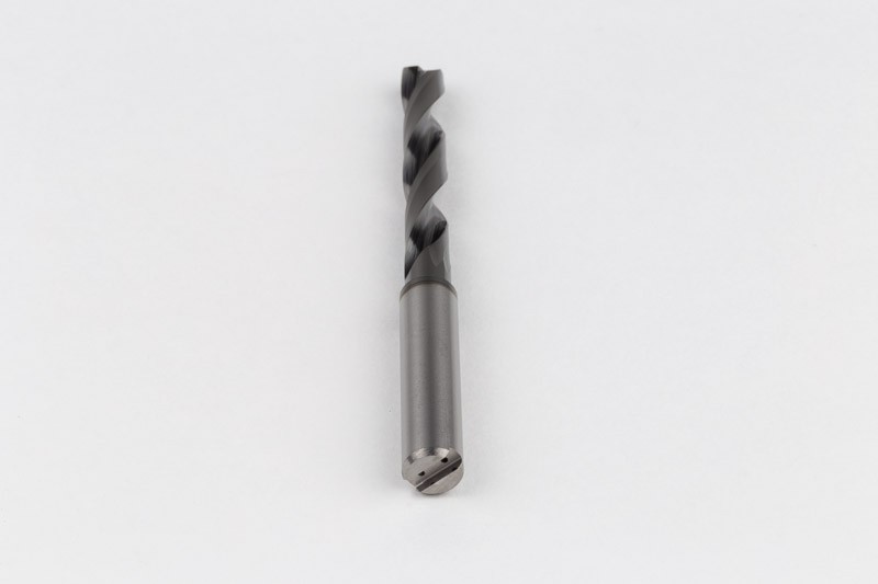

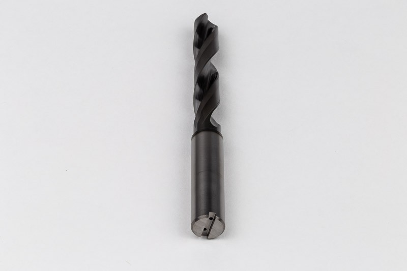

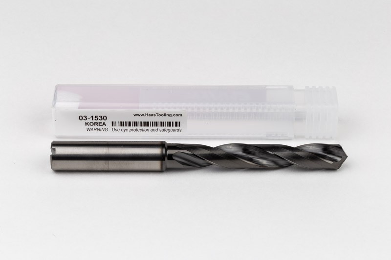

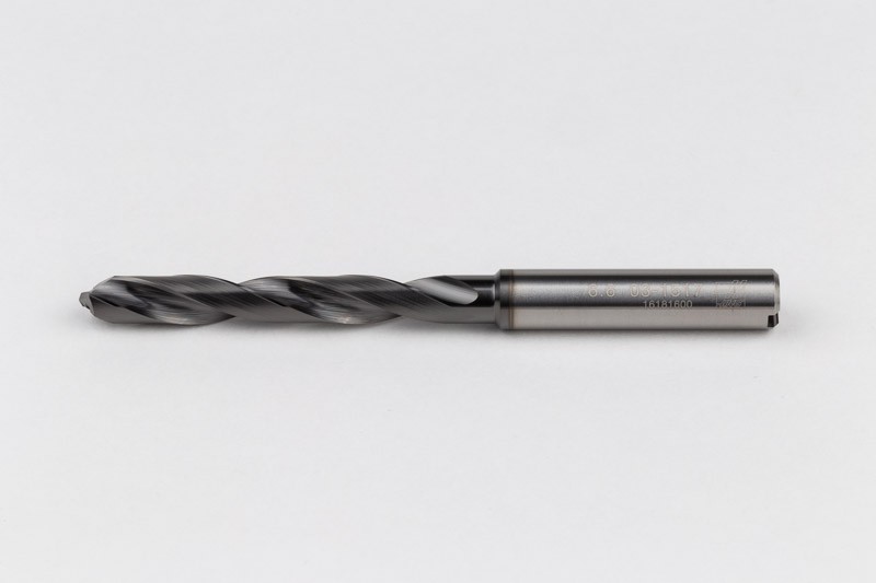

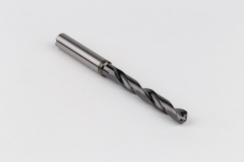

  4. Foret en carbure de Ø 10,5 mm, tige de 12 mm x angle du point 118° x hélice de 27°, 5XD, 2 cannelures, revêtement DLC (Carbone adamantin), TSC (Arrosage à travers la broche)
Mondial
03-1530
03-1530
03-1530
03-1530
Référence: 03-1530
DRILL CARB 5XD ALUM DLC TSC 10.5MM
Prix : 146.95 ( / unité)
Prix : 1723.95 ( / unité)
Prix : 512.95 ( / unité)
Prix : 68.95 ( / unité)
Prix : 310.95 ( / unité)
Prix : 723.95 ( / unité)
117.97
Prix Winner's Circle:
(Enregistrer )
LIVRAISON
  1. Généralités
DOCUMENTATION TECHNIQUE
  • Vitesses et avances
TABLEAU DES MATÉRIAUX ISO
P – ACIER
M – ACIER INOXYDABLE
K – FONTE
N – ALUMINIUM ET NON-FERREUX
H – MÉTAUX DURCIS
Caractéristiques techniques
Type foret Décimal
[D1] diamètre du foret 10,5 mm
Matériau de la pièce à usiner principale N - Aluminium
Matériau Carbure
Revêtement DLC–Carbone adamantin
[ØDMM] diamètre de la tige 12,0 mm
[LU] Longueur utile 56,0 mm
[LCF] Longueur de la cannelure 71,0 mm
[PL] Longueur du point 1,91 mm
[OAL] longueur totale 118,0 mm
[NOF] Nombre de cannelures 2
[SIG°] Angle du point 118
[FHA°] Angle d’hélice 27
Tolérance du trou m7
Direction de coupe Droite
Poids 0,2 lb\0,1 kg
Pays d’origine Corée du Sud
