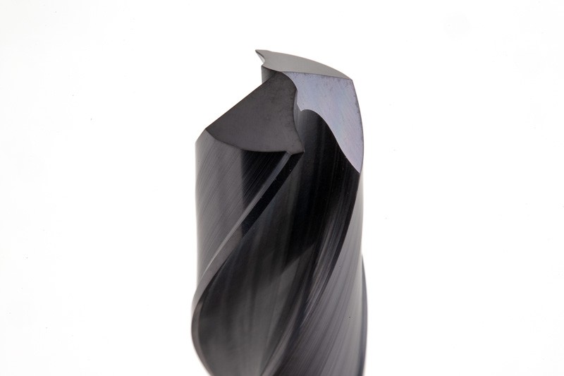

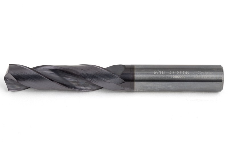

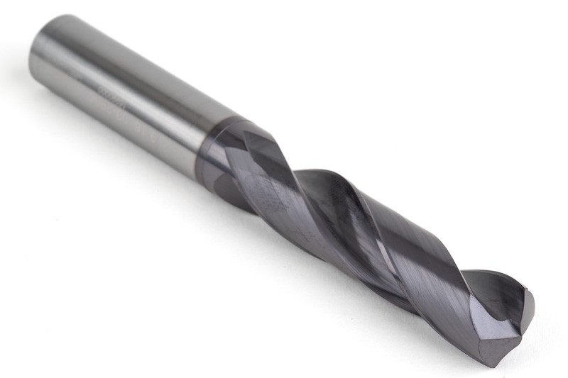

Foret au carbure Ø 9/16", tige de 9/16" x angle du point 140° x hélice de 30°, 3XD, 2 cannelures, revêtement TiAlN
Référence: 03-2906
SC D 2FL 9/16x9/16x2.559x4.528 TiALN
Prix : 96.95 ( / unité)
77.97
Prix Winner's Circle:
(Enregistrer )
LIVRAISON
  1. Généralités
DOCUMENTATION TECHNIQUE
  • Modèle 3D (ZIP)
  • Vitesses et avances
TABLEAU DES MATÉRIAUX ISO
P – ACIER
M – ACIER INOXYDABLE
K – FONTE
N – ALUMINIUM ET NON-FERREUX
H – MÉTAUX DURCIS
Caractéristiques techniques
Type foret Fraction
[D1] diamètre du foret 0,5625 po \ 9/16"
Matériau de la pièce à usiner principale P – acier, K - Fonte
Matériau de la pièce à usiner secondaire M – Acier inoxydable
Matériau Carbure
Revêtement TiAlN
[ØDMM] diamètre de la tige 0,5625 po
[LU] Longueur utile 1,772 po
[LCF] Longueur de la cannelure 2,559 po
[PL] Longueur du point 0,1 po
[OAL] longueur totale 4,528
[NOF] Nombre de cannelures 2
[SIG°] Angle du point 140
[FHA°] Angle d’hélice 30
Longueur/diamètre 3 X PROFONDEUR
Tolérance du trou h7
Direction de coupe Droite
Poids 0,4 lb \ 0,2 kg
