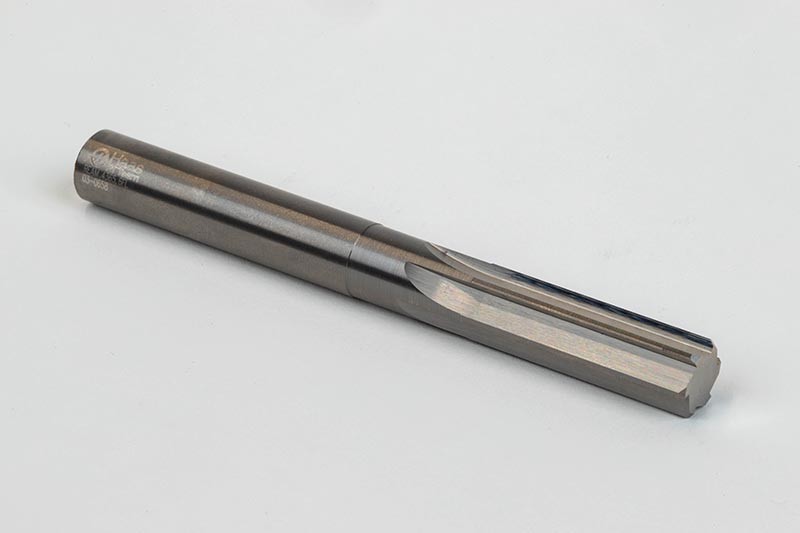

Alésoir en carbure à cannelure droite de Ø 0,4365", tige de 0,4365" x angle de chanfrein de 45°, 6 cannelures, à droite
Référence: 03-0658
REAMER SF RHC .4365" CARBIDE
Prix : 103.95 ( / unité)
72.97
Prix Winner's Circle:
(Enregistrer )
LIVRAISON
  1. Généralités
DOCUMENTATION TECHNIQUE
  • Modèle 3D (ZIP)
  • Détails techniques
  • VITESSES ET AVANCES
Tableau des matériaux ISO
P – ACIER
M – ACIER INOXYDABLE
K – FONTE
N – ALUMINIUM ET NON-FERREUX
H – MÉTAUX DURCIS
Caractéristiques techniques
Matériau de la pièce à usiner principale N - Aluminium, P – acier, M – Acier inoxydable, S – Alliages haute température, K – fonte, H – aciers trempés
Type de cannelure Cannelure droite
[ØDC] diamètre de coupe 0,4365 po
[ØDMM] diamètre de la tige 0,4365 po
[ØN] diamètre du col 0,427 po
[LU] Longueur utile 2,125 po
Longueur du col [LN] 0,75 po
[LCF] Longueur de la cannelure 1,375 po
[OAL] longueur totale 4,0 po
[NOF] Nombre de cannelures 6
Taille Chanfrein\rayon [CHW\RE] 0,027 po
[SIG°] Angle de chanfrein 45 degrés
Tolérance du trou +0,0003/-0,0000 po
Tolérance de la tige +0,0/-0,0005 po
Direction de coupe Droite
Poids 0,3 lb \ 0,1 kg
Pays d’origine États-Unis
