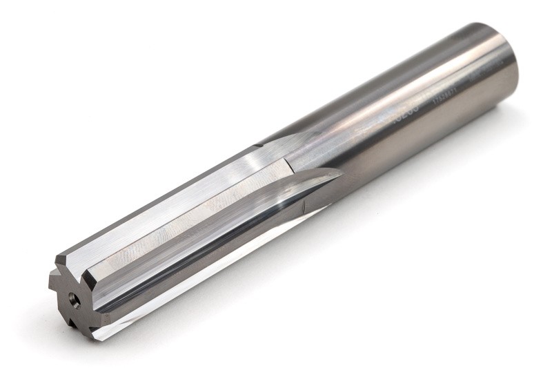

Alésoir en carbure à cannelure droite de Ø 0,6265", tige de 0,6265" x angle de chanfrein de 45°, 6 cannelures, à droite
Référence: 03-3264
REAMER SF RHC .6265" CARBIDE

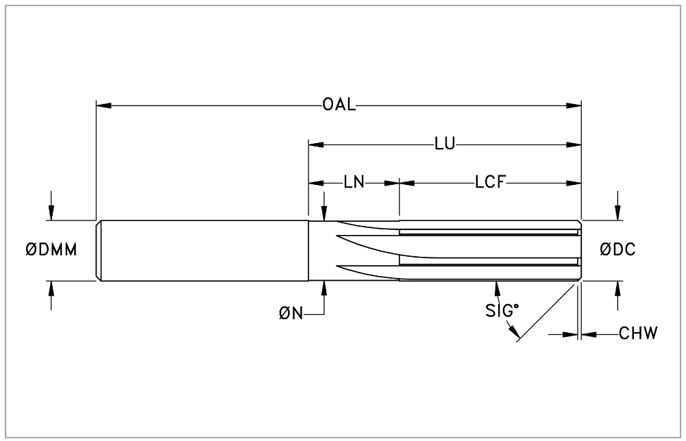

Caractéristiques techniques
Matériau de la pièce à usiner principale K – Fonte, P – Acier
Matériau de la pièce à usiner secondaire M – Acier inoxydable, N – Aluminium
Type de cannelure Cannelure droite
[ØDC] diamètre de coupe 0,6265 po
[ØDMM] diamètre de la tige 0,6265 po
[LU] Longueur utile 1,75 po
[LCF] Longueur de la cannelure 1,75 po
[OAL] longueur totale 4,0 po
[NOF] Nombre de cannelures 6
Taille Chanfrein\rayon [CHW\RE] 0,038 po
[SIG°] Angle de chanfrein 45 degrés
Tolérance du trou +0,0000/-0,0003 po
Tolérance de la tige +0,0000/-0,0010 po
Direction de coupe Droite
Poids 0,8 lb\0,3 kg
Pays d’origine Corée du Sud
