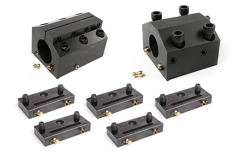

BOT50, support tournant statique Split-Body, diamètre intérieur (DI) de 75 mm
Référence: 04-0783
BOT50MID-75
Prix : 1049.95 ( / unité)
Prix : 22498.95 ( / unité)
Prix : 6695.95 ( / unité)
Prix : 899.95 ( / unité)
Prix : 4049.95 ( / unité)
Prix : 9449.95 ( / unité)
Ce porte-outil de type boulonné (BOT) est compatible avec les tours des séries ST-50 et ST-55 Haas avec tourelles hybrides VB ou BOT.
Prix Winner's Circle:
(Enregistrer )
LIVRAISON
  1. Généralités
DOCUMENTATION TECHNIQUE
  • 3D Model
Caractéristiques techniques
Modèles des machines ST-45L, ST-45, ST-40, ST-55, ST-50, ST-40L
Postes de tourelle 12 postes
Série porte-outil BOT50
Type porte-outil Tournage interne
[S] Taille tige d’outil 75,0 mm
[H] longueur 47,63 mm
Hauteur corps [BH] 119,96 mm
[OAL] longueur totale 190,5 mm
[OAW] largeur totale 142,88 mm
[OAH] hauteur totale 124,97 mm
[a] Dimension 70,0 mm
[b] Dimension 105,0 mm
[c] Dimension 139,7 mm
[TP1] Filetage M16x2,0
[TP2] Filetage M16x2,0
Poids 12,2 lb \ 5,5 kg
Pays d’origine États-Unis
