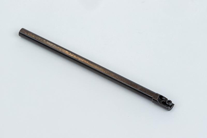

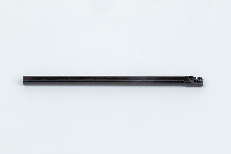

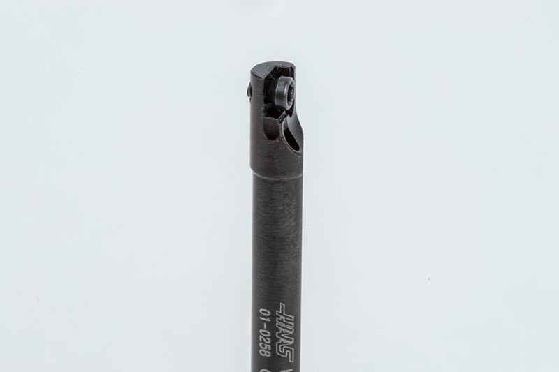

A025F-SCLCR1.2, barre d’alésage interne (DI) avec tige en acier de 5/32", direction droite, serrage à vis, arrosage à travers l’outil
Référence: 01-0258
HA025F-SCLCR1.2
Prix : 52.95 ( / unité)
45.97
Prix Winner's Circle:
(Enregistrer )
LIVRAISON
  1. Généralités
Caractéristiques techniques
Type de barre A - Barre en acier + liquide de coupe
Type de serrage S – À visser
Orientation de l’outil Interne
Main de l’outil Droite
Style de plaquette Style C – Rhombique à 80°
[ØD] diamètre d’usinage min 0,197 po
[ØDMM] diamètre de la tige 0,1563 po
[OAL] longueur totale 3,0 po
[H] hauteur de la tige 0,15 po
[S] cote entre le centre et la plaquette 0,098 po
[°] angle du plomb 95 degrés
[IC] Diamètre de cercle gravé 0,138 po\3,5 mm
[D1] taille du trou de la plaquette 0,075 po \ 1,9 mm
Figure 1
Poids 0,1 lb\0,1 kg
Pays d’origine Corée du Sud
