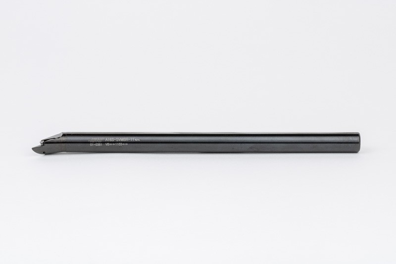

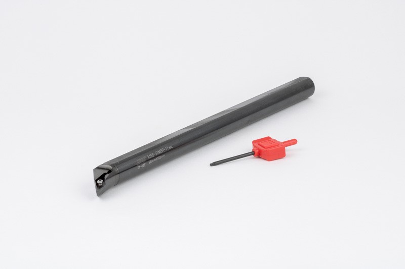

A20S-SVUBR-11, barre d’alésage interne (DI) avec tige en acier de 20 mm, direction droite, serrage à vis, arrosage à travers l’outil
Référence: 01-0384
A20S-SVUBR-11
Prix : 120.95 ( / unité)
Prix : 2248.95 ( / unité)
Prix : 669.95 ( / unité)
Prix : 89.95 ( / unité)
Prix : 404.95 ( / unité)
Prix : 944.95 ( / unité)
84.97
1574.97
468.97
62.97
283.97
661.97
Prix Winner's Circle:
(Enregistrer )
LIVRAISON
  1. Généralités
DOCUMENTATION TECHNIQUE
  • Modèle 3D (ZIP)
Caractéristiques techniques
Type de barre A - Barre en acier + liquide de coupe
Type de serrage S – À visser
Orientation de l’outil Interne
Main de l’outil Droite
Style de plaquette Style V – Rhombique à 35°
[ØD] diamètre d’usinage min 25 mm
[ØDMM] diamètre de la tige 20,0 mm
[LH] longueur de tête 32,0 mm
[OAL] longueur totale 250,0 mm
[H] hauteur de la tige 19,0 mm
[S] cote entre le centre et la plaquette 14,0 mm
[°] angle du plomb 93 degrés
[IC] Diamètre de cercle gravé 0,25 po\6,35 mm
[D1] taille du trou de la plaquette 0,11 po \ 2,8 mm
[L10] Longueur arête de coupe 0,436 po\11,07 mm
Figure 1
Poids 1,2 lb\0,6 kg
Pays d’origine Corée du Sud
