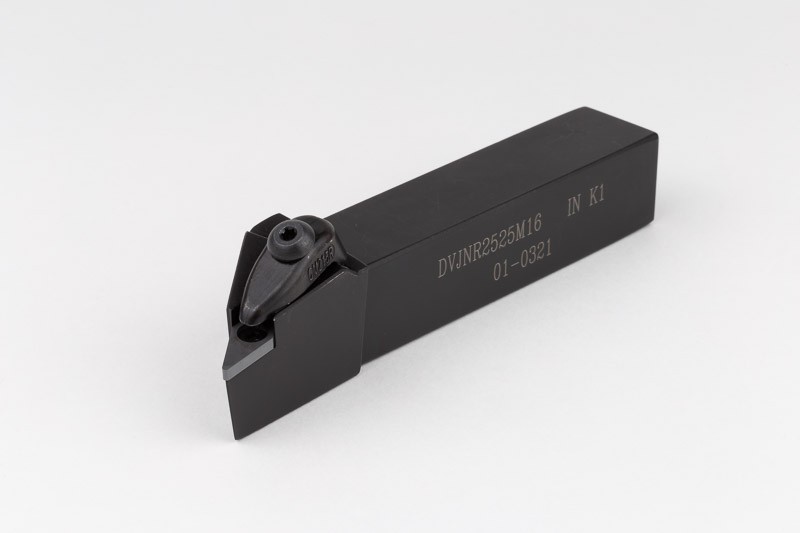

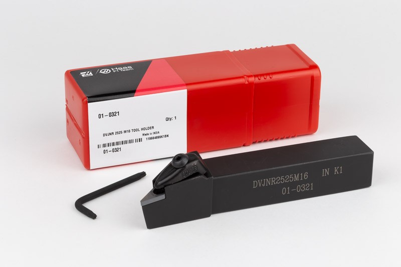

DVJNR2525-M16, outil de tournage externe (DE) avec tige carrée en acier de 25 mm, direction droite, serrage à double bride
Référence: 01-0321
DVJNR 2525 M16
Prix : 94.95 ( / unité)
Prix : 1598.95 ( / unité)
Prix : 475.95 ( / unité)
Prix : 63.95 ( / unité)
Prix : 287.95 ( / unité)
Prix : 671.95 ( / unité)
61.97
1124.97
334.97
44.97
202.97
472.97
Prix Winner's Circle:
(Enregistrer )
LIVRAISON
  1. Généralités
DOCUMENTATION TECHNIQUE
  • Modèle 3D (ZIP)
Caractéristiques techniques
Type de serrage Type D – Serrage double
Style de plaquette Style V – Rhombique à 35°
Orientation de l’outil Externe
Main de l’outil Droite
[LH] longueur de tête 46,0 mm
[OAL] longueur totale 150,0 mm
[H1] hauteur de coupe 25 mm
[H] hauteur de la tige 25 mm
[B] largeur de la tige 25 mm
[f] Dimension 32,0 mm
[°] angle du plomb 93 degrés
[IC] Diamètre de cercle gravé 0,375 po\9,53 mm
[D1] taille du trou de la plaquette 0,15 po \ 3,81 mm
[L10] Longueur arête de coupe 0,654 po\16,61 mm
Type d’adaptateur côté machine Tige carrée
Arrosage à travers l’outil Non
Poids 1,4 lb\0,6 kg
