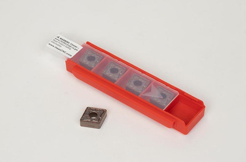

Plaquette de tournage en carbure, CNMG433-HMR/CNMG120412-HMR, rhombique 80°, classe HTM25 - paquet de 5
Référence: 02-0143
CNMG 433-HMR GRADE HTM25

Type de serrage M – Multiverrouillage, Type D – Serrage double
Style de plaquette Style C – Rhombique à 80°
Matériau de la pièce à usiner principale M – Acier inoxydable
Matériau de la pièce à usiner secondaire S – Alliages haute température
Classe HTM25– Moyen interrompu
Matériau Carbure
Brise-copeaux HMR – Dégrossissage moyen
[IC] Diamètre de cercle gravé 0,5 po \ 12,7 mm
[D1] taille du trou de la plaquette 0,203 po\5,16 mm
[L10] Longueur arête de coupe 0,508 po \ 12,9 mm
[S] épaisseur de la plaquette 0,187 po\4,76 mm
[RE] rayon de raccordement 0,0472 po \ 1,2 mm
Poids 0,1 lb\0,1 kg
Pays d’origine Inde
