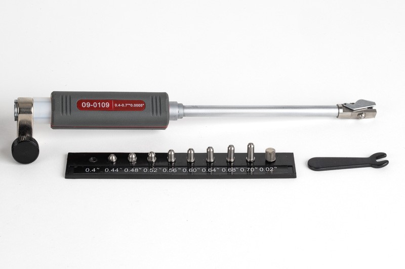

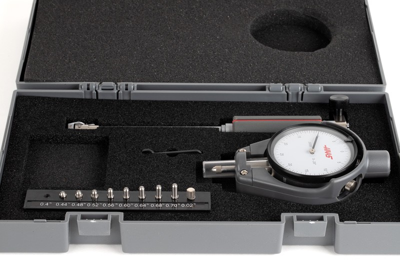

Jauge d’alésage à cadran de 0,4" à 0,7", graduation 0,0005", portée 4"
Référence: 09-0109
BORE GAGE, .4 -.7", 4"
Prix : 167.95 ( / unité)
100.97
Cette jauge d’alésage à cadran Haas a une plage de mesure de 0,4" à 0,7". Elle est dotée d’une graduation à cadran de 0,0005", d’une portée de profondeur de 4" et d’un ensemble de 9 touches en carbure plus des entretoises pour couvrir l’ensemble de la plage de mesure. La numérotation équilibrée du cadran rend ce modèle idéal pour les mesures et les inspections de tolérance comparées.
Prix Winner's Circle:
(Enregistrer )
LIVRAISON
  1. Généralités
DOCUMENTATION TECHNIQUE
  • Documentation technique
  • Manuel d’utilisation
Caractéristiques techniques
Type Cadran standard
Lecture du cadran 0-25-0
Diamètre du cadran 2,28 po
Type de cadran Équilibrée
Gradation 0,0005 po
Plage 0,4 à 0,7 po
Plage par révolution 0,05 po
Plage de profondeur 4,0 po
Nombre de touches 9
Tailles des touches 0,4", 0,44", 0,48", 0,52", 0,5"
Matériau des touches Carbure
Type des roulements Non rubis
Matériau point d’appui Acier 08F (cémenté)
Précision ± 0,00075 po
Hystérésis 0,0003 po
Répétabilité 0,00025 po
Poids 1,6 lb \ 0,7 kg
Pays d’origine Chine
Certificat d’étalonnage (O/N) N
