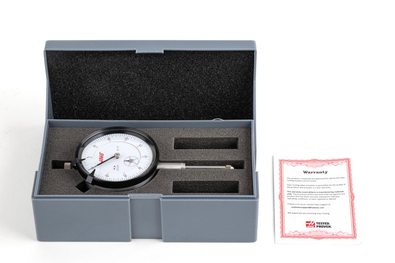

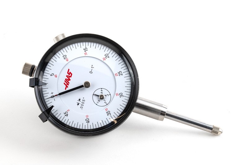

Indicateur à levier à cadran, plage de 1", graduation 0,0005", cadran bidirectionnel 0-50
Référence: 09-0364
DIAL INDICATOR, 0-1"/0.0005", LUG
Prix : 31.95 ( / unité)
20.97

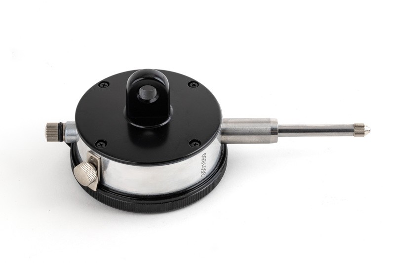

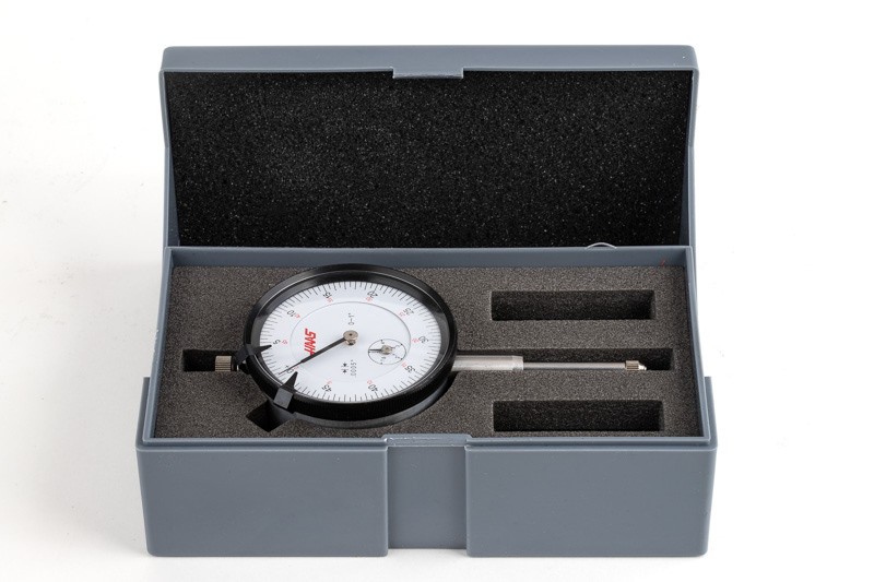

Cet indicateur à levier à cadran Haas a une plage de mesure de 1" avec des graduations de 0,0005" et une numérotation de 0-50. La numérotation continue bidirectionnelle permet une lecture facile dans les directions positive et négative. Livré avec une plaque arrière plate et une plaque arrière à pattes pour plus de souplesse de montage.
Prix Winner's Circle:
(Enregistrer )
LIVRAISON
  1. Généralités
Caractéristiques techniques
Type Indicateurs à levier à cadran
Type de jauge Cadran
Type de montage Dos à patte, canon
Type d’indicateur Piston
Lecture du cadran 0-50
Lecture du cadran secondaire 0-1
Diamètre du cadran 2,28 po
Type de cadran Continue
Plage 0 à 1,0 po
Plage par révolution 0,05 po
Type des roulements Non rubis
Diamètre du canon 0,375 po
Diamètre de la patte 0,25 po
Longueur du piston 1,38 po
Filetage de point de piston n° 4-48
Diamètre du point de piston 0,098 po
Gradation 0,0005 po
Précision ± 0,001 po
Hystérésis 0,0003 po
Force de mesure maximale 2,5 N
Poids 0,8 lb \ 0,4 kg
Pays d’origine Chine
Certificat d’étalonnage (O/N) N
