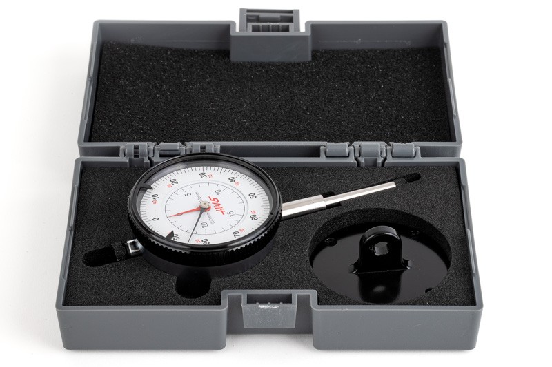

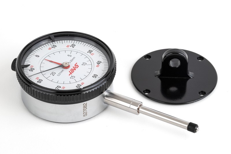

Cet indicateur à levier à cadran Haas a une plage de mesure de 25 mm avec des graduations de 0,01 mm et une numérotation de 0-100. La numérotation continue bidirectionnelle permet une lecture facile dans les directions positive et négative. Livré avec une plaque arrière plate et une plaque arrière à pattes pour plus de souplesse de montage.
