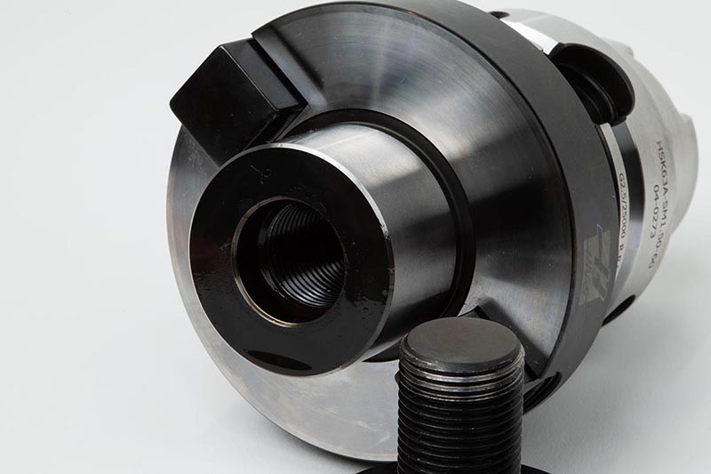

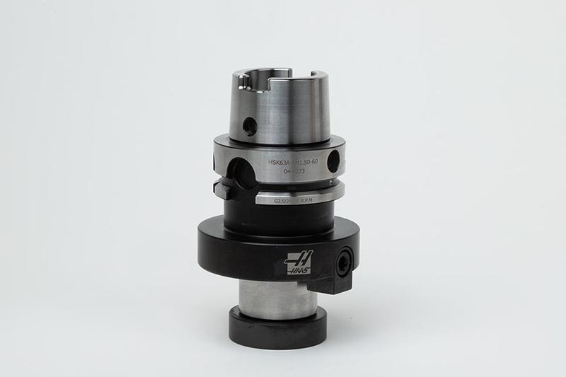

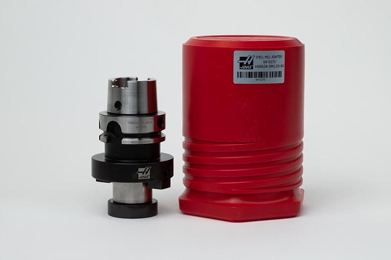

Support fraise à plaquette HSK63A, diamètre pilote de 1-1/2" x longueur de jauge de 60 mm, TSC
Référence: 04-0273
HSK63A-SM1.50-60
Prix : 209.95 ( / unité)
115.97
Ce support de fraise à plaquette HSK63A de haute qualité est doté d’un alésage pilote de 1-1/2" et d’une longueur de jauge de 60 mm. Il est composé d’un acier allié trempé et est conçu pour divers fraises à plaquettes de style mandrin à surfacer et fraiseuses à surfacer. Les clés d’entraînement sont amovibles pour une plus grande polyvalence. Comprend une vis d’arbre pleine, Une vis d’arbre alimentée en liquide de coupe par l’outil est nécessaire pour les fraises d’arrosage à travers la broche.

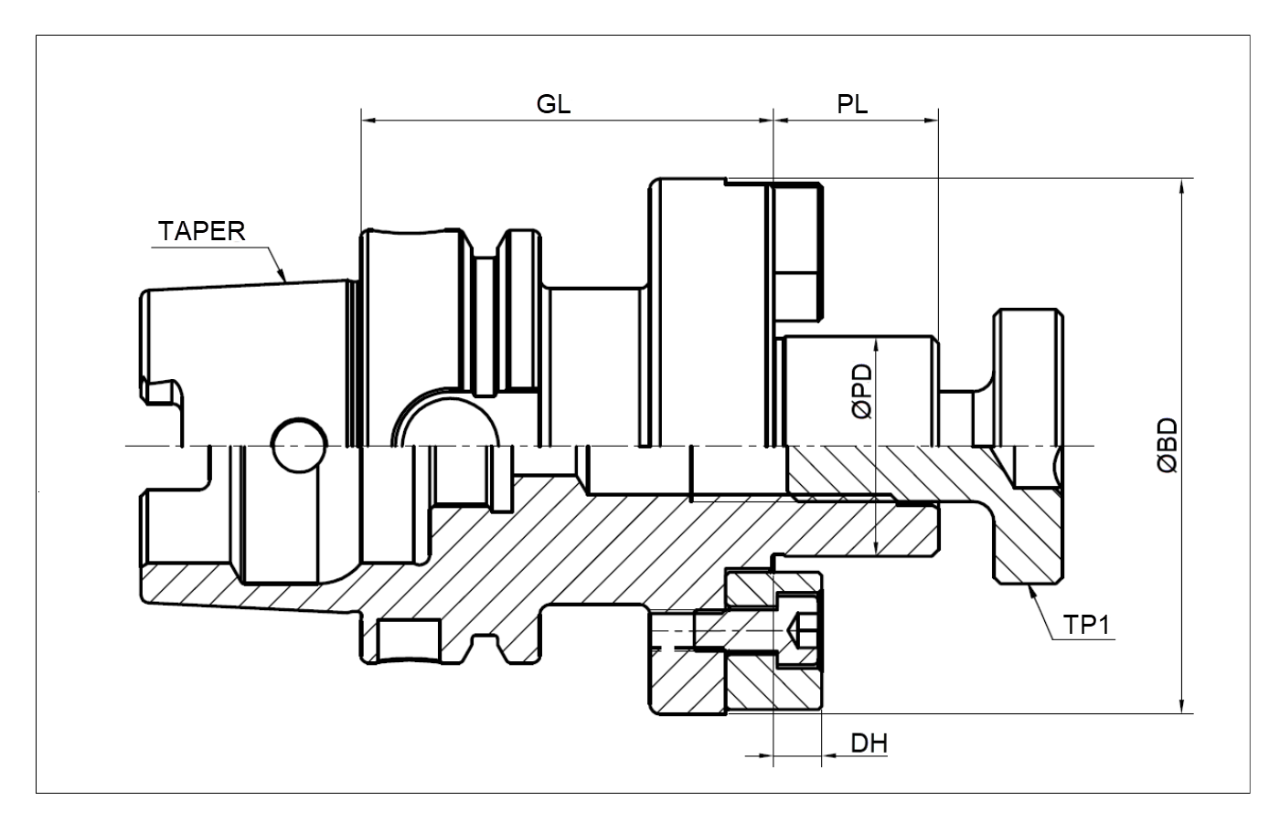

DOCUMENTATION TECHNIQUE
  • Modèle 3D (ZIP)
Caractéristiques techniques
Cône de broche HSK63A
[ØPD] Diamètre pilote 1,5 po \ 1-1/2"
[ØBD] Diamètre du corps 3,071 po
[GL] Longueur de jauge 2,362 po
[BL] longueur du corps 0,71 po
[PL] Longueur pilote 0,938 po
[DH] Hauteur de l’ergot d’entraînement 0,349 po
[a] Largeur de la rainure de clavette 0,625 po
[TP1] Filetage 3/4"-16
[TIR] Concentricité 0,0002 po
Équilibré à (tr/min) 20 000
Poids 4,9 lb \ 2,2 kg
