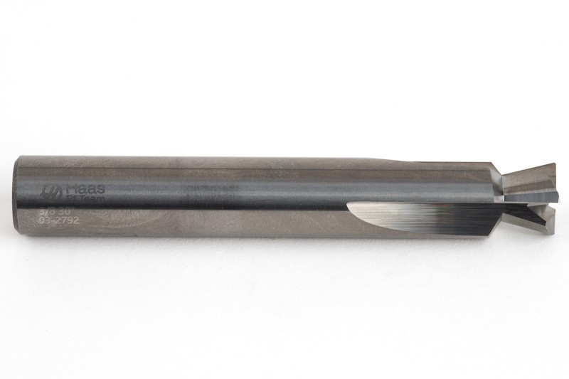

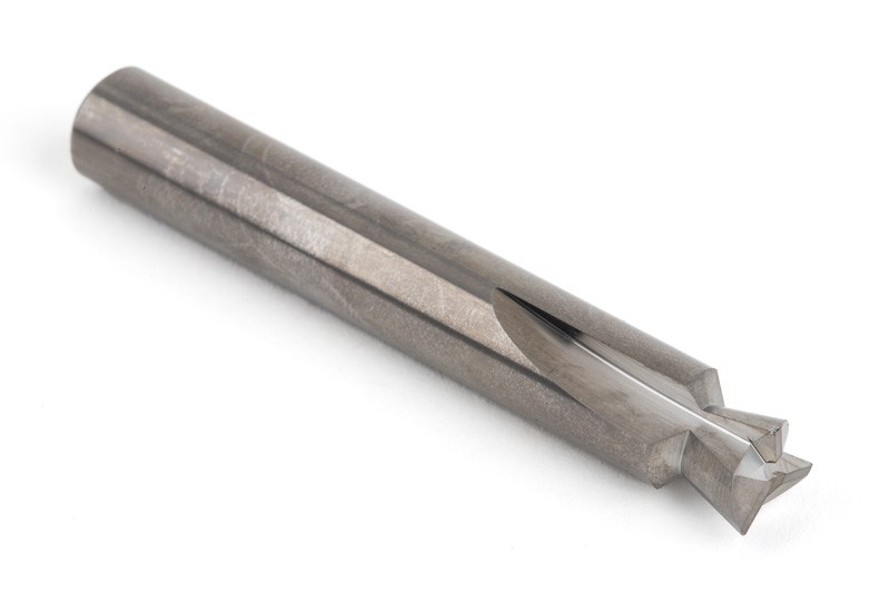

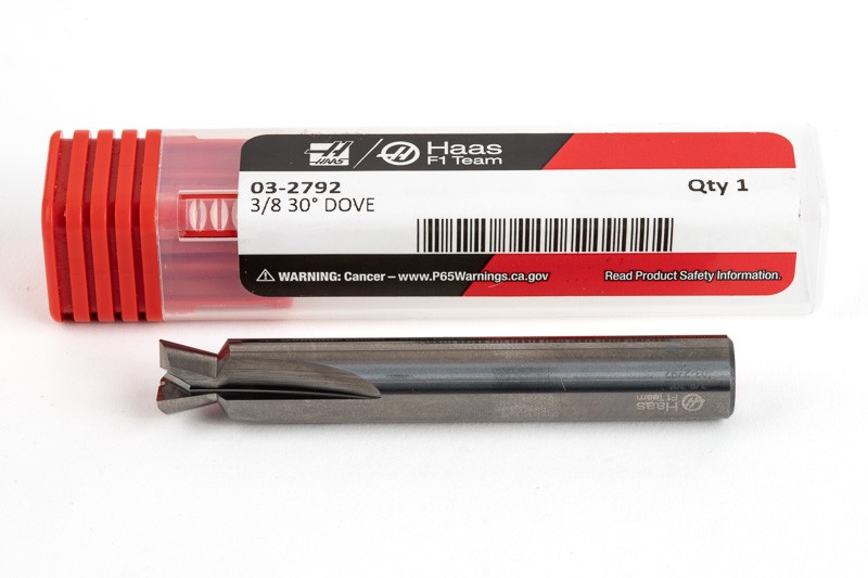

Fraise monobloc à queue d’aronde en carbure de Ø 3/8", tige de 3/8" x LOC 0,25" x angle d’ouverture 30°, rayon de 0,01", 3 cannelures, sans revêtement
Référence: 03-2792
HCDC30X3/8X3/8X2-1/2"
Prix : 69.95 ( / unité)
38.97
Prix Winner's Circle:
(Enregistrer )
LIVRAISON
  1. Généralités
PRÉSENTATION DES FRAISES MONOBLOCS D’ARONDE
____________________________
Les fraises monoblocs d’aronde sont des outils spécialisés pour usiner des rainures angulaires ou trapézoïdales (queues d’aronde) sur une pièce à usiner. Elles sont utilisées pour usiner les parties mâles et femelles des joints de queue d’aronde pour les glissières industrielles, ainsi que pour usiner les biseaux et les interférences de coupe, et pour ébavurer les pièces.
Les fraises monoblocs d’aronde sont également utilisées pour usiner les caractéristiques externes sur les pièces à usiner pour le serrage dans le dispositif de serrage de la pièce dans le style queue d’aronde. La queue d’aronde crée une zone solide et sécurisée pour le serrage, tout en sacrifiant une matière première minimale, permettant d’exposer plus de surface de la pièce à l’outil coupant. Cela fait des queues d’aronde un excellent moyen de tenir votre pièce à usiner en toute sécurité pendant vos travaux 5 axes.
APPLICATIONS :
  • Rainures à queue d’aronde pour glissières industrielles
  • Caractéristiques externes pour le dispositif de serrage de la pièce
  • Interférences de coupe détaillées
  • Ébavurage
CONSEILS :
  • Rainures rugueuses avec une fraise monobloc en premier
  • Calculer les vitesses d'avance en fonction du plus petit diamètre du col
  • Calculer les vitesses en fonction du plus grand diamètre d’extrémité
  • Usiner à faible profondeur
DOCUMENTATION TECHNIQUE
  • Modèle 3D (ZIP)
  • VITESSES ET AVANCES (INCH)
  • VITESSES ET AVANCES (METRIC)
TABLEAU DES MATÉRIAUX ISO
P – ACIER
M – ACIER INOXYDABLE
K – FONTE
N – ALUMINIUM ET NON-FERREUX
H – MÉTAUX DURCIS
Caractéristiques techniques
Matériau de la pièce à usiner principale N - Aluminium
Matériau Carbure
Revêtement Sans revêtement
Type de tige Lisse
[ØDC] diamètre de coupe 0,375 po \ 3/8"
[ØDMM] diamètre de la tige 0,375 po
[ØN] diamètre du col 0,239 po
[LOC] longueur de la coupe 0,25 po
[OAL] longueur totale 2,5 po
[NOF] Nombre de cannelures 3
[CHW\RE] Chanfrein\rayon 0,01 po
[SIG°] Angle inclus 30
Poids 0,1 lb\0,1 kg
Pays d’origine États-Unis
