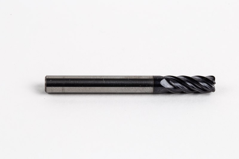

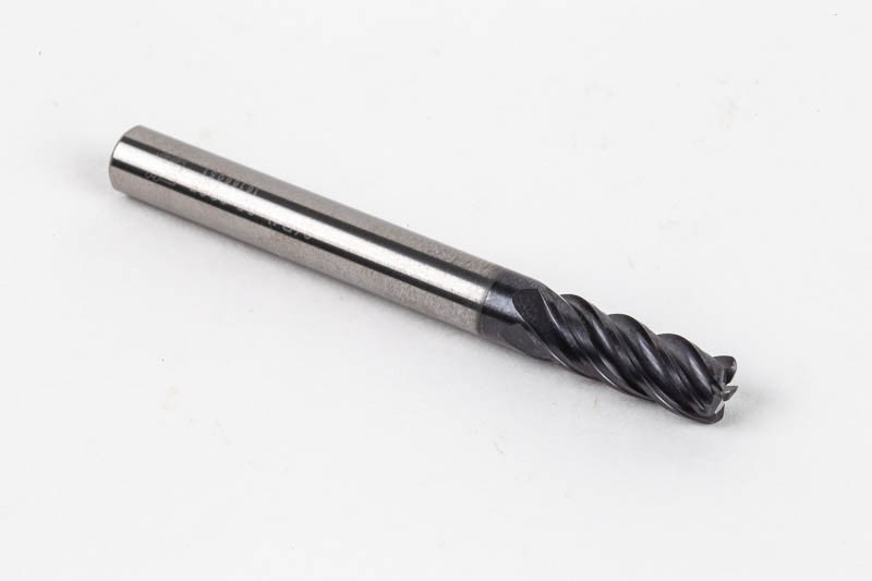

  5. Diamètre 6 mm Fraise monobloc en carbure, 5 cannelures, revêtement AlTiN, tige lisse de 6 mm x LOC de 15 mm, rayon de 1 mm, HTM
Mondial
03-0965
03-0965
03-0965
03-0965
Référence: 03-0965
EM 5FL 6 (R1)x6x15x57mm AlTiN,sm
Prix : 20.95 ( / unité)
Prix : 323.95 ( / unité)
Prix : 96.95 ( / unité)
Prix : 12.95 ( / unité)
Prix : 58.95 ( / unité)
Prix : 135.95 ( / unité)
18.97
Cette fraise monobloc en carbure à 5 cannelures HTM a un diamètre de coupe de 6 mm, avec une tige lisse de 6 mm, une longueur de la coupe (LOC) de 15 mm, un rayon de 1 mm et une longueur totale de 57 mm. Avec son revêtement en AlTiN, elle est destinée aux coupes de l’acier inoxydable et des alliages haute température mais elle est aussi capable de couper certaines classes d’acier et de fonte. Cette fraise monobloc est conçue pour une coupe centrale et la configuration unique à pas variable aide à réduire les harmoniques et les vibrations indésirables.
Prix Winner's Circle:
(Enregistrer )
LIVRAISON
  1. Généralités
DOCUMENTATION TECHNIQUE
  • Modèle 3D (ZIP)
  • VITESSES ET AVANCES
Tableau des matériaux ISO
P – ACIER
M – ACIER INOXYDABLE
K – FONTE
N – ALUMINIUM ET NON-FERREUX
H – MÉTAUX DURCIS
Caractéristiques techniques
Coupe centrale Oui
Taille Chanfrein\rayon [CHW\RE] 1,0 mm
Revêtement AlTiN
Type de coin Rayon
Pays d’origine Corée du Sud
[ØDC] diamètre de coupe 6,0 mm
Direction de coupe Droite
Matériau Carbure
Série fraisage Haas HTM
[FHA°] Angle d’hélice 38
[LOC] longueur de la coupe 15,0 mm
[NOF] Nombre de cannelures 5
[OAL] longueur totale 57,0 mm
Matériau de la pièce à usiner principale M – Acier inoxydable, S – Alliages haute température
Matériau de la pièce à usiner secondaire P - Acier, K – fonte
[ØDMM] diamètre de la tige 6,0 mm
Type de tige Lisse
Pas variable Oui
