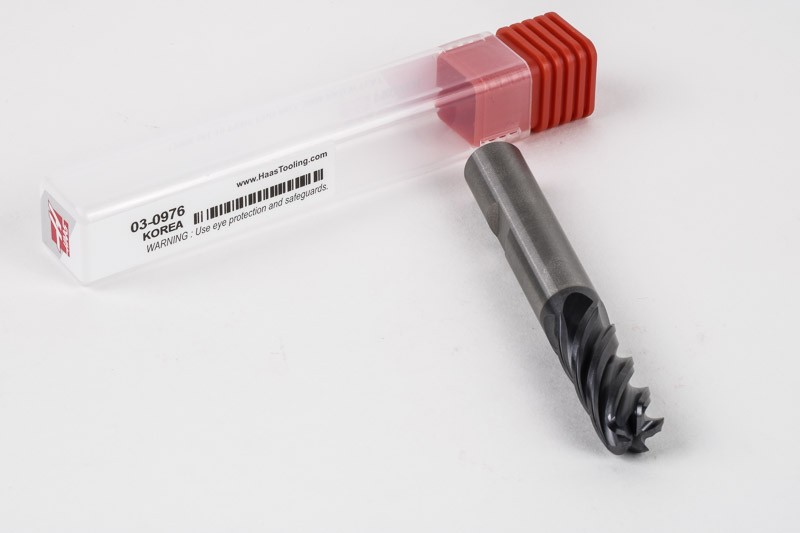

Diamètre 12 mm Fraise monobloc en carbure, 5 cannelures, revêtement AlTiN, tige Weldon de 12 mm x LOC de 30 mm, rayon 3 mm, HTM
Référence: 03-0976
EM 5FL 12 (R3)x12x30x88mm AlTiN,wf
Prix : 50.95 ( / unité)
Prix : 798.95 ( / unité)
Prix : 237.95 ( / unité)
Prix : 31.95 ( / unité)
Prix : 143.95 ( / unité)
Prix : 335.95 ( / unité)
40.97

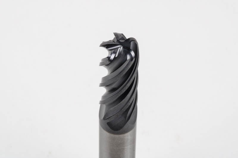

Cette fraise monobloc en carbure à 5 cannelures HTM a un diamètre de coupe de 12 mm, avec une tige Weldon de 12 mm, une longueur de la coupe (LOC) de 30 mm, un rayon de 3 mm et une longueur totale de 88 mm. Avec son revêtement en AlTiN, elle est destinée aux coupes de l’acier inoxydable et des alliages haute température mais elle est aussi capable de couper certaines classes d’acier et de fonte. Cette fraise monobloc est conçue pour une coupe centrale et la configuration unique à pas variable aide à réduire les harmoniques et les vibrations indésirables.

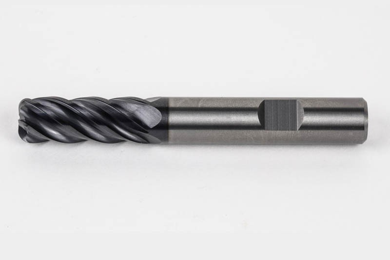

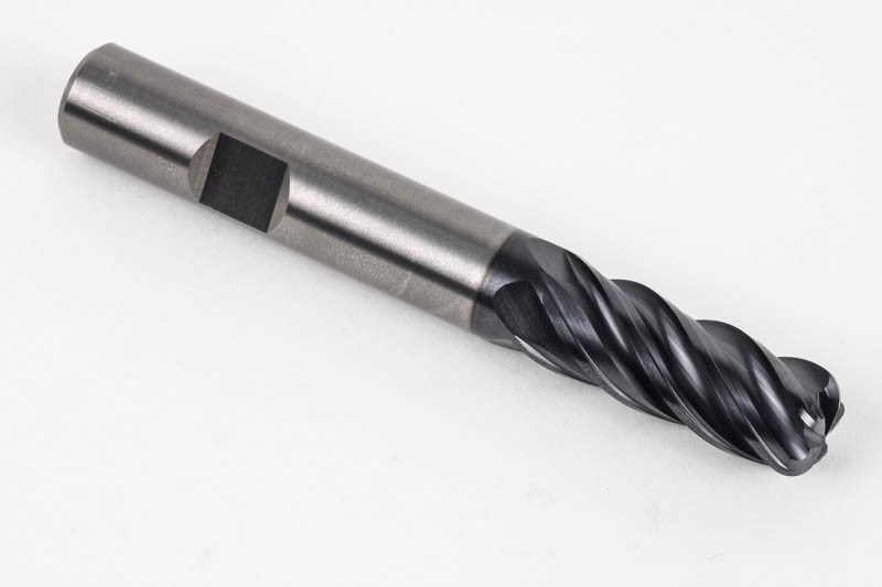

Caractéristiques techniques
Coupe centrale Oui
Taille Chanfrein\rayon [CHW\RE] 3,0 mm
Revêtement AlTiN
Type de coin Rayon
Pays d’origine Corée du Sud
[ØDC] diamètre de coupe 12,0 mm
Direction de coupe Droite
Matériau Carbure
Série fraisage Haas HTM
[FHA°] Angle d’hélice 38
[LOC] longueur de la coupe 30,0 mm
[NOF] Nombre de cannelures 5
[OAL] longueur totale 88,0 mm
Matériau de la pièce à usiner principale S – Alliages haute température, M – Acier inoxydable
Matériau de la pièce à usiner secondaire K – Fonte, P – acier
[ØDMM] diamètre de la tige 12,0 mm
Type de tige Weldon
Pas variable Oui
Poids 0,3 lb \ 0,2 kg
