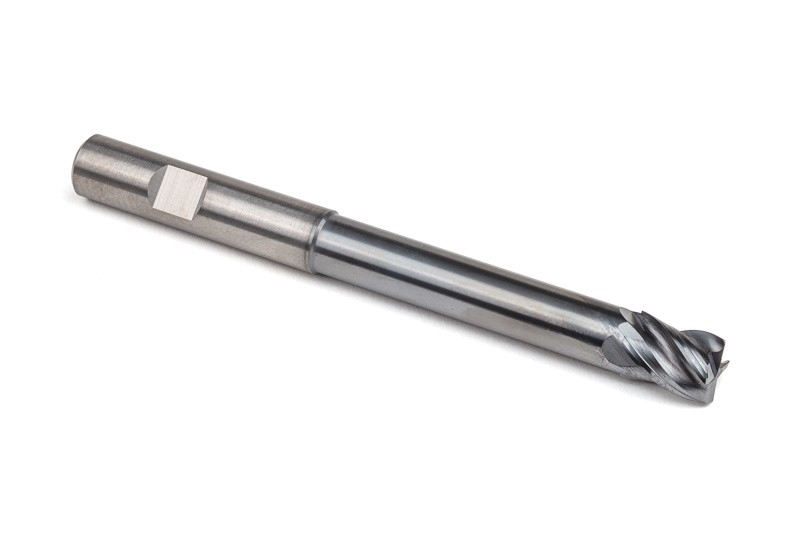

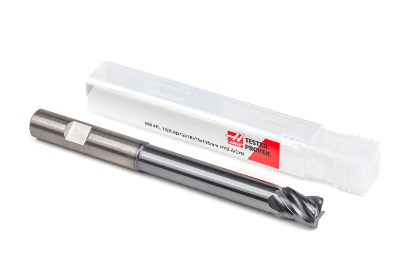

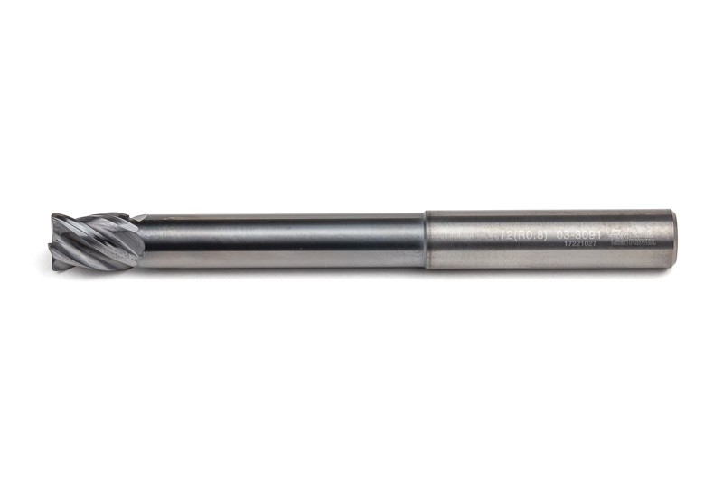

Diamètre 12 mm Fraise monobloc en carbure longue à 4 cannelures, hyb. Revêtement AlCrN, tige Weldon de 12 mm x LOC de 16 mm x longueur du col 75 mm, rayon de 0,8 mm, HTPM
Référence: 03-3091
EM 4FL 12(R.8)x12x16x75x125mm HYB AlCrN
Prix : 75.95 ( / unité)
Prix : 1373.95 ( / unité)
Prix : 408.95 ( / unité)
Prix : 54.95 ( / unité)
Prix : 247.95 ( / unité)
Prix : 576.95 ( / unité)
53.97

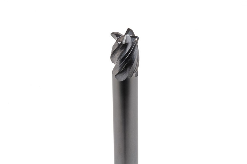

Cette fraise monobloc en carbure longue à 4 cannelures HTPM a un diamètre de coupe de 12 mm, avec une tige Weldon de 12 mm, une longueur de la coupe (LOC) de 6 mm, un rayon de 0,8 mm et une longueur totale de 125 mm. Les cônes à tige étendue atteignent un diamètre du col de 11 mm, avec une longueur du col de 75 mm. Elle est destinée avec son revêtement en AlCrN hybride aux coupes de l’acier, de l’acier inoxydable et de la fonte, mais elle est aussi capable de couper certaines classes d’alliage haute température. Cette fraise monobloc est conçue pour une coupe centrale et la configuration unique à pas variable aide à réduire les harmoniques et les vibrations indésirables.
Prix Winner's Circle:
(Enregistrer )
LIVRAISON
  1. Généralités
DOCUMENTATION TECHNIQUE
  • VITESSES ET AVANCES
Tableau des matériaux ISO
P – ACIER
M – ACIER INOXYDABLE
K – FONTE
N – ALUMINIUM ET NON-FERREUX
H – MÉTAUX DURCIS
Caractéristiques techniques
Coupe centrale Oui
Taille Chanfrein\rayon [CHW\RE] 0,8 mm
Revêtement AlCrN hybride
Type de coin Rayon
Pays d’origine Corée du Sud
[ØDC] diamètre de coupe 12,0 mm
Direction de coupe Droite
Matériau Carbure
Série fraisage Haas HTPM
[FHA°] Angle d’hélice 35/37
[LOC] longueur de la coupe 16,0 mm
[NOF] Nombre de cannelures 4
[ØN] diamètre du col 11,0 mm
Longueur du col [LN] 75,0 mm
[OAL] longueur totale 125,0 mm
Matériau de la pièce à usiner principale K – Fonte, P – Acier, M – Acier inoxydable
Matériau de la pièce à usiner secondaire S – Alliages haute température
[ØDMM] diamètre de la tige 12,0 mm
Type de tige Weldon
Pas variable Oui
Poids 0,3 lb \ 0,2 kg
