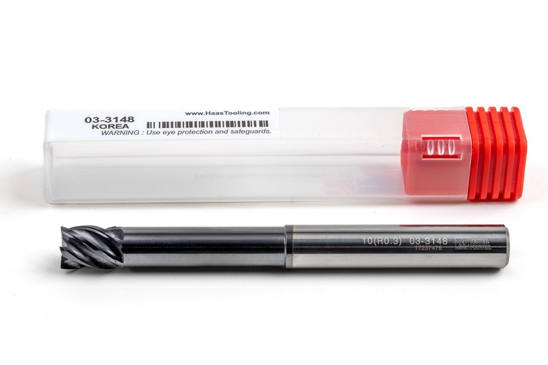

Diamètre 10 mm Fraise monobloc longue en carbure, 5 cannelures, revêtement AlTiN, tige Weldon de 10 mm x LOC de 12 mm x longueur du col 50 mm, rayon 0,3 mm, HTM
Référence: 03-3148
EM 5FL 10(R.3)x10x12x50x100mm WF
Prix : 49.95 ( / unité)
Prix : 873.95 ( / unité)
Prix : 260.95 ( / unité)
Prix : 34.95 ( / unité)
Prix : 157.95 ( / unité)
Prix : 366.95 ( / unité)
44.97

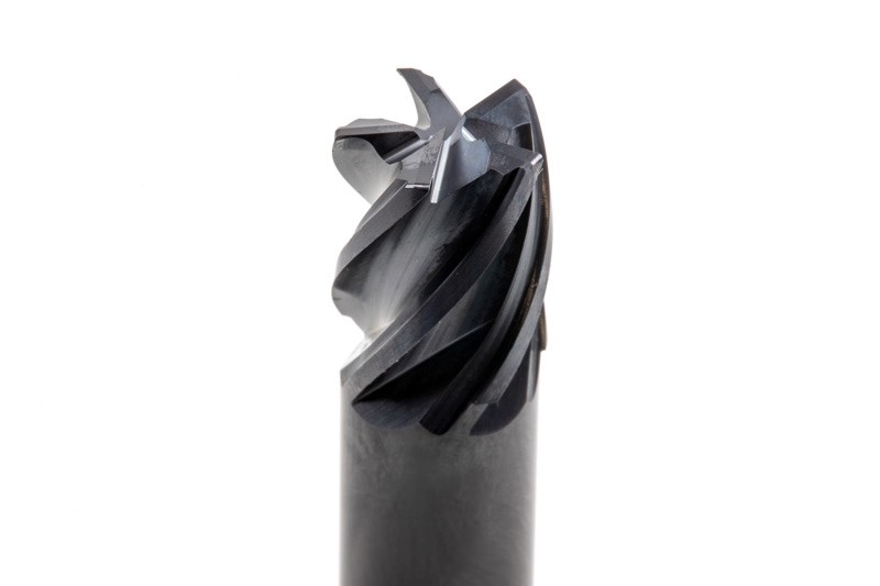

Cette fraise monobloc en carbure longue à 5 cannelures HTM a un diamètre de coupe de 10 mm, avec une tige Weldon de 10 mm, une longueur de la coupe (LOC) de 12 mm, un rayon de 0,3 mm et une longueur totale de 100 mm. Les cônes à tige étendue atteignent un diamètre du col de 9,2 mm, avec une longueur du col de 50 mm. Avec son revêtement en AlTiN, elle est destinée aux coupes de l’acier inoxydable et des alliages haute température mais elle est aussi capable de couper certaines classes d’acier et de fonte. Cette fraise monobloc est conçue pour une coupe centrale.

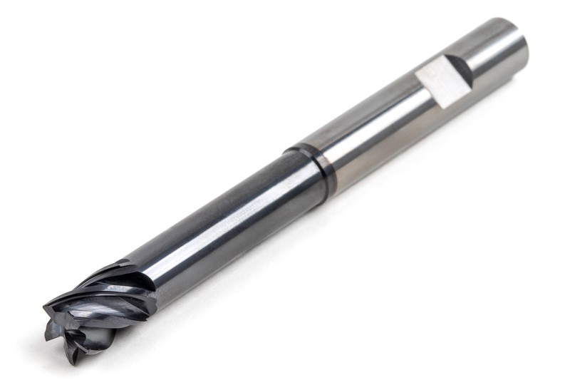

Caractéristiques techniques
Coupe centrale Oui
Taille Chanfrein\rayon [CHW\RE] 0,3 mm
Revêtement AlTiN
Type de coin Rayon
Pays d’origine Corée du Sud
[ØDC] diamètre de coupe 10,0 mm
Direction de coupe Droite
Matériau Carbure
Série fraisage Haas HTM
[FHA°] Angle d’hélice 38
[LOC] longueur de la coupe 12,0 mm
[NOF] Nombre de cannelures 5
[ØN] diamètre du col 9,2 mm
Longueur du col [LN] 50,0 mm
[OAL] longueur totale 100,0 mm
Matériau de la pièce à usiner principale M – Acier inoxydable, S – Alliages haute température
Matériau de la pièce à usiner secondaire K – Fonte, P – acier
[ØDMM] diamètre de la tige 10,0 mm
Type de tige Weldon
Pas variable Non
Poids 0,2 lb\0,1 kg
