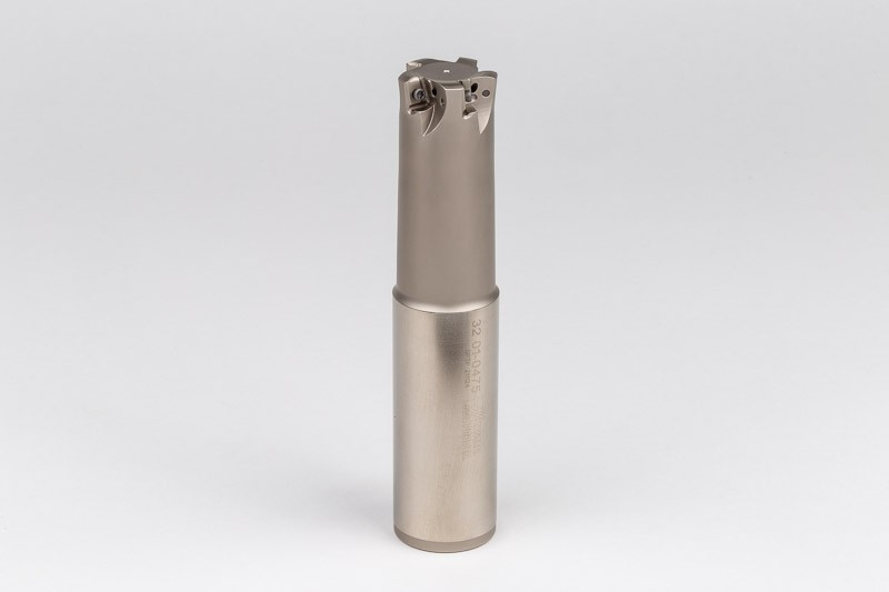

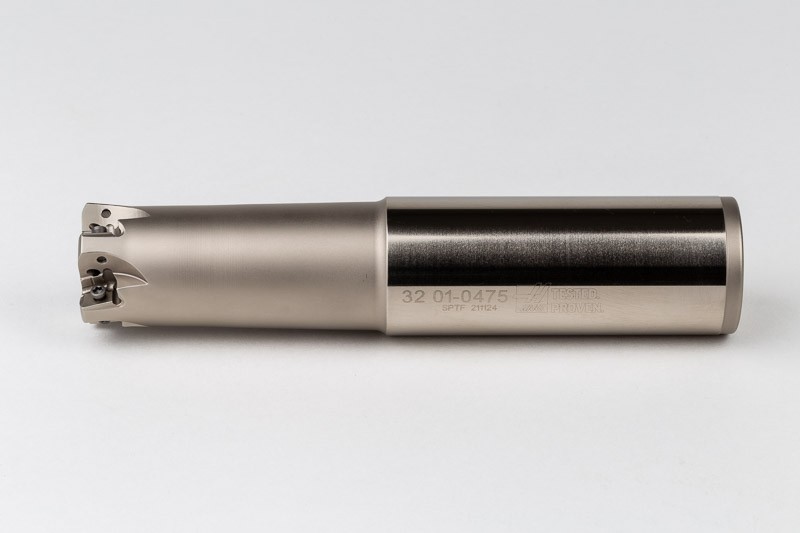

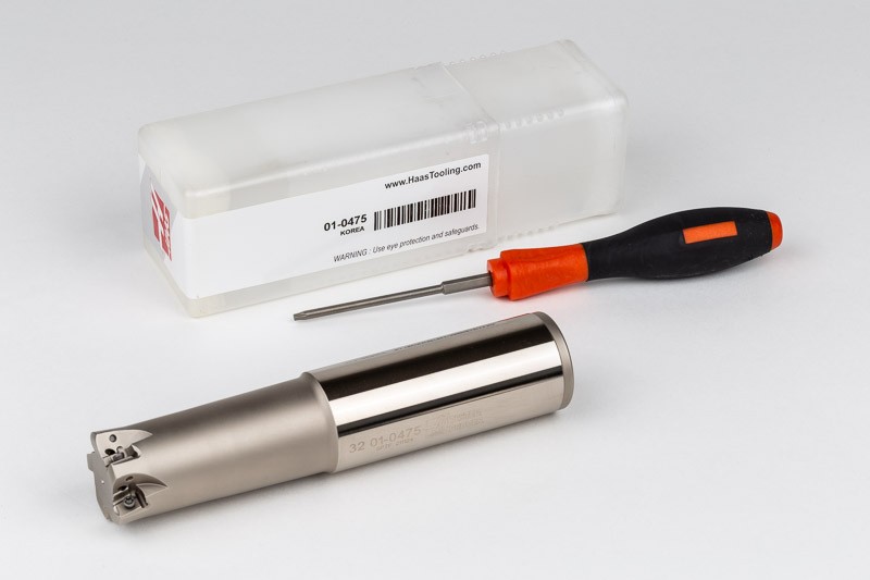

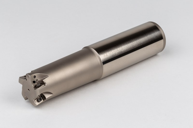

HEHF, fraise monobloc indexable de 32 mm de diamètre, tige de 32 mm x angle du plomb de 10° x longueur totale de 150 mm, 5 plaquettes, TSC
Référence: 01-0475
HEHF-32-32
Prix : 241.95 ( / unité)
Prix : 5248.95 ( / unité)
Prix : 1562.95 ( / unité)
Prix : 209.95 ( / unité)
Prix : 944.95 ( / unité)
Prix : 2204.95 ( / unité)
217.97
3674.97
1093.97
146.97
661.97
1543.97
Prix Winner's Circle:
(Enregistrer )
LIVRAISON
  1. Généralités
DOCUMENTATION TECHNIQUE
  • Détails techniques
Caractéristiques techniques
Série de la fraise HEHF – fraise monobloc Haas avec vitesse d’avance élevée
  Type de trajectoire d’outil     Fraisage frontal, Rampage, Fraisage hélicoïdal, Fraisage par copiage, Fraisage à grande avance, Fraisage axial en plongée
Type de tige Lisse
[ØDC] diamètre de coupe 32,0 mm
[ØDCN] Diamètre de coupe minimum 23,2 mm
[°] angle du plomb 10 degrés
[Z] nombre de dents de coupe 5
[ØDMM] diamètre de la tige 32,0 mm
[LH] longueur de tête 70,0 mm
[ap] Profondeur de coupe maximale 1,0 mm
[OAL] longueur totale 150,0 mm
Poids 1,6 lb \ 0,7 kg
Pays d’origine Corée du Sud
