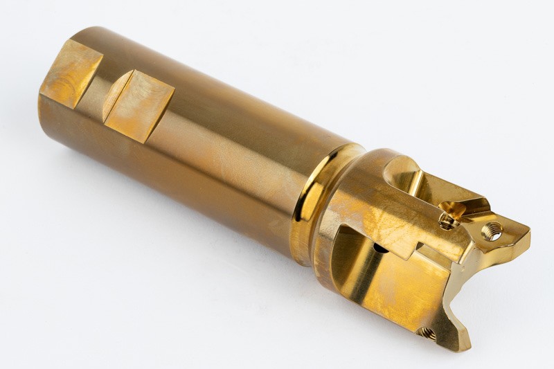

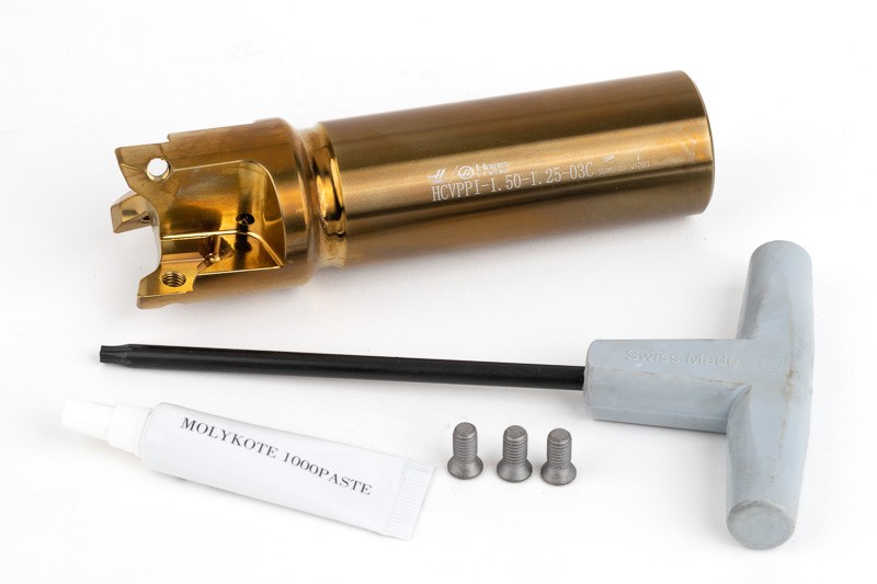

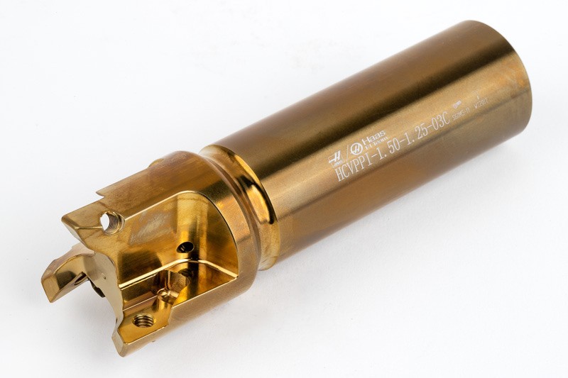

HVPP, fraise monobloc indexable de 1-1/2" de diamètre, tige de 1-1/4" x angle du plomb de 90° x longueur totale de 5", 3 plaquettes, arrosage à travers la broche
Référence: 01-0661
HSVPPI-1.50-1.50-03C
Prix : 325.95 ( / unité)
277.97
Prix Winner's Circle:
(Enregistrer )
LIVRAISON
  1. Généralités
DOCUMENTATION TECHNIQUE
  • Modèle 3D (ZIP)
Caractéristiques techniques
Série de la fraise HVPP – Rhombique 35° +/+ Haas
  Type de trajectoire d’outil     Rampage, Fraisage à l'épaulement, Fraisage axial en plongée
[ØDC] diamètre de coupe 1,5 po \ 1-1/2"
[°] angle du plomb 90 degrés
[Z] nombre de dents de coupe 3
[ØDMM] diamètre de la tige 1,25 po
[LH] longueur de tête 1,727 po
[ap] Profondeur de coupe maximale 0,394 po
[OAL] longueur totale 5,0 po
tr/min maximum 12 000
Poids 2,2 lb\1,0 kg
Pays d’origine Chine
