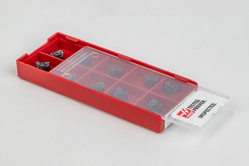

  4. Plaquette de fraise monobloc indexable HIE en carbure, triangle convexe, brise-copeaux HS, classe HU40 - paquet de 10
Mondial
02-0497
02-0497
02-0497
02-0497
Référence: 02-0497
TNKT06T308-L HU40
Prix : 69.95 ( / unité)

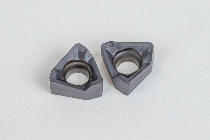

HIE –  Plaquette à trajectoire de coupe multiple, surface de haute qualité
✓ Perpendicularité supérieure et forces de coupe minimisées
✓ Optimisée pour des surfaces de finition de haute qualité
✓ 3 brides frontales pour un fonctionnement stable dans des conditions difficiles
✓ Adaptée au fraisage en plongée
Style de plaquette
HIE
FRAISE À QUEUE INDEXABLE HAAS
TYPE DE TRAJECTOIRE D’OUTIL
FRAISAGE FRONTAL, FRAISAGE À L’ÉPAULEMENT, RAINURAGE, RAMPAGE, FRAISAGE HÉLICOÏDAL, FRAISAGE AXIAL EN PLONGÉE
Arête de coupe à 90° | profondeur de coupe max. 0,217" (5,51 mm)
• Perpendicularité supérieure et forces de coupe minimisées
• Optimisé pour des finitions de surface de haute qualité
• 3 brides frontales pour un fonctionnement stable dans des conditions difficiles
• Adapté au fraisage en plongée
Classe de plaquette
HU40
MATÉRIAUX DE PIÈCES À USINER COMPATIBLES
● P – ACIER
●  K – FONTE
●  M – ACIER INOXYDABLE
Une classe universelle avec revêtement PVD AlCiN qui offre une lubrification supérieure et une ténacité extrême pour l'usinage de moyenne à basse vitesse. Pour couper des matériaux plus durs, de l'acier inoxydable, de l'acier et de la fonte à des vitesses moyennes et faibles. Résultats d'usinage stables, avec une bonne résistance à la rupture, au soudage et à l'écaillage.

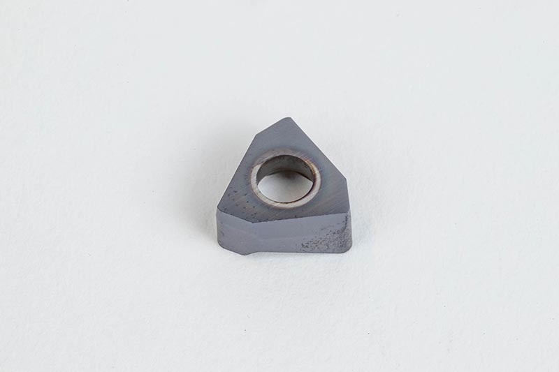

Caractéristiques techniques
Style de plaquette Triangle convexe
  Type de trajectoire d’outil     Fraisage frontal, Rampage, Fraisage hélicoïdal, Rainurage, Fraisage axial en plongée, Fraisage à l'épaulement
Série de la fraise HIE – Fraise monobloc indexable Haas
Matériau de la pièce à usiner principale K - Fonte, M – Acier inoxydable, P – Acier
Classe HU40
Matériau Carbure
[IC] Diamètre de cercle gravé 0,256 po\6,5 mm
[INSL] Longueur de la plaquette 0,224 po \ 5,7 mm
[RE] rayon de raccordement 0,032 po \ 0,8 mm
[D1] taille du trou de la plaquette 0,134 po \ 3,4 mm
[S] épaisseur de la plaquette 0,157 po \ 4,0 mm
[ap] Profondeur de coupe maximale 0,217 po\5,5 mm
Longueur du bord racleur 0,071 po \ 1,8 mm
Poids 0,1 lb\0,1 kg
