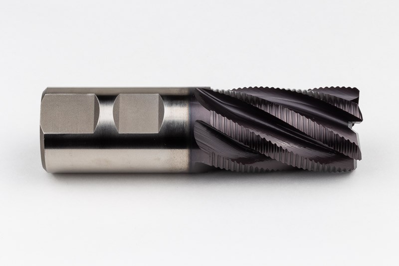

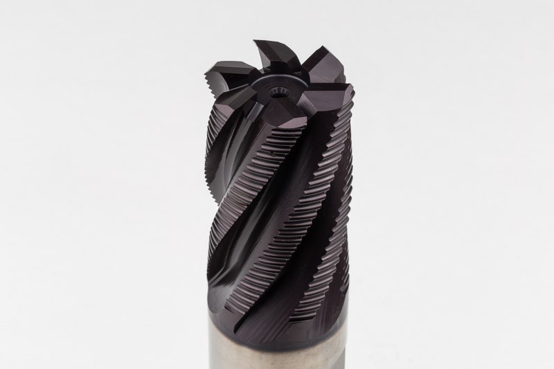

FPR, fraise de dégrossissage (fraise monobloc) HSSCO8 de 32 mm Ø, tige de 32 mm x longueur de la coupe de 52 mm x hélice de 30°, chanfrein de 1,07 mm, 6 cannelures, revêtement titane aluminium-nitrure
Référence: 03-1775
REM-S 32MM M42 FINE STD LGTH TIALN WF

Caractéristiques techniques
Série fraisage Haas FPR
Matériau de la pièce à usiner principale P – acier
Matériau de la pièce à usiner secondaire N - Aluminium
Matériau HSS Co8
Revêtement TiAlN
Type de coin Chanfrein
Type de tige Weldon
[ØDC] diamètre de coupe 32,0 mm
[ØDMM] diamètre de la tige 32,0 mm
[LOC] longueur de la coupe 52,0 mm
[OAL] longueur totale 115,0 mm
[NOF] Nombre de cannelures 6
[CHW\RE] Chanfrein\rayon 1,07 mm
[FHA°] Angle d’hélice 30
Direction de coupe Droite
Coupe centrale Non
Pas variable Non
Poids 1,2 lb\0,6 kg
Pays d’origine Corée du Sud
