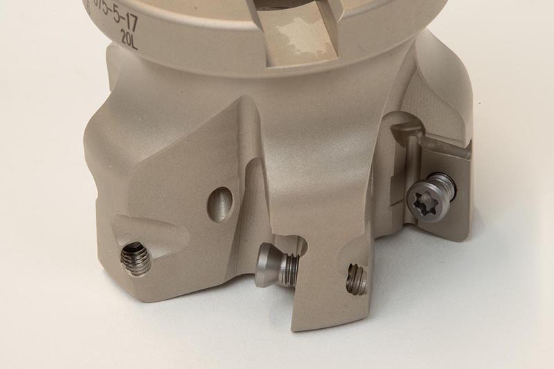

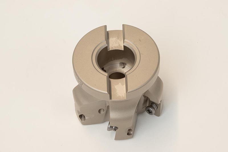

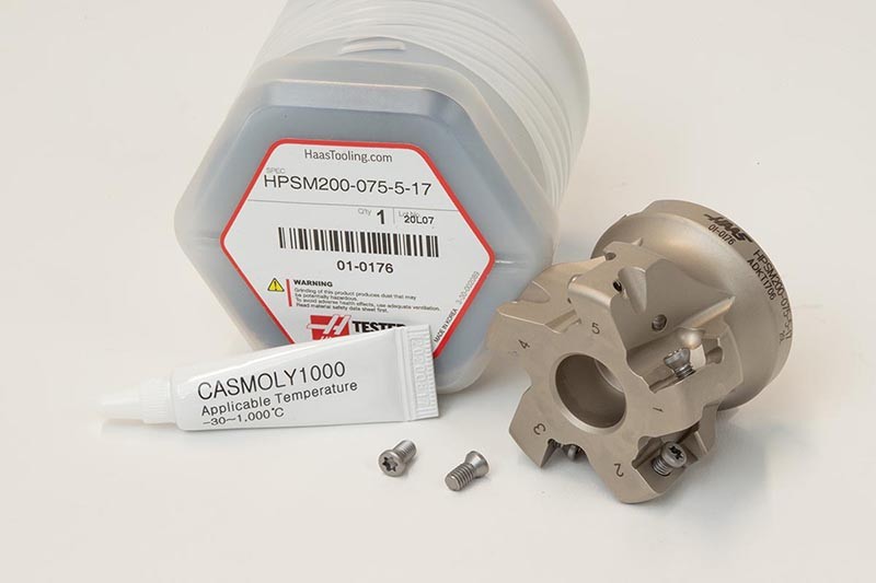

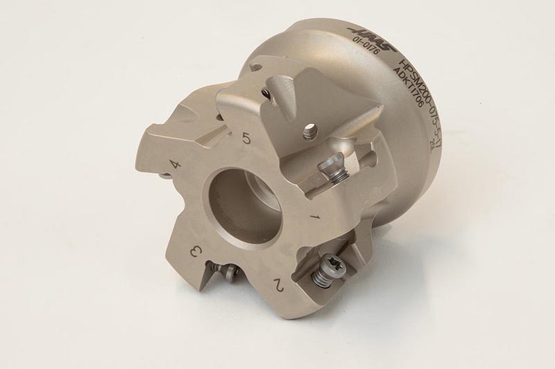

HPSM, fraise à plaquette de 2" de diamètre, alésage pilote de 3/4" x angle du plomb de 90°, 5 plaquettes, géométrie positive haute performance, TSC
Référence: 01-0176
HPSM200-075-5-17
Prix : 236.95 ( / unité)
201.97
Ce fraise à plaquette en bout Haas haute résistance est conçu pour l’usinage à grande avance dans diverses applications, notamment le surfaçage, l’épaulement, le mortaisage, le copiage, le chargement et le fraisage hélicoïdal. Le diamètre de coupe est de 2", l’alésage pilote de 3/4" et l’arête de coupe de 90 degrés. Cinq plaquettes de coupe rectangulaires à géométrie positive haute performance peuvent être montées sur le corps de la fraiseuse. Les plaquettes à une face sont dotées de 2 arêtes de coupe et sont disponibles dans des classes pour la fonte, l’acier inoxydable et l’acier.

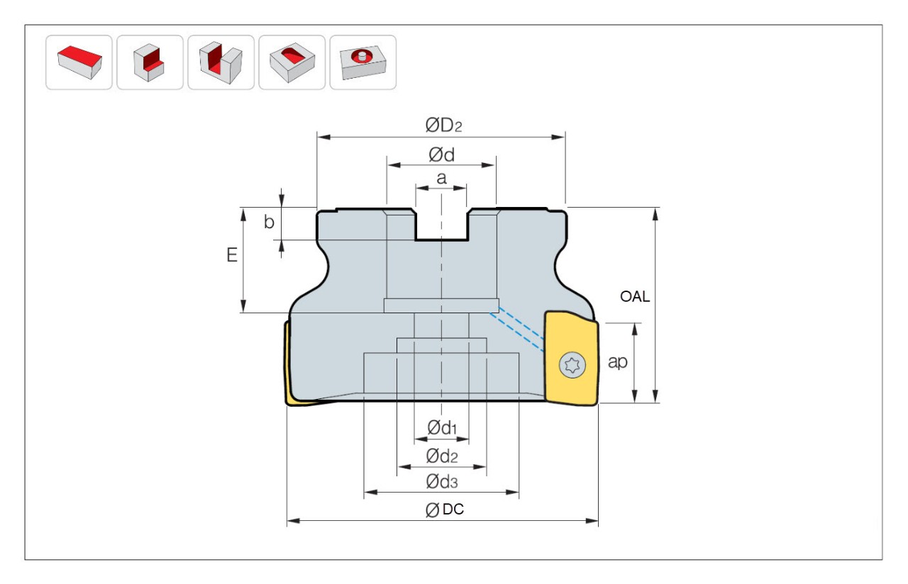

  • Détails techniques
Caractéristiques techniques
[ØDC] diamètre de coupe 2,0 po \ 2"
Série de la fraise HPSM – Haas haut + HD
  Type de trajectoire d’outil     Rainurage, Fraisage à l'épaulement, Fraisage hélicoïdal, Fraisage par copiage, Rampage, Fraisage frontal
[°] angle du plomb 90 degrés
[Z] nombre de dents de coupe 5
[Ød1] Diamètre 0,413 po
[Ød2] Diamètre 0,63 po
[Ød] diamètre du trou de l’arbre 0,75 po
[E] profondeur du trou de l’arbre 0,787 po
[a] Largeur de la rainure de clavette 0,315 po
[b] profondeur de la rainure de clavette 0,22 po
[ap] Profondeur de coupe maximale 0,649 po
[OAL] longueur totale 1,75 po
tr/min maximum 11 000
Couple de serrage du raccord vissé de la plaquette 300 Ncm
Style de couplage A
Poids 0,8 lb\0,3 kg
