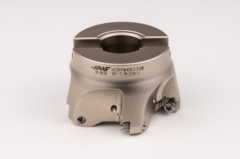

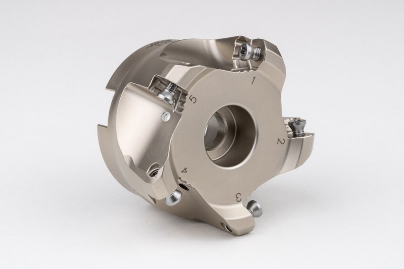

Fraise à plaquette HRPP de 63 mm de DIA, alésage pilote de 22 mm x  angle du plomb de 11°, 5 plaquettes (rondes), géométrie positive/positive, TSC
Référence: 01-0600
HCRPPM4063-5
Prix : 262.95 ( / unité)
Prix : 6698.95 ( / unité)
Prix : 1993.95 ( / unité)
Prix : 267.95 ( / unité)
Prix : 1205.95 ( / unité)
Prix : 2813.95 ( / unité)
223.97
4699.97
1398.97
187.97
845.97
1973.97
Prix Winner's Circle:
(Enregistrer )
LIVRAISON
  1. Généralités
DOCUMENTATION TECHNIQUE
  • Modèle 3D (ZIP)
  • Documentation technique
  • VITESSES ET AVANCES

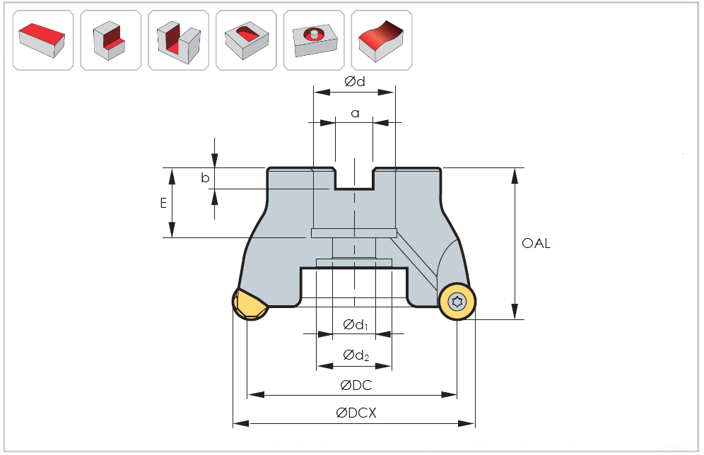

Caractéristiques techniques
[ØDC] diamètre de coupe 63,0 mm
Série de la fraise HRPP – Rond Haas +/+
  Type de trajectoire d’outil     Fraisage par copiage, Fraisage frontal, Fraisage hélicoïdal, Rainurage, Fraisage à l'épaulement, Rampage
[ØDCN] Diamètre de coupe minimum 51,0 mm
[ØDCX] diamètre de coupe max 63,0 mm
[°] angle du plomb 11 degrés
[Z] nombre de dents de coupe 5
[Ød1] Diamètre 11,0 mm
[Ød2] Diamètre 18,0 mm
[Ød] diamètre du trou de l’arbre 22,0 mm
[E] profondeur du trou de l’arbre 20,0 mm
[a] Largeur de la rainure de clavette 10,4 mm
[b] profondeur de la rainure de clavette 6,3 mm
[ap] Profondeur de coupe maximale 6,0 mm
[OAL] longueur totale 40,0 mm
tr/min maximum 8 000
Couple de serrage du raccord vissé de la plaquette 300 Ncm
Style de couplage A
Poids 1,0 lb\0,4 kg
Pays d’origine Corée du Sud
