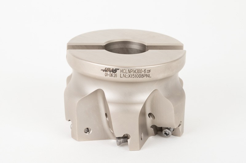

  4. HLNP, fraise à plaquette de 3" de diamètre, alésage pilote de 1" x angle du plomb de 90°, 6 plaquettes (rectangulaires), géométrie positive/négative, TSC
Mondial, sauf Europe
01-0626
01-0626
01-0626
01-0626
Référence: 01-0626
HCLNPI4300-6
Prix : 404.95 ( / unité)
303.97
Prix Winner's Circle:
(Enregistrer )
LIVRAISON
  1. Généralités
DOCUMENTATION TECHNIQUE
  • Modèle 3D (ZIP)
  • Vitesses et avances
Caractéristiques techniques
[ØDC] diamètre de coupe 3,0 po \ 3"
Série de la fraise HLNP - Rectangulaire - / +
  Type de trajectoire d’outil     Fraisage axial en plongée, Fraisage frontal, Fraisage hélicoïdal, Fraisage à l'épaulement, Rainurage
[°] angle du plomb 90 degrés
[Z] nombre de dents de coupe 6
[Ød2] Diamètre 2,667 po
[Ød] diamètre du trou de l’arbre 1,0 po
[a] Largeur de la rainure de clavette 0,375 po
[b] profondeur de la rainure de clavette 0,248 po
[ap] Profondeur de coupe maximale 0,098 po
[OAL] longueur totale 1,75 po
tr/min maximum 5 000
Couple de serrage du raccord vissé de la plaquette 300 Ncm
Style de couplage B
Poids 2,4 lb \ 1,1 kg
Pays d’origine Corée du Sud
